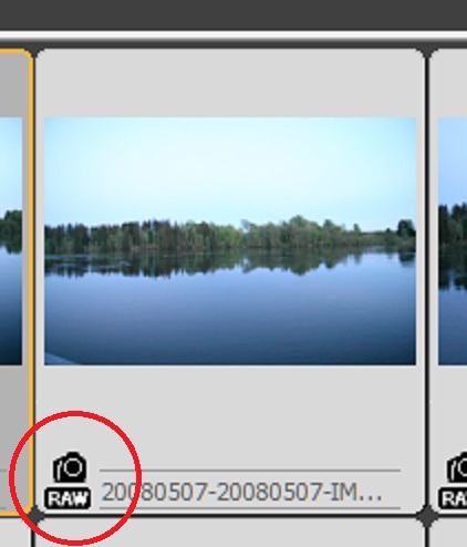

Nautica Skrevet 3. desember 2011 Skrevet 3. desember 2011 Må være ett eller annet feil, ser bildeinformasjonen din slik ut ? 1
Erlend R B Skrevet 3. desember 2011 Forfatter Skrevet 3. desember 2011 Ja, det gjør det. prøvde å legge ved et bilde, fikk beskjed om jeg ikke hadde tillatelse til å laste opp denne filtype.
