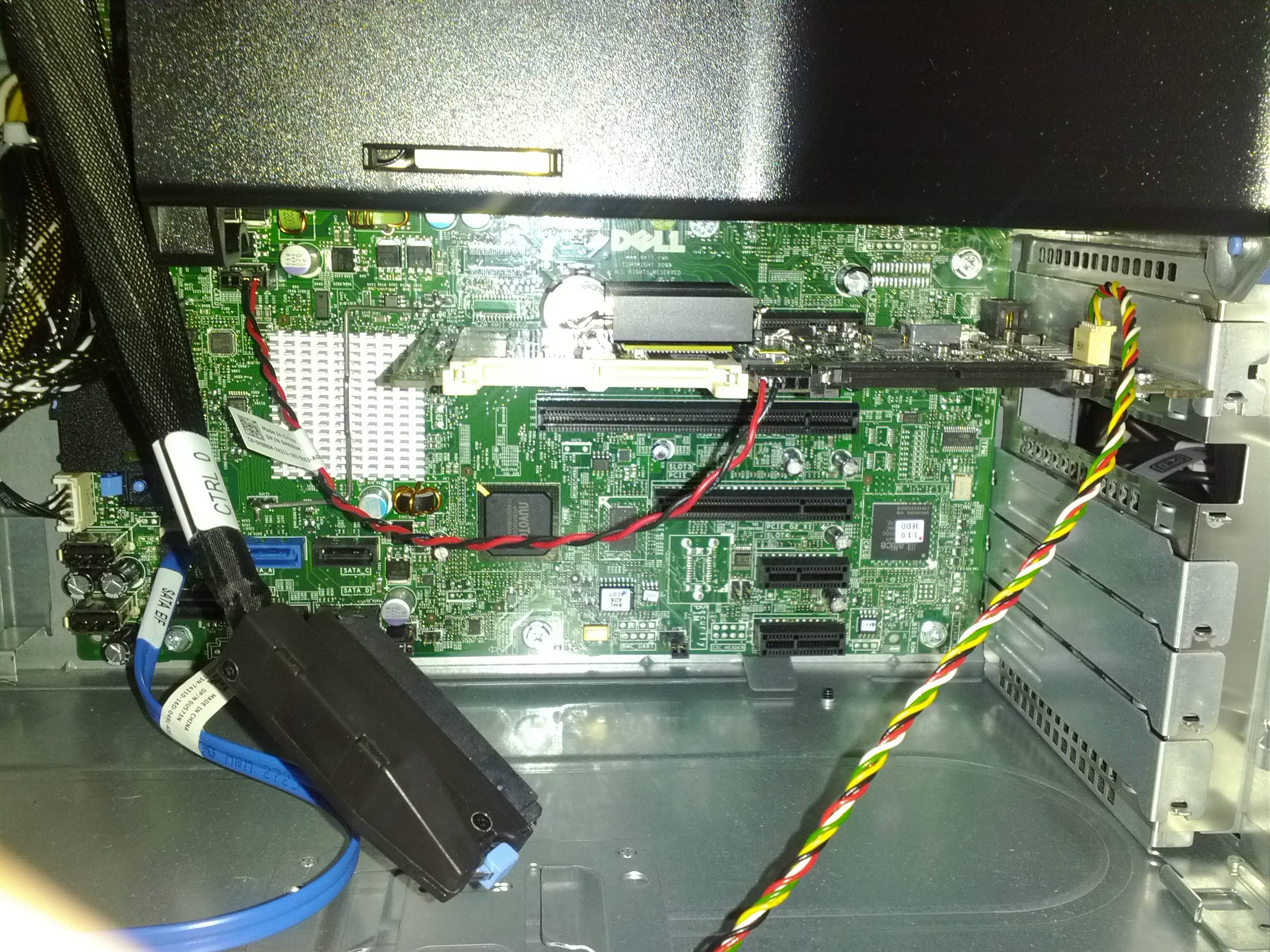

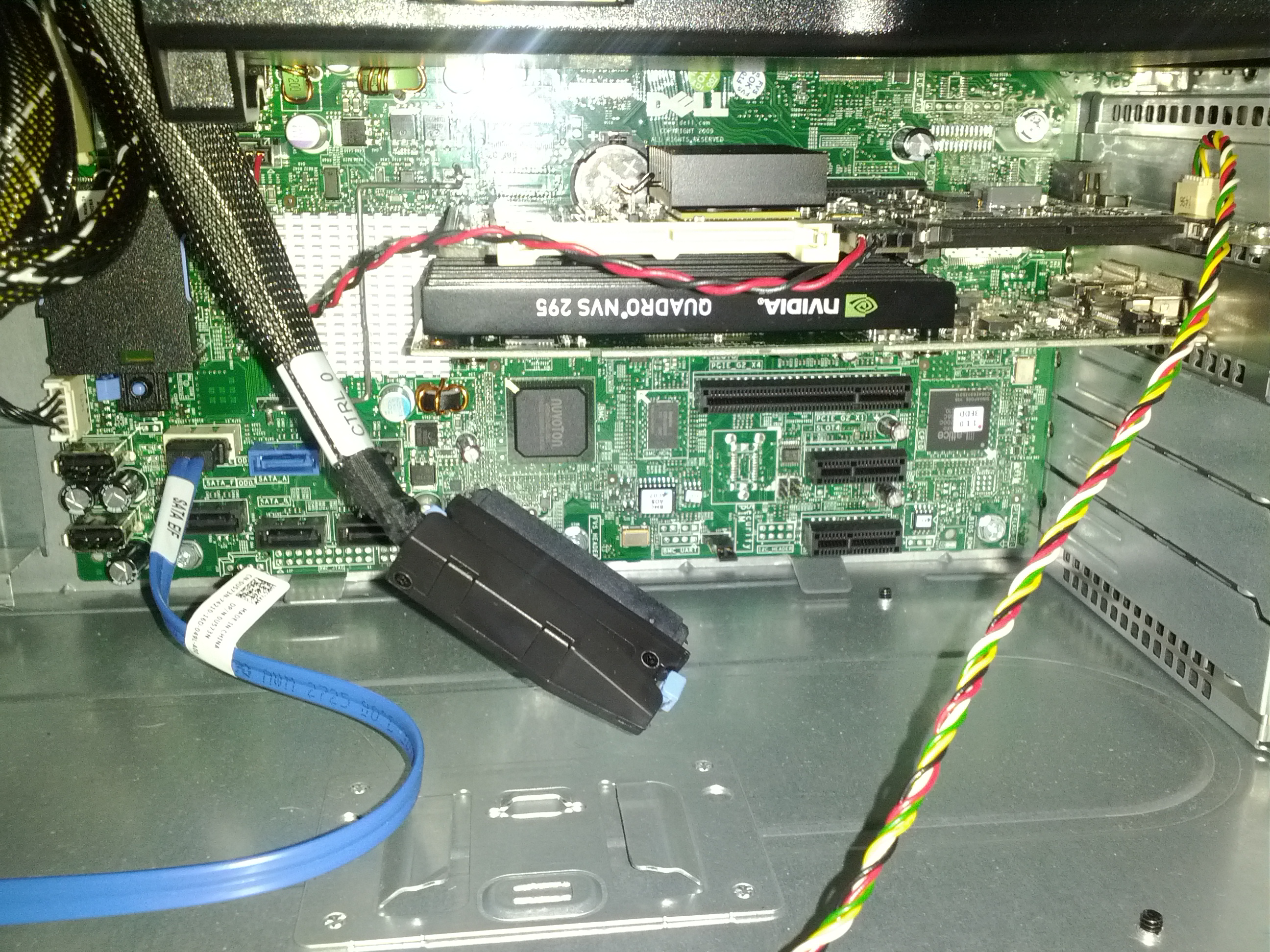

Så til hovedspørsmål: den porten Quadro-kortet står i er en 8x port(se bilde i spoiler), går det an å bruke et helt vanlig 16x kort her?

har også et lite plassproblem(bilde i spoiler) det som er plassert over quadrokortet i dag er en RAID kontroller som jeg må ha, men kan jeg flytte den til plassen under skjermkortet uten problemer?

post-191504-0-08024300-1322947024_thumb.jpg dagens oppsett
post-191504-0-57277000-1322947080_thumb.jpg uten skjermkort (kun RAID kontroller)

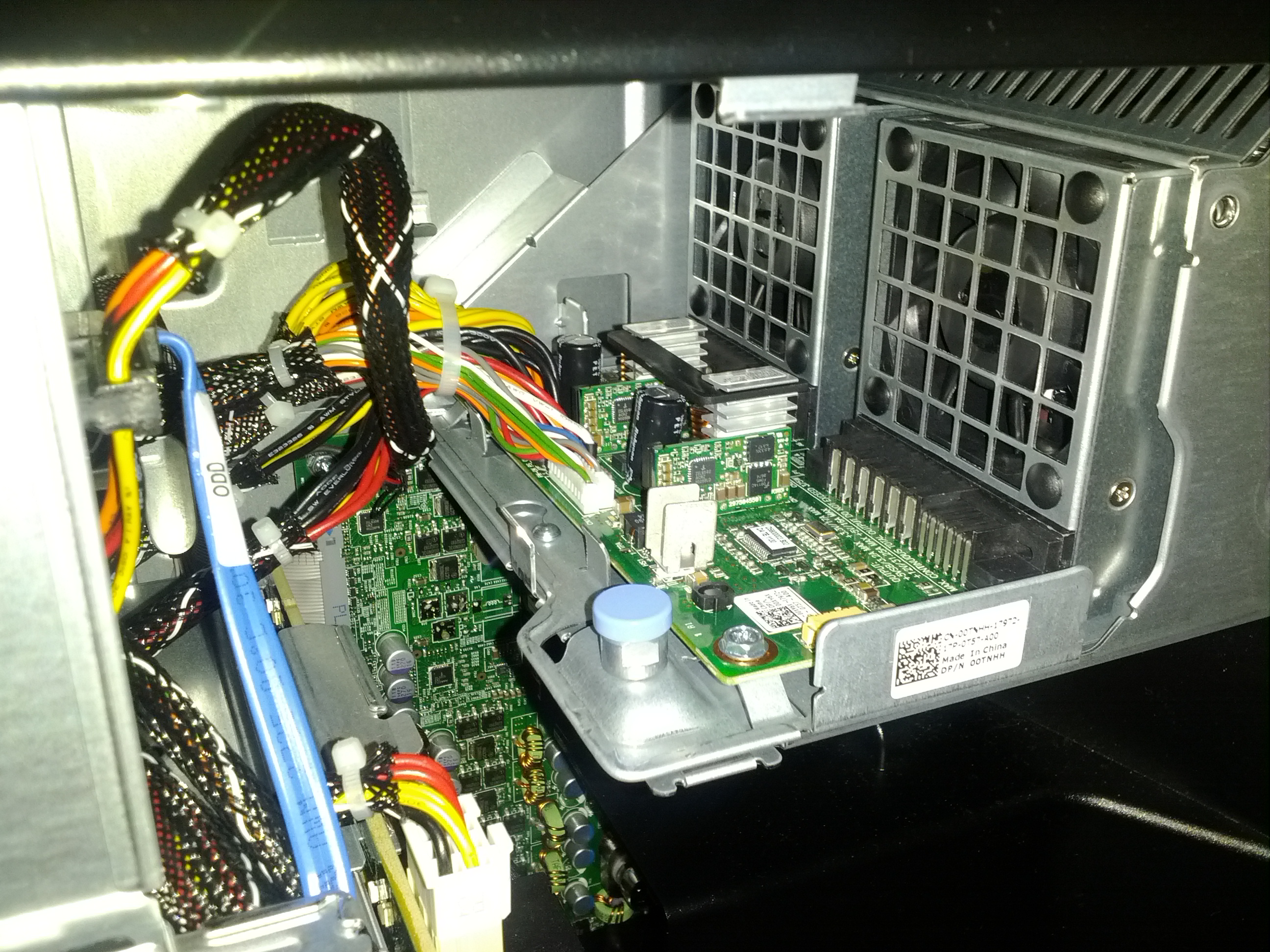

innser nå at jeg er litt mer noob på dette enn jeg trodde. PSUen min ser nok ut til å oppføre seg som en 1X400W med en backup i tilfelle den andre svikter (dette er jo egentlig en servermaskin tross alt)
i tillegg finner jeg ikke noe logisk støpsel som er ledig til å koble på et skjermkort, kanskje jeg er begrenset til et kort som får nok effekt fra PCIe-porten?
PS: noen formening om jeg kan flytte RAID-kontrolleren ned til porten under skjermkortet(porten er like stor som den den står i nå)?
Se bilde av PSU under:
Du kan ikke plugge ett x16 kort i den x8 porten du har der...
Årsak? Det vil IKKE passe, en 8x fysisk vil ikke kunne ta ett x16 kort når den IKKE er åpen i bakkant.
Men du har en x16 på toppen så bruk den, når det gjelder PCI-E og andre enheter, så er PCI Express PCI Express, det vil si at du kan plugge hva pokkern du vil inn i uansett port på hovedkortet.
oki hvis jeg forsto deg rett så er den øverste sloten på det siste bildet en 16x port, det er bra! :)

HD 6670 er det beste kortet som ikke krever eksterne PCIe-kabler for strøm.
ok! takk for det, litt leit at jeg ikke kan ha noe særlig bedre, men så lenge det er bedre enn quadro-kortet som står i så får jeg være fornøyd :)
