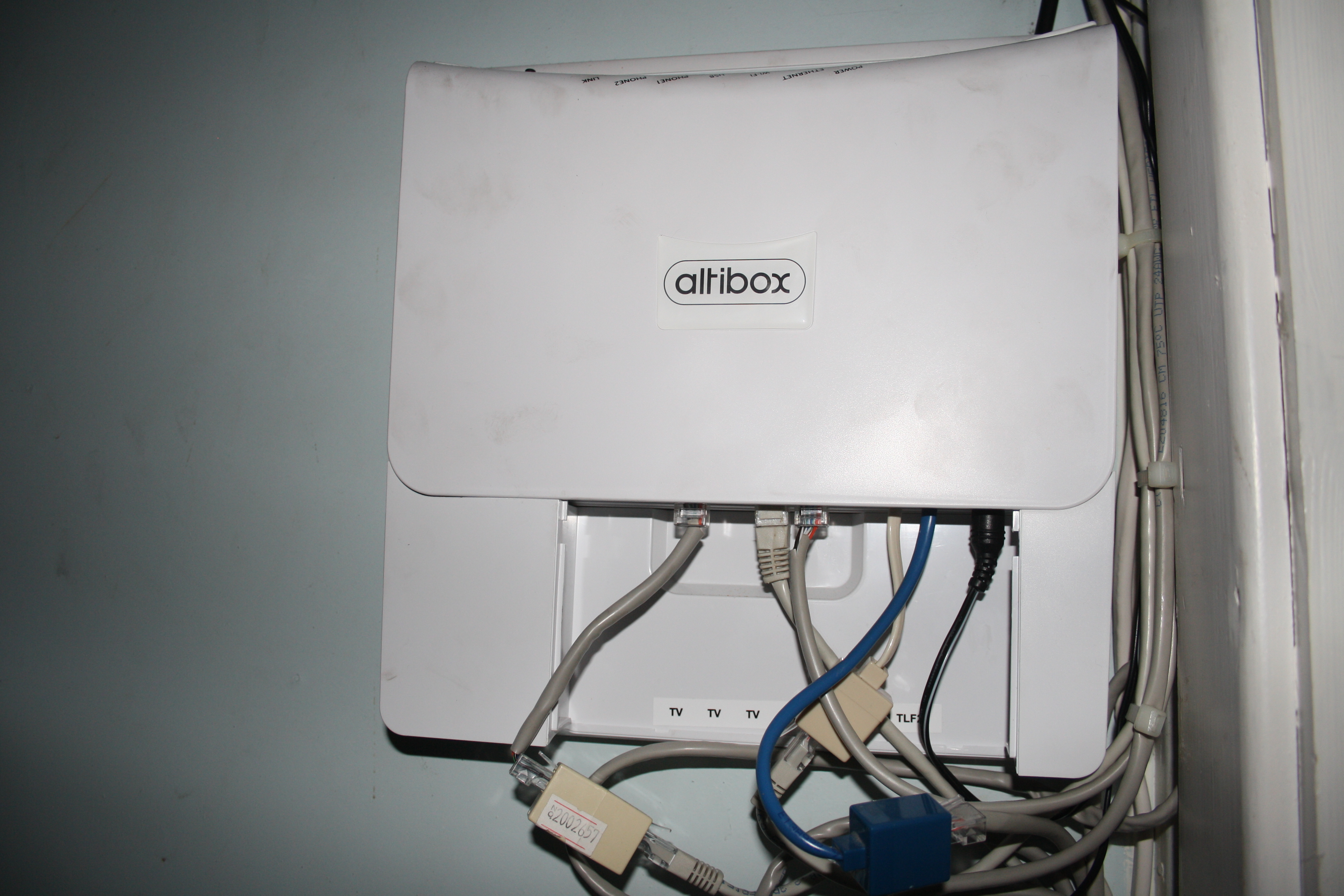

Vår internett leverandør er Østfold-Fibernett (Altibox) og Fiberboxen vi har fått av den er jeg ikke helt sikker på modellen men den ser slik ut:
Grunnen til at jeg ikke er helt sikker er at etter et kort søk på telsey sin nettsiden ser det ut som flere modeller har samme chassis. Link til Telsey sin nettside

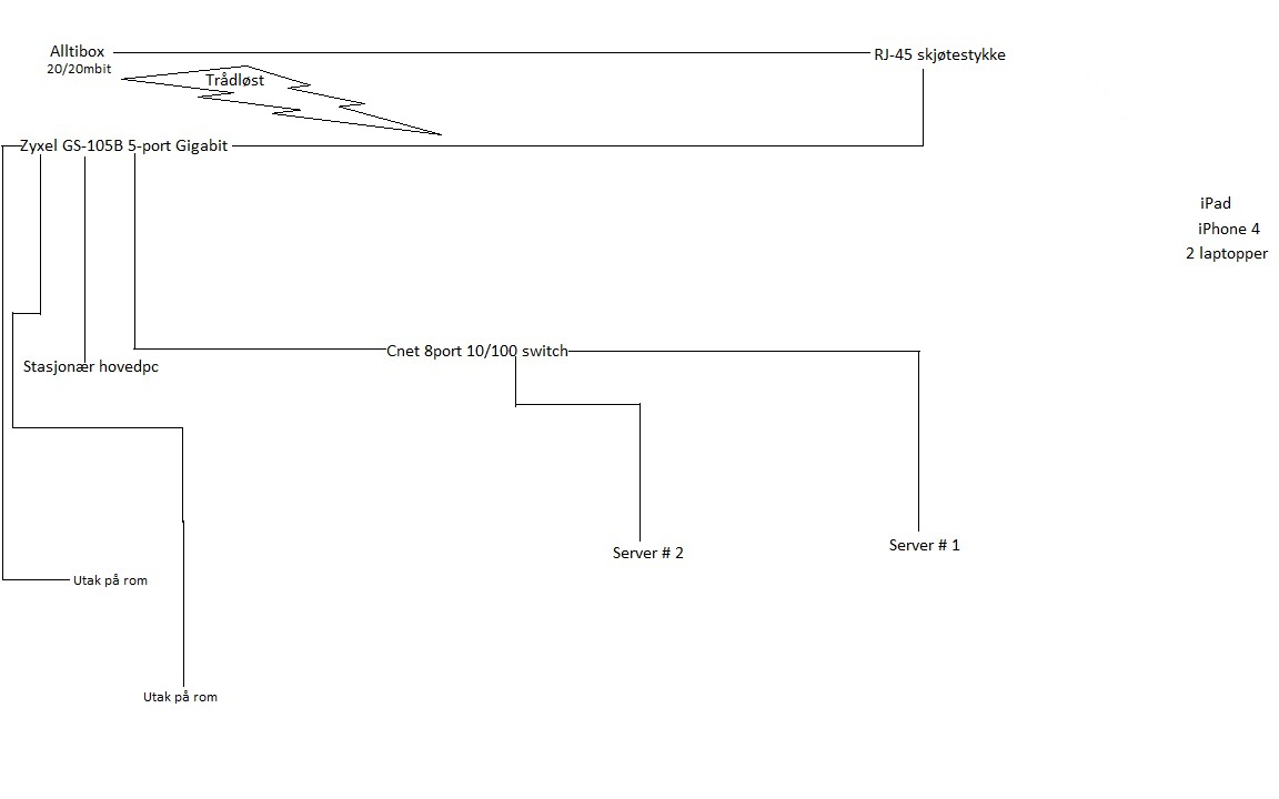

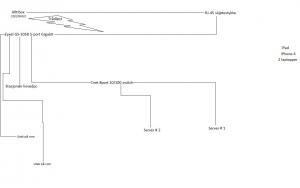

Nett var koblet slik:
Som en midlertidig løsning har jeg omkoblet nettet og bruker den innebygde wifi i boxen fra ISP.

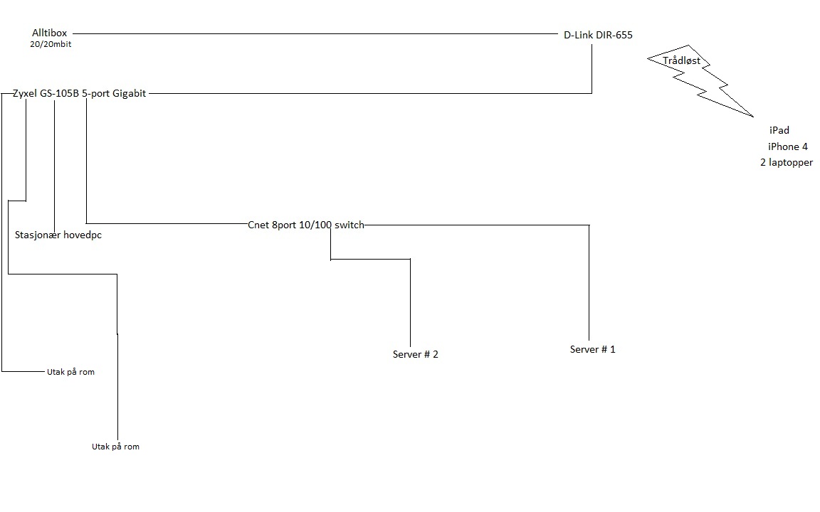

Blir slik:

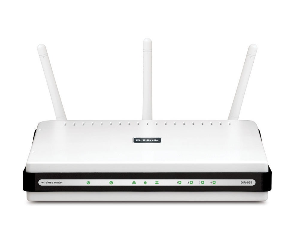

Den gamle DIR-655 HW A1:

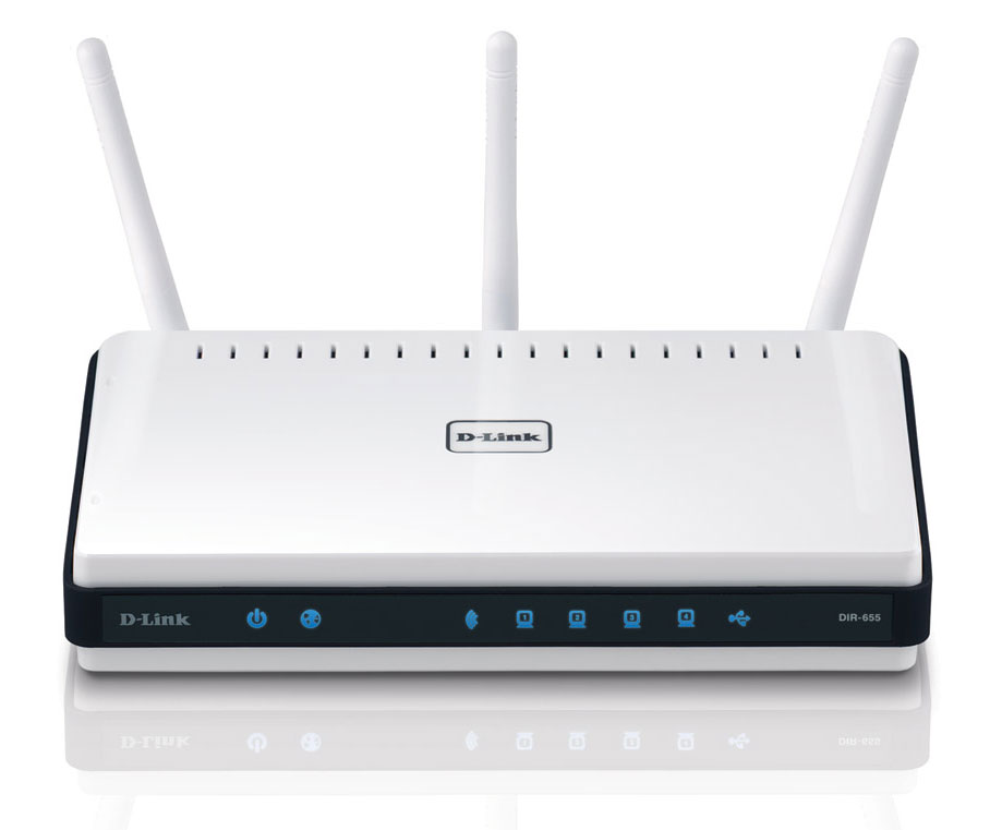

Den nye DIR-655 HW B1:
