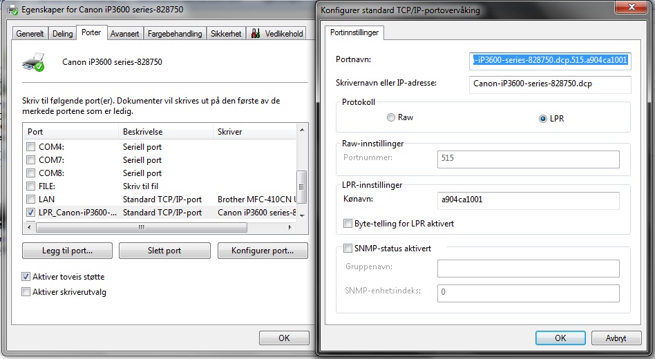

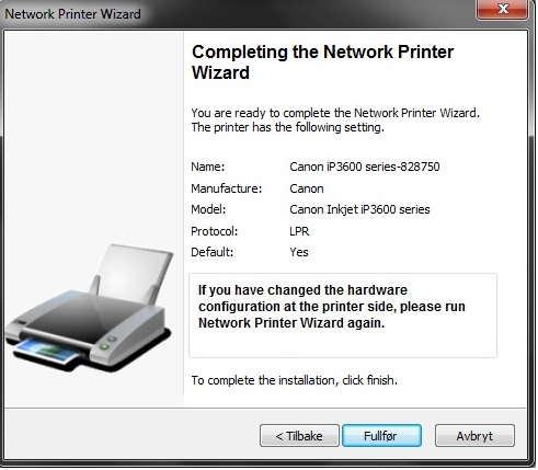

Legger ved et par screen shots ;)
Her er info fra Printer Server Wizarden når skriveren er installert (installerte den på nytt nå):
Og her er et fra port instillingene til skriveren i Windows:

Det er vel egentlig en kombinert skriver og nettverskserver.. alt den har av tilkoblinger er en 10/100mbit port, en usb 2.0 port og en power jack.
I programvaren så kan man velge å legge inn printer server eller usb server programvare.
Man kan også nå den via web-interface.
Jeg finner ikke noe mer valg ang port eller andre innstillinger hverken i skriver eller server.
Virker nesten som om skriveren ikke er 100% støtta, og den står jo heller ikke på lista dems, men er kun et få tall skrivere som er nevnt der.
Lurer også på om firmware på serveren er eldre enn skriveren min, og ikke fant jeg noe oppdatering.
Mener å huske at jeg fant ut at WinStar eller noe sånt er produsenten av printerserveren, og der fant jeg vel også en online manual som er lik den som fulgt med produktet.
