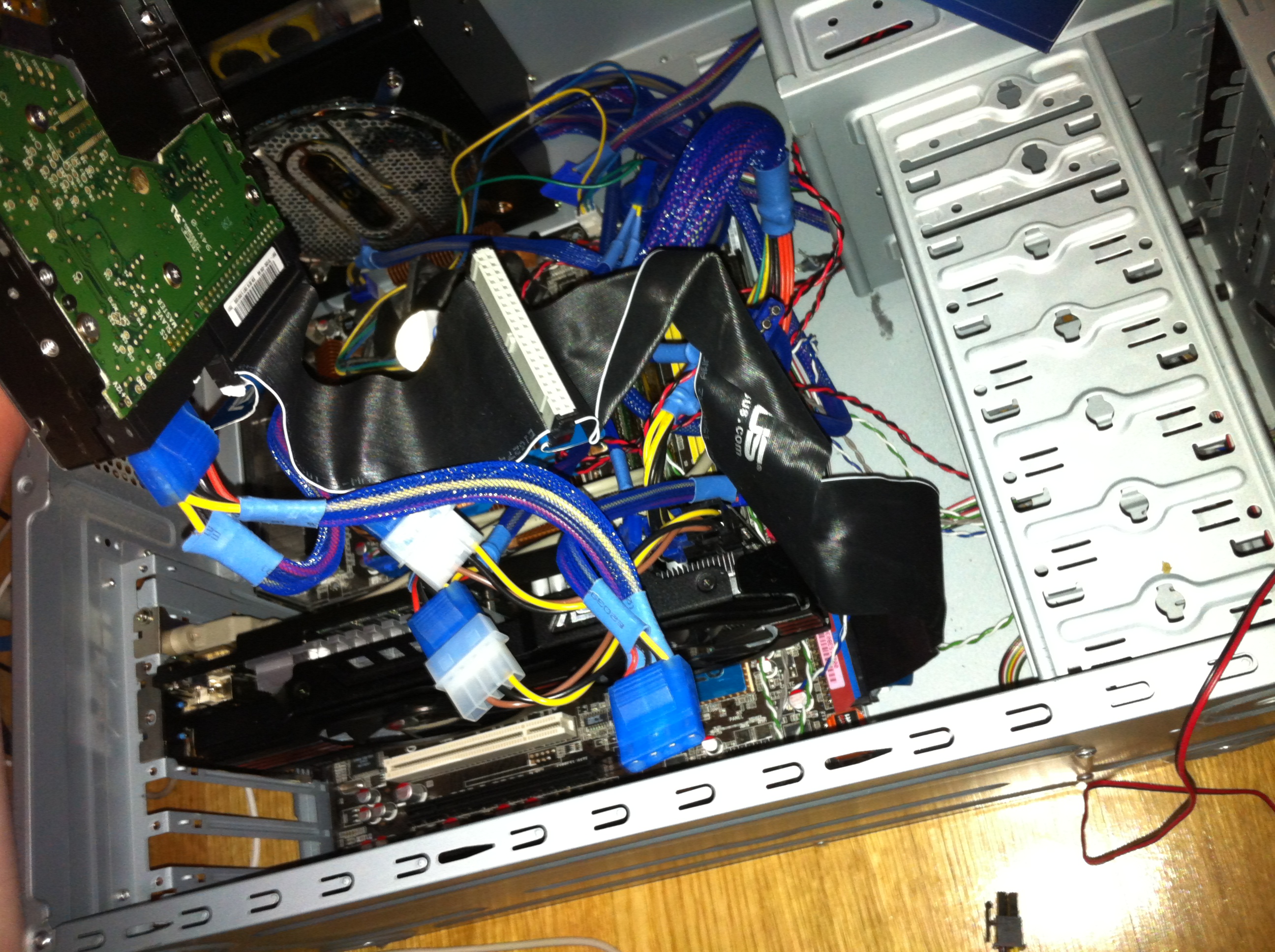

yeah sorry, ekke så veldig god på alle disse navna:P
altså som bildet viser har jeg to hardisker, som jeg alltid har brukt, når jeg skulle innstalere windows 7 feks, var jeg nødt til å fjerne den ene kablen fra hardisken og koble den til cd-romen så jeg kunne boote fra cden.
og jeg tenkte jeg skulle innstalere driver/programvare til nettverkskortet jeg kjøpte først så jeg gjorde det samme som jeg gjorde da jeg innstalerte windows. men det var etter jeg hadde gjort det, problemet oppstod.
point is, jeg har gjort dette siden jeg først bygde pcen for 2 år tilbake. og det har aldri vært noe problem...før nå.
Aha!
Sjekk ut at du ikke har dratt ut IDE-kontakten(e) fra HK, en millimeter kan være er nok. Det samme gjelder strømkontakter.
Så, jumpere på CD-rom (slave), HDD som master. Dog om to HDD på samme kabler, den ene som master(boot)og andre slave.

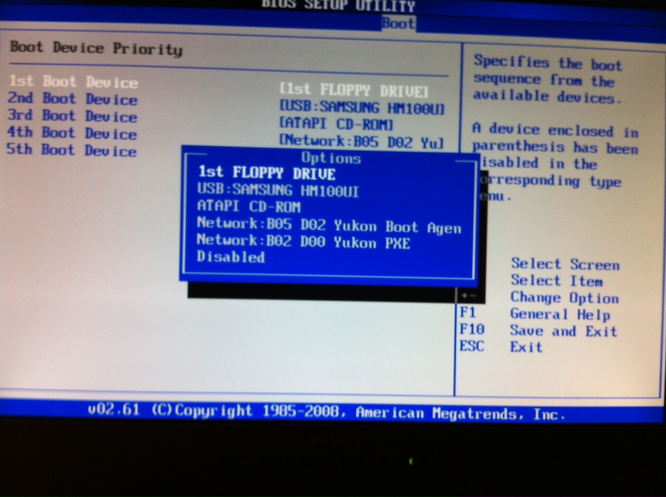

ja, en blinkene hvit understrek står bare å blinker, så hopper den en "setning" ned og forsetter å blinke. og det er det
Ok, koble ut alle andre IDE-enheter og sett den i enden av IDE-kabelen(IDE 1?). Sjekk ut om den skal være uten jumper siden den er alene på IDE-kanalen(noen disker har dette valget)
Boot opp og gå til bios, velg første boot HDD og lagre. Boot opp maskinen og se hva som skjer.
Og husk å dra ut den eksterne disken først da..
Ja, og ut med den eksterne disken/minnepinner/nettverkskabel også..

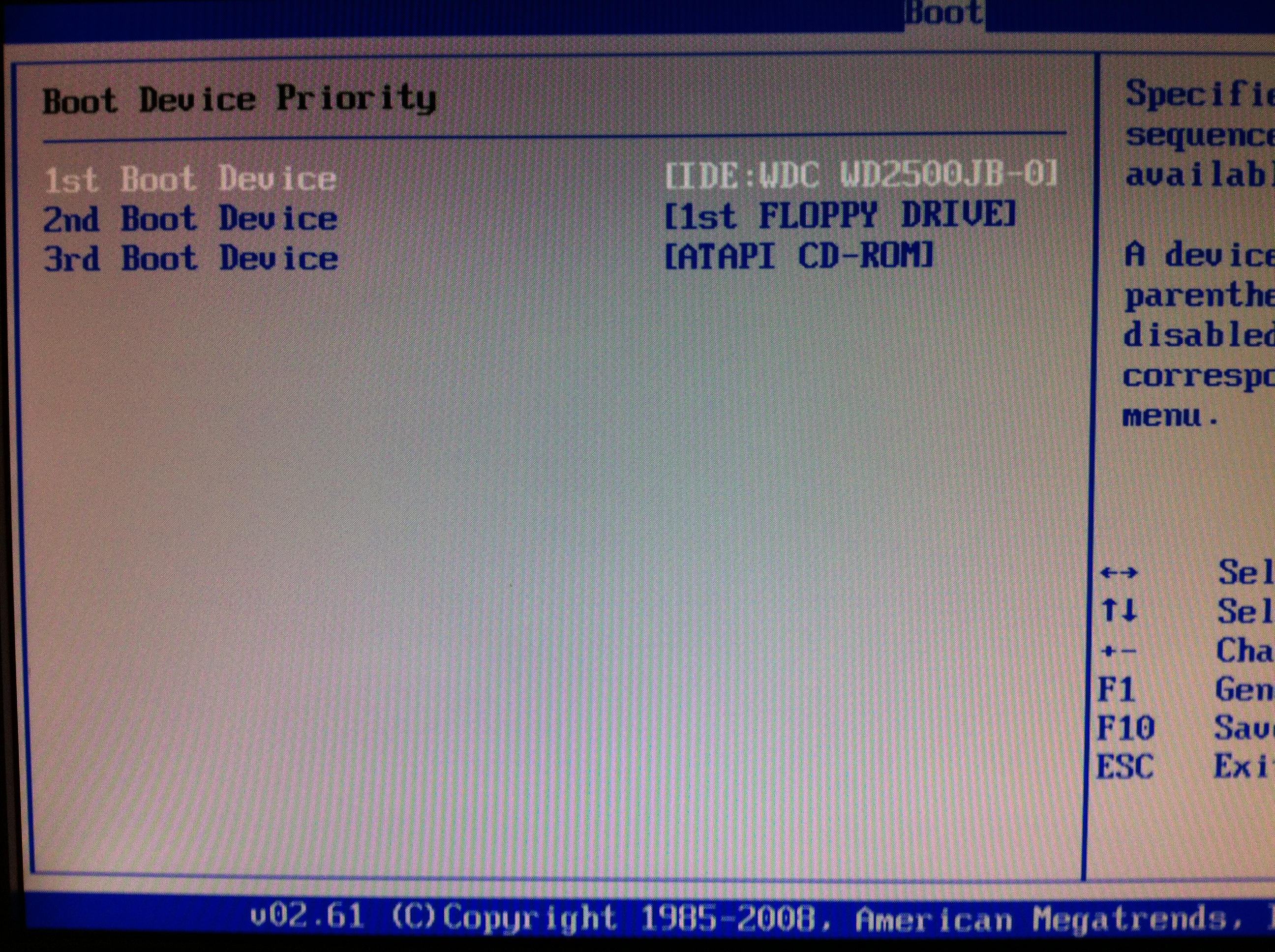

har koblet ifra alle andre enheter, er bare skjermkabel, mus/tastatur som er koblet til pcen nå
nå kom plutselig dette opp i bios (bilde)
men når jeg restarter får jeg bare melding om å velge riktige boot-device og restarte..
ffs, det er jo navnet på hardisken!
Det er riktig config nå, husk å lagre og boot opp.

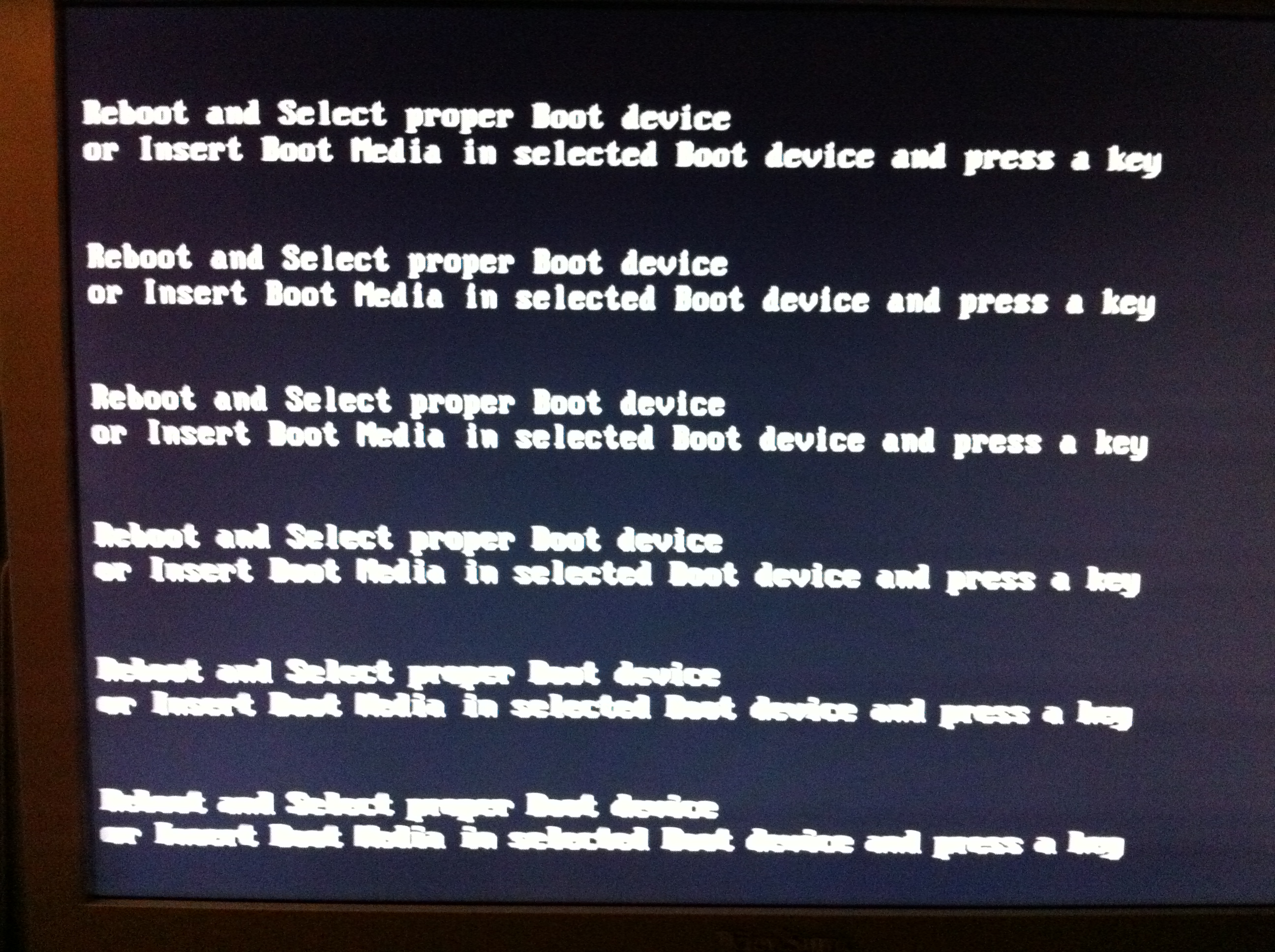

Auda, ser ut til at bootsektoren er skadet eller du har valgt feil disk.

og her er resultatet av det:
