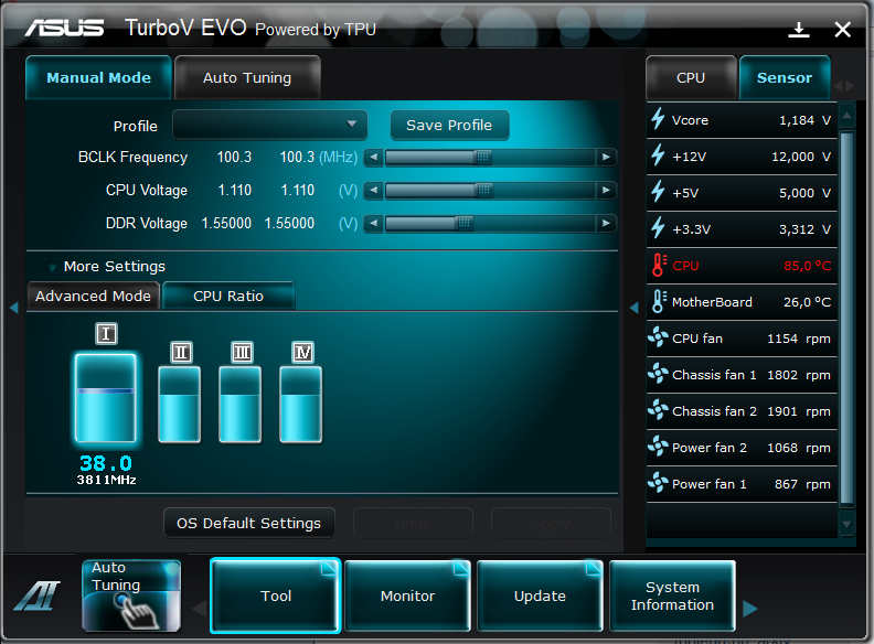

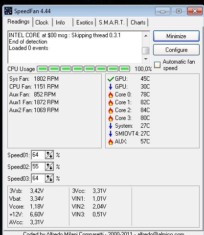

PCen kjører intel i7 2600k på et asus p8z68D hovedkort, standard oppsett(3.4 -> 3.8 GHz). Vcore er maks 1.192. På den gamle i7 og asus p8p67 hk lå jeg jevnt på 40-50, maks 60 grader i load(kun sjekket under spill som bf3), mens nå er jeg oppe i 85 grader(prime95). Har brukt samme CPU-vifte, men har byttet kabinett.
Så at Tcase var satt til 72.2 grader, men Tcase er vel ikke kjernetemperaturen som jeg faktisk måler på. PCen låser seg ikke selv ved lenge kjøring på 85 grader med prime95. Men det er kanskje ikke så sunt for systemet i lengden?
Uten å tenke over det la jeg på en gammel kjølepasta. Kan det tenkes at pastaen rett og slett har gått ut på dato og at det å bytte fikser problemet?
Spør så klart grunnet at jeg har lyst til å klokke den opp til 4.0 - 4.3, og om jeg i så fall kanskje må ha en annen kjøler.
