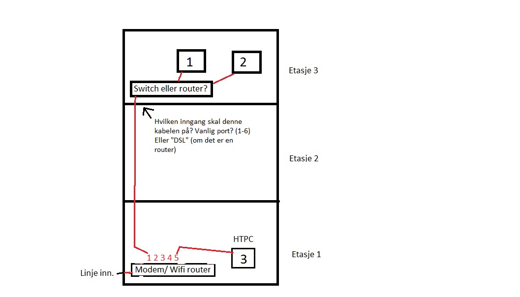

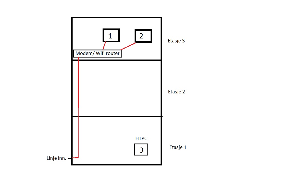

PanzerLoco Skrevet 6. november 2011 Skrevet 6. november 2011 Hei! Har en leilighet på 3 etasjer. I øverste (3.etasje) har eg 2 stk stasjonære pcer som blir brukt stadig. Dei har kabla forbindelse from modemet som også befinner seg i øverste etasje, sjølv om linja inn (hovedinntaket) er i 1.etasje. Sjå bildet for illustrasjon. Det eg no vil er å flytte modemet ned i første etasje for å komme nærmere HTPC i stua, slik at den kan få kablet nettverk, samtidig så dei to stasjonære i 3.etasje fortsatt har kablet nettverktilgang. Å legge en ny kabel helt opp til 3.etasje er uaktuelt. Så eg trenger hjelp til å finne en måte å gjøre dette på. Har prøvd å flytte modemet ned i første og så benytte eksisterende kabel som går frå 1 til 3 etasje, frå en vanlig utgang på modemet(f.eks utgang 3), til en splitter på loftet som der tar signalet videre til begge pcene. Dette hadde null effekt uten at eg helt skjønner kvifor. Kva er det eg trenger for å få dette til å gå?

PanzerLoco Skrevet 6. november 2011 Forfatter Skrevet 6. november 2011 (endret) Når du seier koblet, tenker du på A og B (fargekodene)? Strekket er 15 meter ca så verken støy eller lengde skal ha noko å seie her. En kabel som er koblet feil kan ha problemer på 1 meter, eller 10 meter. Standarden lover opp til 100MB på opp til 100m(+ 10 meter patchekabel), når alt er koblet rett. Det siste der er viktig. Siden du har to pc'er koblet til modemet og det du beskriver som router/wifi så er ikke problemet der. Eg tipper som før at det er enten kabelstrekket eller switchen du har brukt. Så med fare for å gjenta meg selv, har du bilde av kontakten og navnet på switchen? For å utelukke switchen så kan du jo teste den når alt fungerer. Koble den mellom modem/router og pc. Fungerer den da er det kabelstrekket. Fungerer den fortsatt ikke er det kabelstrekket og/eller switchen. Trur du har missforstått litt, kabelen opp virker helt perfekt, har internett på begge pcene i 3.etasje og alt virker som det skal trådløst. Men vil altså flytte modemet ned i første etasje, og trenger en måte å få internett signal opp (via en stk kabel) som deler seg til 2 pcer i tredje. Har illustrert mitt ønske her: Har altså allerede prøvd med en switch oppe, der kabelen gikk fra port 3 på modemet nede til port 1 på switchen oppe, og pcene koblet til henholdsvis port 2 og 3. Da fikk eg ingen internett på noken av pcene. Endret 6. november 2011 av PanzerLoco
