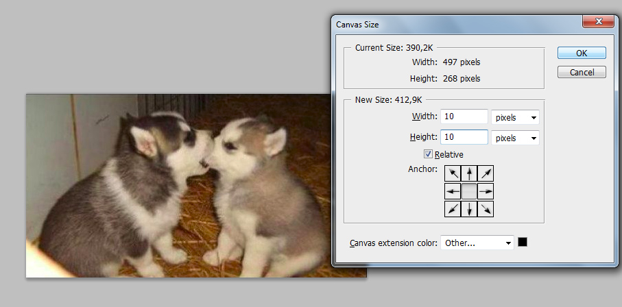

Du lager først et nytt dokument som du bruker malebøtta til å fylle med den fargen du vil ha på rammen.
Deretter åpner du det bildet som skal brukes, marker alt. ctrl + a
Enten kopiere bildet og lime det inn i rammedokumentet eller bryke pilverktøyet til å dra det over mellom vinduene.
Tilpass bildet ved å dra eller bruke piltastene.
Ellers så er det mulig å bruke "Canvas size" også.
(bruker windows, så hurtigtasten er sikker anderledes hvis du bruker mac)
Åpne alternativene for "canvas size", hurtigtast "alt+ctrl+c) eller via verktøylinjen "image" og deretter "canvas size)
Lag først en tynn svart ramme (pass på at du har valgt svart farge nederst i boksen) Velg passende størrelse. Jeg liker best å jobbe når størrelsen vises i "pixler" og ikke i "cm".
Så lager du en litt tykkere hvit ramme på samme måten (husk å forandre fargen)
Deretter lager du en tykk svart ramme til (husk å forandre fargen til svart igjen)
Da blir resultatet som i det første eksempelbildet ditt (litt for tykk hvit ramme, men du forstår poenget...)

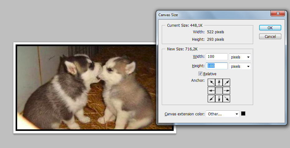

Jeg har kommet hit ( prøver å redigere et annet bilde ):
Vet ikke hva jeg skal gjøre nå.

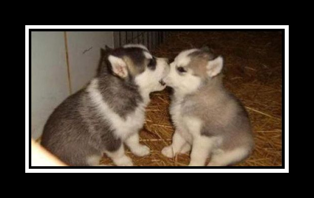

Den funksjonen var genial :
Først en liten sort ramme.
Så en hvit utenfor.
Jeg klarte til og med å lage en stor ramme under bildet som er større enn den over.
