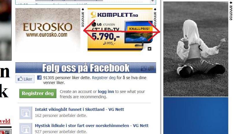

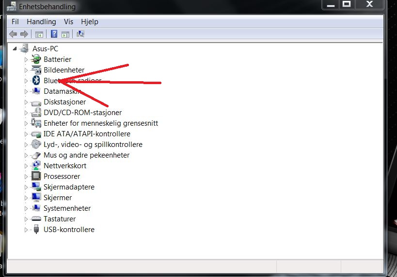

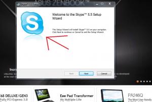

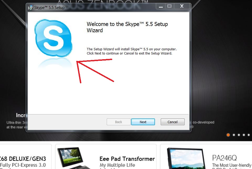

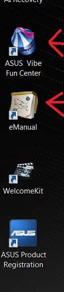

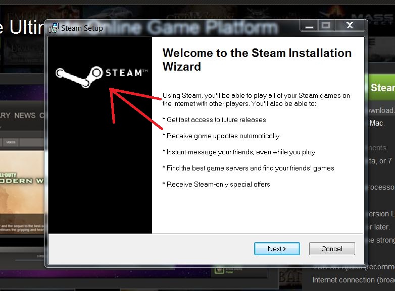

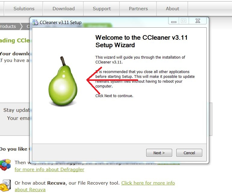

Gjest Slettet-85b0hXDF Skrevet 19. oktober 2011 Skrevet 19. oktober 2011 Hei Jeg har kjøpt en Asus N55SF fra Dustin Home, men jeg har problemer med ujevne og hakkete bilder og ikoner som du ser på bildene under. Så jeg ringte dem og de sa at jeg skulle sende den inn til Infocare og det gjorde jeg. Men etter noen dager fikk jeg tilbake den og de sa, ingen feil funnet og at jeg må betale 1000 kr. Men er det bare jeg som innbiller meg problemet eller ser dere andre også det. Er det rettferdig at jeg må betale 1000 kr for dette? og problemet er forsatt ikke løst.

OC-Freak Skrevet 20. oktober 2011 Skrevet 20. oktober 2011 (endret) Er dette et problem i praksis? Har det samme på min maskin, men irriterer meg ikke over det på noen måte, er ingen grafikkproblemer i spill, filmer eller til generelt bruk - kun i enkelte ikonfiler som i praksis ikke er noe problem. Endret 20. oktober 2011 av OC-Freak
OC-Freak Skrevet 20. oktober 2011 Skrevet 20. oktober 2011 Ganske sikker på at dette er et windows skaleringsproblem. Prøv dette: Kontrollpanel --> utseende og personalisering --> under "skjerm" velg "Gjør tekst og andre elementer større eller mindre" sett verdien til 100%. logg av og på igjen. Er problemet borte nå så er det windows sin skalering til 125% som forårsaker at ikonene blir hakkete. Jeg velger allikevel å kjøre med 125% siden dette er bedre å jobbe med ved fullHD på en 15".
Gjest Slettet-85b0hXDF Skrevet 20. oktober 2011 Skrevet 20. oktober 2011 (endret) Ja det fiksa problemet, men er jo ganske irriterende å se på så små skrift. Så jeg må bruke 125%, men da dukker det opp. Men er det feil av Infocare å si at de ikke fant problem? Endret 20. oktober 2011 av Slettet-85b0hXDF
OC-Freak Skrevet 20. oktober 2011 Skrevet 20. oktober 2011 Ja det fiksa problemet, men er jo ganske irriterende å se på så små skrift. Så jeg må bruke 125%, men da dukker det opp. Men er det feil av Infocare å si at de ikke fant problem? Vel, det er jo ingen feil på maskinen, så infocare har rett. Om det er noen som kan klandres for dette "problemet" så er det microsoft som lager windows og ikke kan forstørre bildene uten at de ser hakkete ut, eller produsentene av de programmene som har ikoner med problem fordi de har brukt ikoner med for lavt detaljnivå/oppløsning slik at de ser hakkete ut når de forstørres. Uansett er ikke dette noe som asus/infocare/dustinhome kan klandres for.
