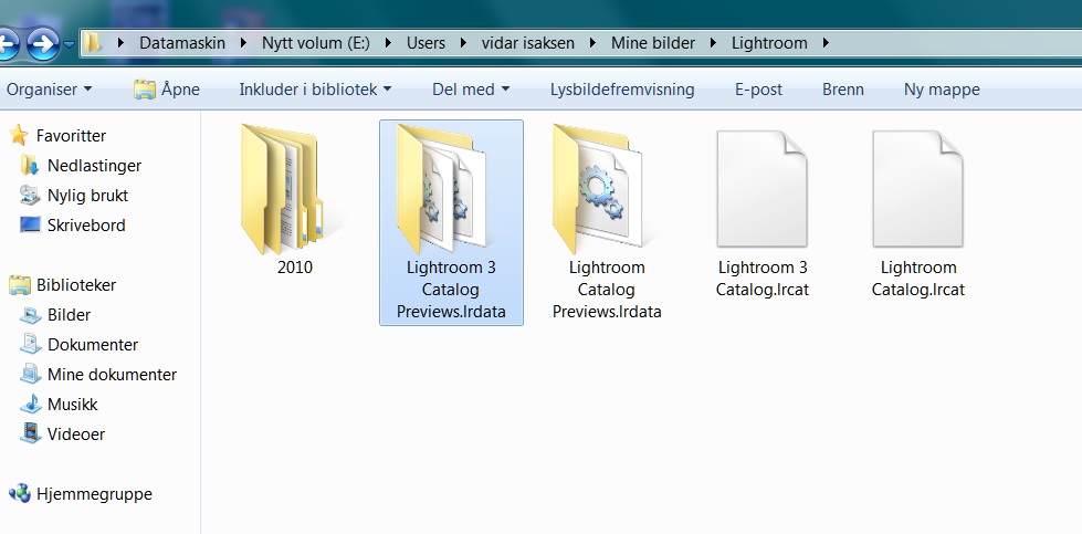

Hvis du ikke har hele mappestrukturen er jeg redd for at du ikke får fram endringer og metadata.
Sånn skal mappestrukturen se ut "2010".
Det du kan gjøre hvis du har tilgang til originalfilene er og flytte dem på nytt, enkleste er og flytte dem som en backup-operasjon.
