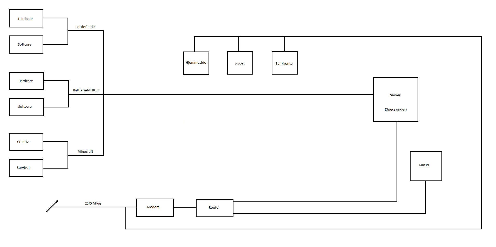

Jeg har et prosjekt gående om å sette opp 3 vituelle maskiner på en dedikert server på hjemmenettet mitt, hvorav jeg kjører 6 forskjellige spillservere fra samtidig, og trenger en guide om programvare, oppsett og evt. problemer med mitt tankeprosjekt.
Jeg har tegnet opp et lite blokkskjema over hva jeg hadde planlagt å sette ut i liv (bilde i vedlegg).
Specs for serveren:
Gigabyte GA-Z68X-UD3H-B3
Intel Core i3-2100
Corsair Vengeance DDR3 1600MHz 16GB CL9 Kit w/4x 4GB XMS3
Western Digital Caviar Black 1,5TB SATA 6Gb/s, 64MB Cache, 7200RPM, Dual processor
Cooler Master GX 550W PSU
Takker på forhånd ved evt. svar, sincerely Tobias Nilsen.
Endret av g0ose
Hei. Ikke utsett maskinen for virtuelle servere. Du får ti ganger bedre ytelse ved å kjøre Linux (Ubuntu, Mint, Debian etc) med en custom-kernel spesifikt for gameservere. Og BF2 og BF3 bruker begge EA-licensed providers, dvs at de ikke lar privatpersoner hoste servere. Men, TF2, CS:S, DoD:S og andre Source-baserte spill kan du hoste rundt 2 - 3 servere på hver kjerne. Dvs 6 - 7 elns.

De større GSP'ene (velger av personlige grunner å ikke legge ut navn på de "større gsp'ene") bruker vanlige 7200RPM disker for å gjøre sine maskiner så billig som mulig, de sier selv de bruker "high rpm" disker som skal gi en "perfekt" spillytelse. Meh.

Jeg kan si de4t slik at jeg tror oppsettet ditt kan bli litt i meste laget hvis det er snakk om x4 32 player servere til bf3/bc2 + to minecraftservere. Jeg tenker mest på at minevraftservere kan bli litt i meste laget hvis de er +10 spillere. Det er fordi at Minecraft trenger mye ram og prosessorkraft.
Du har akkurat nok RAM tror jeg. Men du vil minst trenge en maskin til, fordi dette blir nok for tungt for den prosessoren.
Endret av WilliamAR
Du har akkurat nok RAM tror jeg men du vil minst trenge en maskin til tenker jeg fordi dette blir nok i meste laget for den prosessoren.

Har også dyttet bort ideen om BF3 og BC2-server, ettersom (noe jeg ikke var klar over før jeg så den første kommentaren på tråden) det ikke er mulig å få til. Jeg leter nå etter andre spill jeg kan erstatte de med, har tenkt litt på Unreal Tournament 2004 og kanskje en CoD 4-server, men er litt usikker ettersom jeg er ikke akkurat så aktiv på de spillene.
Endret av g0ose
De skal ikke være så mye mer krevende enn de fleste source spill tenker jeg. Så det skal ikke være noe problem.
Forresten hadde helt glemt at BC2 og BF3 ikk ikke hadded muligheten til og hoostes privat. :) Så det nå i stad.
Men nå kan du jo alltids hjelpe med og holde liv i gamle BF2 og 2142. Det er fortsatt over 100 servere på begge. Så det er lett og få spillere hvis du har maps som andre servere ikke har.
