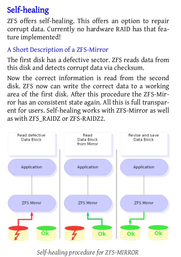

siDDis Skrevet 6. oktober 2011 Skrevet 6. oktober 2011 Det er ikkje oppetid eg merker at ECC hjelper, men det er på generell datakorrupsjon. Bitflip skjer ofte, GANSKE ofte. Dei få gongane det skjer i minnet så greier ECC minnet å "fikse" det. A very large-scale study based on Google's very large number of servers was presented at the SIGMETRICS/Performance’09 conference [10]. The actual error rate found was several orders of magnitude higher than previous small-scale or laboratory studies, with 25,000 to 70,000 errors per billion device hours per megabit (about 3–10×10−9 error/bit·h), and more than 8% of DIMM memory modules affected by errors per year. Les meir på wikipedia. Eg ville ikkje brukt pengar på hardware raid kontroller for å sikre seg datakorrupsjon. Bruk heller tid på eit skikkeleg filsystem som ZFS, WAFL eller HammerFS.

siDDis Skrevet 7. oktober 2011 Skrevet 7. oktober 2011 Generell datakorrupsjon? Hadde dette vært noe stort problem, så hadde alle datamaskiner hatt ECC-minne. Problemet kan like godt oppstå der. Se også bruksområdet for serveren til trådstarter. Om en eller annen bit skulle bli gal, hvilke konsekvenser har det for denne typen data? Jeg vil gjerne sitere deg dobbelt: Dei få gongane det skjer i minnet så greier ECC minnet å "fikse" det. Du bør også regne litt på de dataene som du siterer, og så overføre det til bruks-/aktivitetstid på en typisk hjemmeserver. Det skjer heile tida, problemet er at folk skylder det på andre ting som harddisken eller operativsystemet. Har du ikkje høyrd om historiane der folk plutseleg ikkje greier å boote maskina eller at maskina plutseleg kræsjer og du må reboote. Då er det ganske sannsynleg at bitflip i minnet eller harddisk har forårsaka feil i viktige ting. Jeg anbefaler ikke hardware RAID kontroller på grunn av datakorrupsjon, men mot lavere risiko for datatap. Hardware RAID sikrer også muligheten til å flytte RAID'et til annet hovedkort uten noe mekk. Med hardware RAID, så faller også behovet for en egen OS-disk bort, samt at man kan gå noe ned på minne og prosessorbehov. Med filsystemanbefalingene dine, så forutsetter du at trådstarter skal kjøre *nix. Det er så vidt jeg vet ikke gitt. Eh nei, hardware raid er ikkje lettare å flytte til eit nytt hovudkort utan mekk(les om hovudkort som ikkje likar eit ikkje-skjermkort i pcie 16x slotten eller generell bios konflikt). Prossesorbehov har heller ingenting å si. Idag så er det nok CPU krefter til å kunne gzippe data i realtime i eit software raid. Minne med BBU har ein fordel. Men det er ikkje så mykje betre ytelse enn uten. Det er meir eit kostnadsspørsmål, det kan i nokre situasjonar vere betre å bytte ut tradisjonelle diskar med SSD disker i eit software raid. Eit hardware raid kan heller ikkje heale seg sjølv. Så er det bitflips nokon plass så har den ingen måte å finne ut av det og leverer råten data frå disken.

siDDis Skrevet 7. oktober 2011 Skrevet 7. oktober 2011 Eit hardware raid kan heller ikkje heale seg sjølv. Så er det bitflips nokon plass så har den ingen måte å finne ut av det og leverer råten data frå disken. For å si det slik, påstanden om at et hardware RAID ikke kan heale seg selv, vil jeg ha deg til å dokumentere. Det meste (om ikke alle) viktige data i samfunnet ligger på hardware RAID, og vil ifølge din hyppige bitflip være korrupt på disken. Jeg velger å tro at dine kunnskaper om hardware RAID ligger noen år tilbake i tid, eller baserer seg på gammel informasjon. Ja det er veldig enkelt å dokumentere -> http://en.wikipedia.org/wiki/ZFS#Data_Integrity Data Integrity is a high priority in ZFS because recent research shows that none of the currently widespread file systems — such as Ext, XFS, JFS, ReiserFS, or NTFS — nor Hardware RAID provide sufficient protection against such problems. It is well known that Hardware RAID has some issues with data integrity. Initial research indicates that ZFS clearly protects data better than earlier solutions. Tankegangen er eigentleg veldig enkel, kvar datablokk har eigen checksum som verifiserer at datablokka ikkje har endra seg. Hardware raid er eigentleg søppel, idag er det meir vanleg å køyre software raid over disker eksportert som single raid for å dra nytte av write cachen ein hardware controller tilbyr. Trenger du ikkje den ytelsesaukninga så er hardware raid bortkasta penger. Om ein trenger rå leseytelse så finnes det fleire cache løysningar til software raid. DragonFlyBSD har swapcache for alle filsystemer. ZFS har L2ARC cache
