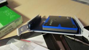

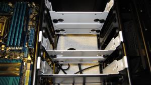

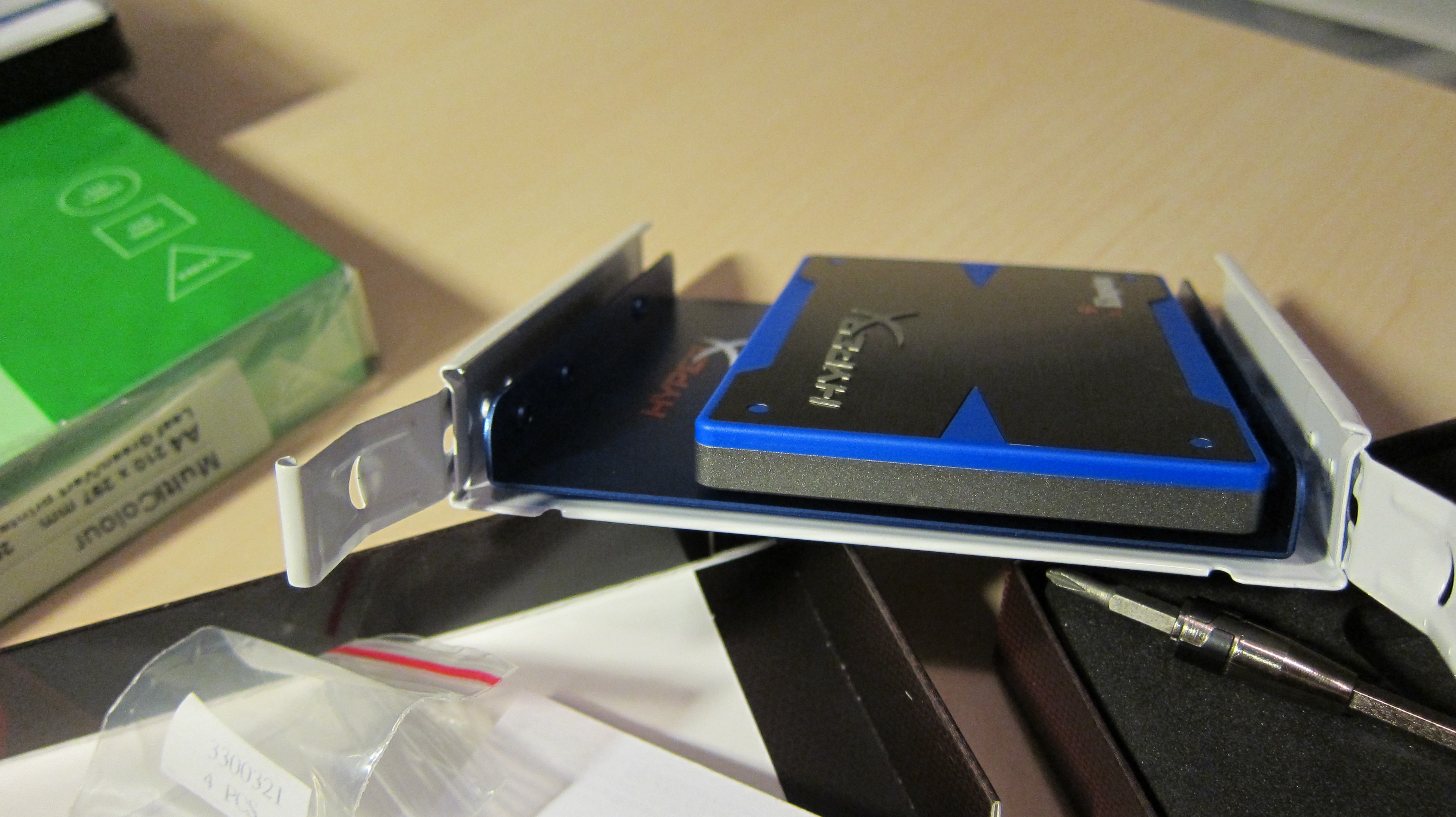

griffin95 Skrevet 6. oktober 2011 Skrevet 6. oktober 2011 (endret) Hei hiver meg på da jeg har også kjøpt denne etter en test som den vant i IDG.se Men etter utpakking så var det jo å få montert den da, og det følger med et fin ekspansjons holder som jeg monterer fast på disken i håp om at denne skal passe til mitt Fractal R3 kabinet. Men som dere ser av bildene så er det ikke bredt nok til å skru fast i holder til kabinetet, som er den hvite rammen. Den hvite rammen til kabinettet er uttagbar og har silikon denpere, men hull i bunn på disk passer ikke til de hullene og desuten er skruene veldig små, mindre en de som kommer inn på siden. Noen som har et tips her ? Endret 6. oktober 2011 av griffin95
pstub Skrevet 6. oktober 2011 Skrevet 6. oktober 2011 (endret) Har du prøvd om hullene uten silikon funker? Ser ut som om de kan passe! Da skal du selvfølgelig IKKE bruke adapteren som fulgte med SSD'en... Endret 6. oktober 2011 av pstub
Syar-2003 Skrevet 6. oktober 2011 Skrevet 6. oktober 2011 (endret) Du skal bruke de små hullene som sagt (og ikke kingston bracket). Og merk - ikke HDD skruer da disse ødelegger gjengene i 2.5" SSD'n. Fractal skruene som følger fra dem som er merket FDD skal brukes (om du ikke har andre/egne). Silikon dempere for SSD er uten mening så disse kan du bare plukke av. Endret 6. oktober 2011 av syar2003
007CD Skrevet 6. oktober 2011 Skrevet 6. oktober 2011 Unødvendig å skru fast en SSD, du kan enten la den ligge og slenge, eller bare bruke teip. Min ligger på toppen av HDD stacken i Lian Li kabinettet, festet med Brunteip. Og der har den vært i snart ett år nå
griffin95 Skrevet 6. oktober 2011 Skrevet 6. oktober 2011 (endret) Takk for tips for montering av SSDén kom frem til det samme når jeg leste innlegget, skrudde den så direkte fast til skuffen......er nok litt stresset siden det er manko på tid til å sette sammen ny pc og har fokus på å legge kabler fornuftig og få koblet til vifter i Fractal R3. Håper å få testet ut ytelsen på Kingston disken. PS! kan en ha strømtilførsel til 3 stk. disker på samme strømkabel, skal sjekke at uttak fra strømforsyning på dette punkt gir nok, men allikevel er det smart iht. forstyrelser eventuelt ? Endret 6. oktober 2011 av griffin95
