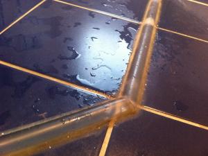

Hei - Jeg ønsker å fjerne noen silikon lister som ligger på baderomsgulvet. De ligger på langs over fugene og jeg ønsker å fjerne dem. Jeg er bekymret for om jeg får fjernet dem ordentlig og ikke lager for mange riper i flisene samt hva det vil påføre fugene av skade. Hvis jeg nå får fjernet dem, hva skal jeg så bruke av middel for å sørge for at fugene ikke blir ødelagt og evt misfarging?
da jeg jobbet i jernvarebransjen fantes det noe som het silistrip som er laget av Casco som er laget for åløse opp og fjerne silikon. du får de i store jernvarebutikker og byggvare.

Eller bare gjøre som rørleggere ville ha gjort, bruk en kniv for å skrape silikonen vekk fra flisene. De gjør det blant annet når de skal fjerne dusjer, toaletter og servanter på baderommet.
