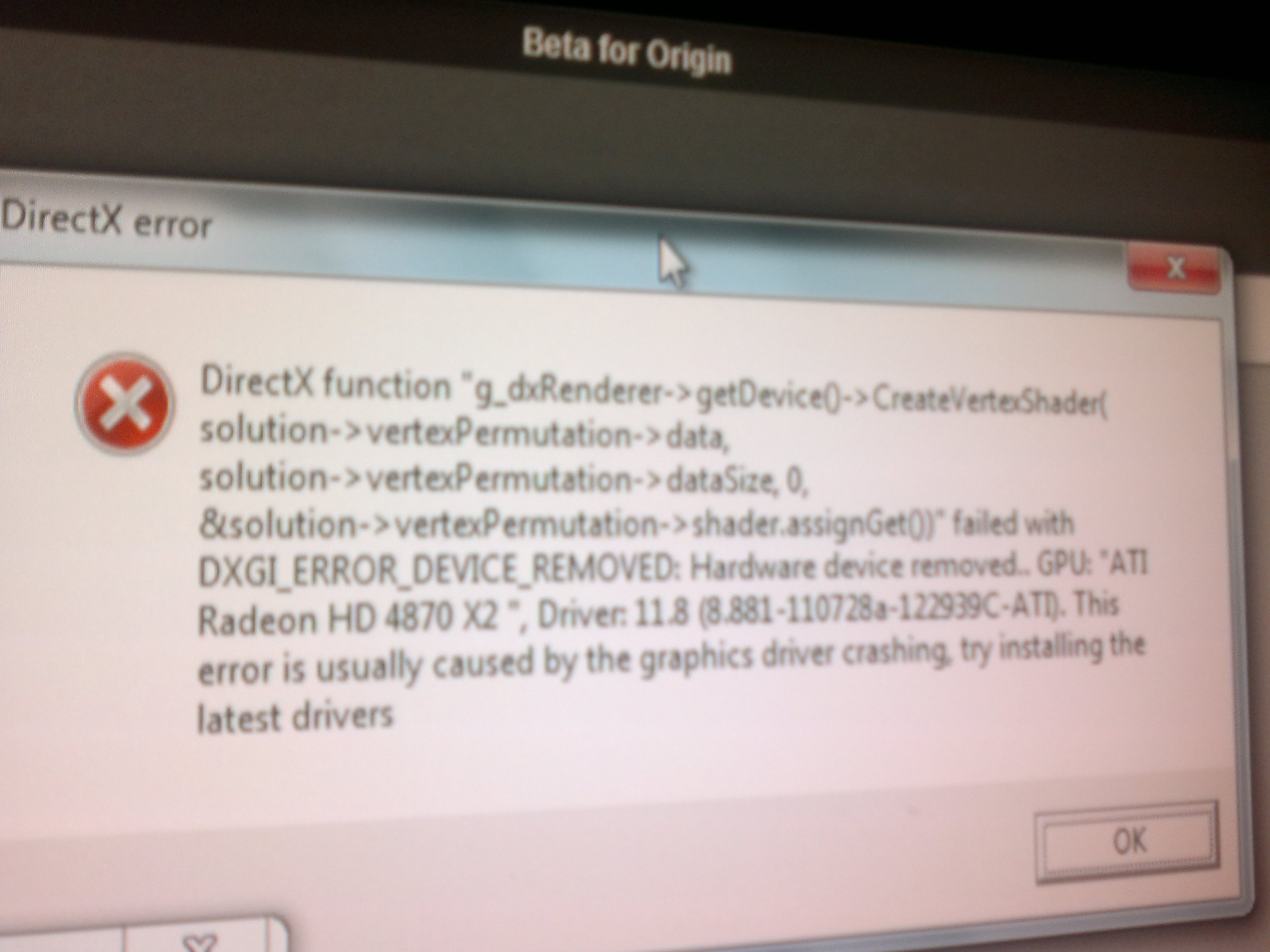

Av det lille jeg fikk spilt av BF3 i dag, kom det opp en Direct X error.
Noe i duren: 4870x2RadeonCommandNotProperlyRemoved, og noe med reason Command etc.

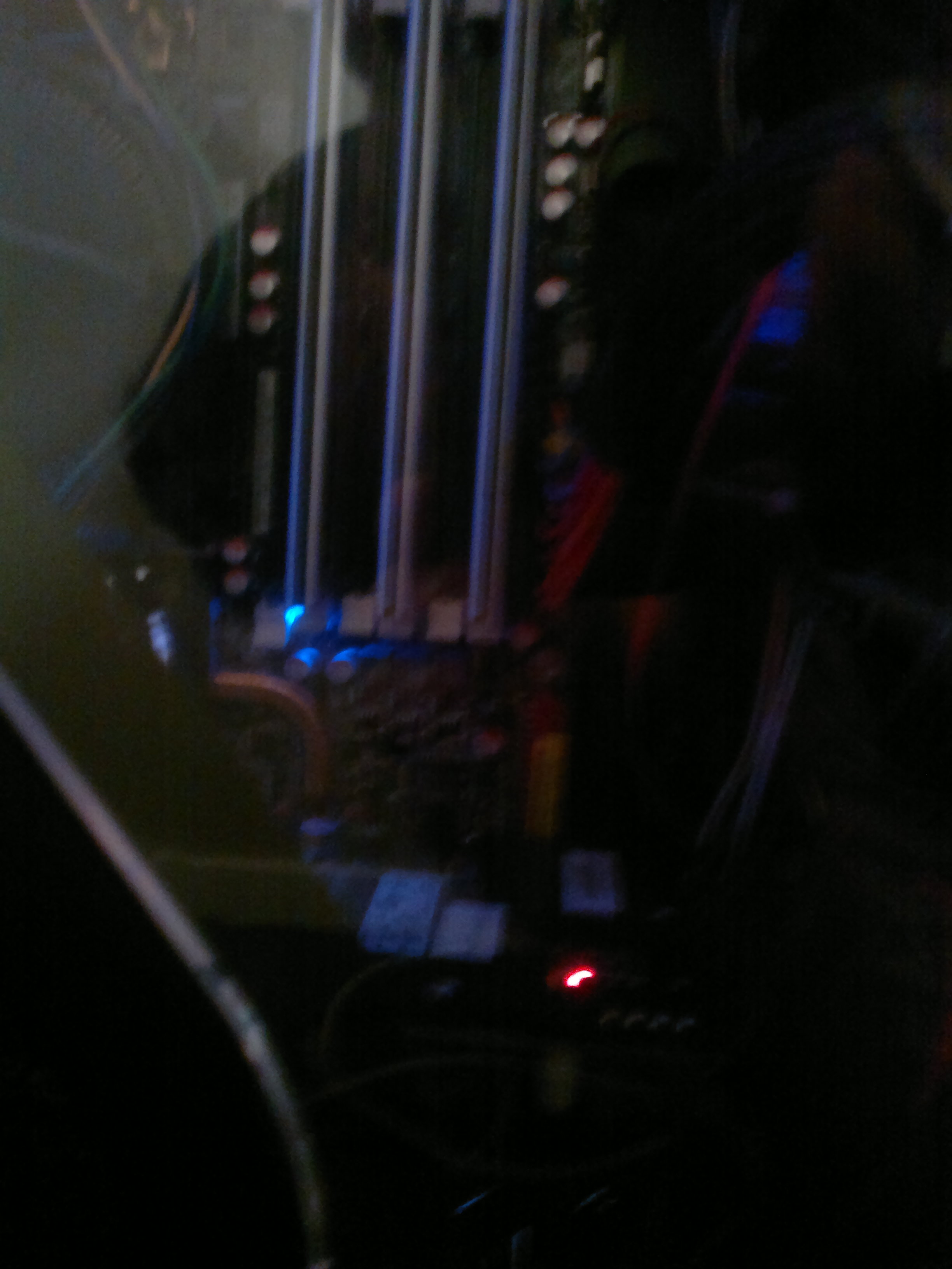

La merke til noe nytt dog, jeg tror iallefall dette er noe nytt.
Nemlig et blått lys i nærheten av en av ram brikkene.
Usikker på om den var der før, har igrunn heller ikke hatt minne problemer, så tviler på at det ligger der.
Skal se om jeg kan overbevise min kamerat om å la meg sett inn skjermkortet mitt i maskinen hans.

Kortet faller ut, "Device Removed" er det samme som om noen røsket ut kortet under drift.
Med andre ord så forsvinner strømmen til kortet eller så skrur det av seg selv.
Det er mulig at VRMene på kortet overopphetes, har du skikkelig kontakt med kjøleren? Antar det brukes termiske puter, og har hørt at disse kan være kronglete.
