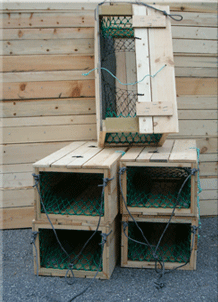

er det noen som har en tegning eller bruksanvisning til å bygge treteiner? vi holder på med et prosjekt i sløyd så hadde vært fint med noen tegninger:) disse skal også brukes! ;)
det er ikke kompliserte greiene, lag ei kasse som er kvadratisk i endene 30-40cm elns og 60-70 i lengde.
som du ser på bildet er den basert på to rammer som står i endene, så er det bare slått fjøler mellom de.
luka lager du ved at du kun har på ei smal fjøl på hver ende og to til i midten som ikke er spikra fast men har en pinne som ligger under den ytterste fjøla, så knyttes bare de to platene sammen og teina er lukket
takk, det var en kjempegod forklaring:) men jeg skjønte ikke helt den åpne og lukke metoden :)
