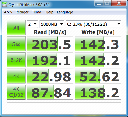

Har nettop kjøpt meg OCZ Agility 3 120 GB til min pc, som jeg skal bruke som systemdisk. Skuffelsen var da stor da jeg hadde fått installert Windows 7 64-bit på SSD-en. Det som er saken er at ytelsen er omtrent den samme som da jeg hadde en vanlig 7200 RPM HDD som systemdisk. Ting tar omtrent samme tid å installere på disken og oppstartstiden er også omtrent den samme som med min gamle HDD. Mitt hovedkort er av typen Gigabyte GA-790FXTA-UD5 Har satt OnChip SATA Type til AHCI. Dette ble gjort før installasjonen av Windows.
Onboard SATA3 Mode er også satt til AHCI. Dette ble gjort etter installasjonen men vet ikke en gang om dette har noe å si i det hele tatt.
Har kjørt Crystal Disk Mark på SSD-en og får følgende resultat:
Er dette et bra resultat for en SSD med disse spesifikasjoner?
Hva kan jeg eventuelt gjøre for å øke ytelsen på disken?
På forhånd takk for svar :)

Jeg tviler sterkt på at du har en 7200RPM-HDD med 22MB/s i 4K Read og 200MB/s sekvensiell read.

Kjør en test av HDD på Crystaldiskmark også da, alt ser ut som om det fungerer som det skal med unntak av at den kjører på SATA 3GBPS-hastighet. Om du ikke merker forskjell på SSD og HDD er det noe galt, for ingen HDD klarer over 1MB/s i 4K Read.

Det du ser er rett og slett ytelsen med ikke-komprimerbare data, SF kontrolleren er tregere på ikke-komprimerbare data.
Hvis du vil sjekke at den yter som i annonsen kjører du en ATTO eller min benchmark med 0-Fill. (0-Fill er default)

Jeg fikk like god read med min Force 60GB, det er noe rart her. Den bør yte noe bedre enn min, selv om det er komprimerte filer.
~200MB/s read og ~140MB/s write er helt typiske resultater for 120GB Agility 3, Force 3 og andre SSD-er med asynkron NAND.
Har man synkron NAND er det en annen sak. (Forct GT, Vertex 3, ...)
At det kan være andre problemer relatert til chipsett, drivere etc er en annen sak, kjør uansett en annen benchmark for å sjekke ytelse ved lett komprimerbare data. (man ser da lett om man har 6Gb/s eller ikke)
CrystalDiskMark er værstingen mtp slitasje så den bør man uansett holde seg unna spesielt på SF baserte SSD-er, min benchmark eller AS SSD skriver betydelig mindre.

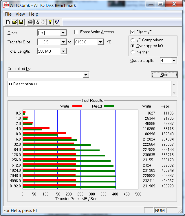

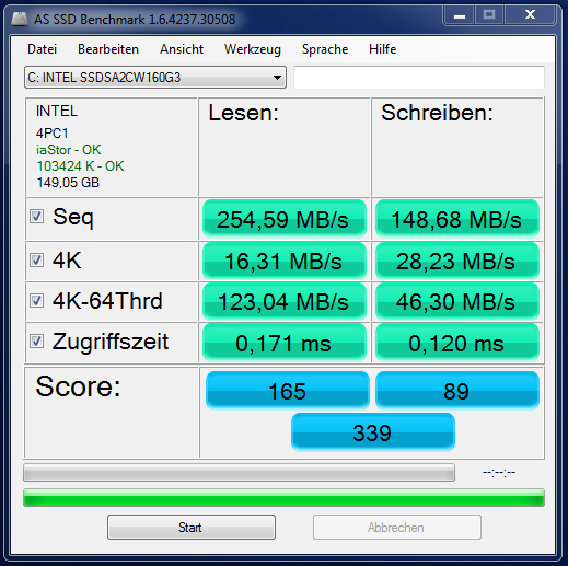

Har nå testet med AS SSD og ATTO og får følgende resultater:
AS SSD
ATTO
Er dette gode resultater?
Ikke komprimerbare (som vist i AS SSD) er i nærheten av der de bør være men ATTO viser at du har en del å hente i båndbredde på maskinen.
spesifikasjonene til OCZ finner du her Link
På sekvensiell ytelse er spekken målt med AS SSD 195MB/s for lesing og 130MB/s for skriving. (som stemmer godt med din måling på sekvensielle data)
Det ser ut som det er maskinen som holder litt igjen i ATTO så sjekk at du har aktivert NCQ og at du har de riktige driverene.
I ATTO bør du være i nærheten av spesifikasjonene *hvis* man har et OK chipset.
SB750 kan være en flaskehals men det er verdt å fikle litt med NCQ og drivere, spør i benchmark-tråden om råd rundt AMD chipset.
Dobbeltsjekk at du har nyeste drivere hvertfall :yes:
Jeg har samme SSD som deg, og gikk opp LITT i ytelse etter å ha fulgt disse punktene :w00t:

Det finnes ikke noe enkelt ikke-teknisk svar på dette og NCQ og drivere er uansett stikkordet for AMD oppsett.

Etter å ha lastet ned drivere fra hjemmesiden til Gigabte har jeg klart å halver oppstartstiden til SSD-en, noen som jo er positivt. Eneste jeg undrer på er hvordan i all verden AS SSD og ATTO fremdeles viser så og si samme resultater.
