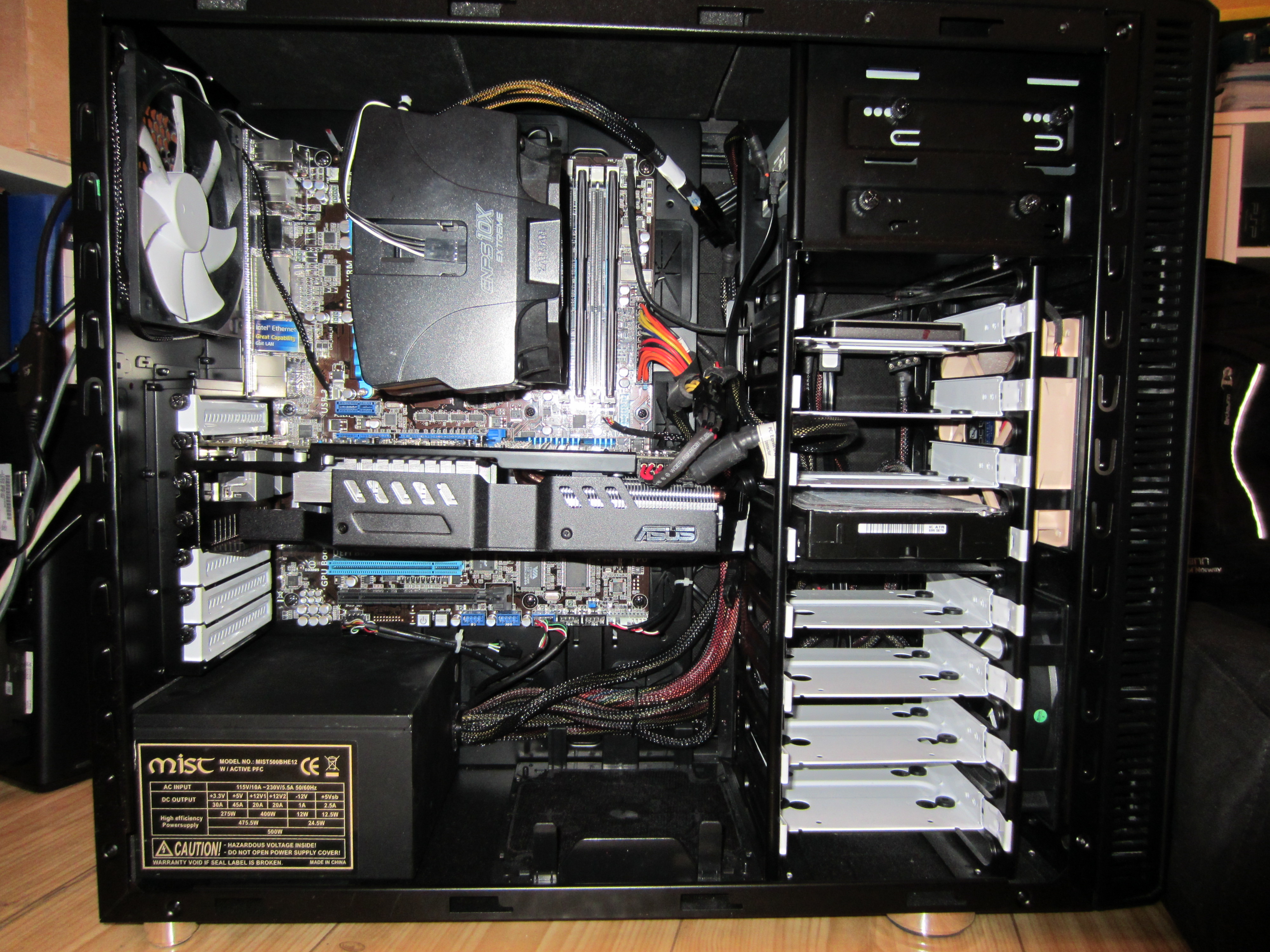

Syar-2003 Skrevet 30. august 2011 Skrevet 30. august 2011 Lurifax85 Dette vil gi kortet mer strøm som også øker overklokknings potensialet. Om du vil ha ett stille og STORT kort kan du gå for asus kortet. Monterte et slikt igår. At det er STORT kan jeg skrive under på. At det er tre slots er vel og greit men ble sjokkert av lengden da jeg pakket det opp. Måtte føre det på skrått inn i Fractal Design R3 for å få det inn. Det er kun 1-1.5mm klaring til disk brønn ramma etter monteringen.
evenandreas Skrevet 30. august 2011 Forfatter Skrevet 30. august 2011 Shiit... Samme kabinett som jeg skal kjøpe.. Er det bare meg eller er kortet litt bøyd?
N o r e n g Skrevet 30. august 2011 Skrevet 30. august 2011 Shiit... Samme kabinett som jeg skal kjøpe.. Er det bare meg eller er kortet litt bøyd? Disse kortene veier en del ja. Praktisk å ha et kabinett der hovedkortet er vridd 90 grader så kortene bare henger rett ned på den måten. Det er ikke skadelig uansett da, så ikke vær redd.

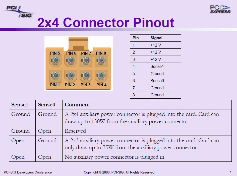

Syar-2003 Skrevet 30. august 2011 Skrevet 30. august 2011 (endret) Nei det er ikke bøyd eller henger - ble bare en litt rar vinkel ved fotograferingen. Men enig at det så litt rart ut på bildet og måtte dobbelsjekke. (de røde pilstrekene er like lange ) Arni! Da det er tre slots kort så det er dermed også skrudd fast med 3 skruer , og det "henger godt" (og vinkelrett) fast uten å svikte av vekten. evenandreas ! Merk at dette kortet poster ikke uten at den har 8-pin pci-e på ene tilkoplingen (dvs sense1 closed til ground) PSU med 2 stk 6-pins pci-e power connectorer som min MIST 500w har funker ikke uten 6-pin - 8-pin overgang på den ene pci-e. Endret 31. august 2011 av syar2003
