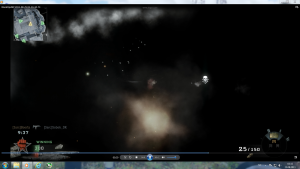

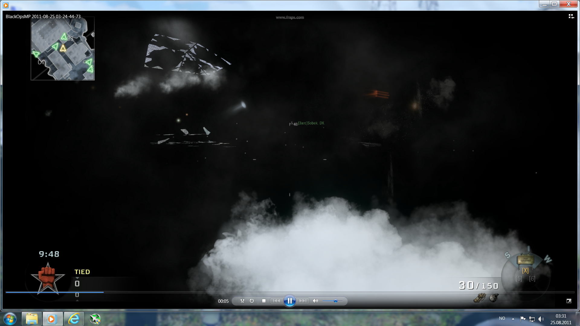

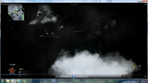

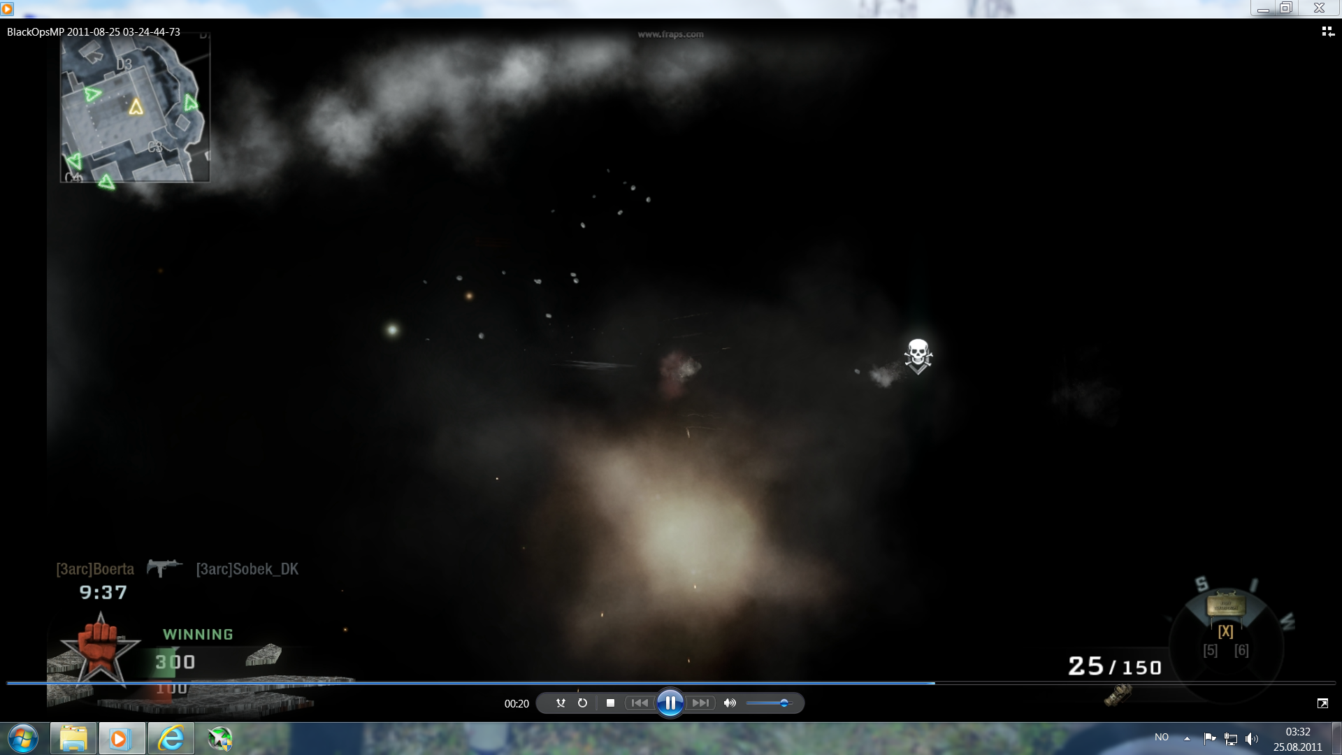

Jeg har jo 2 stk 5970 i Qfire. La inn den siste driveren pluss app, men da jeg starter å spille så driver bilde å tuller. hakker pluss flimring. bilde blir borte osv. Noen som har det samme problemet? har jo lagt inn 11.7 driveren igjen, men syntes det bare er litt rart...

Bare så du er klar over det:
Du vet at Crossfire kun fungerer i fullskjermsmodus? Du spiller nå med et enkelt HD 5870 @ 725MHz i BlackOps.
Ja når jeg spiller er det jo full skjerm, på bildene er det bare fra da jeg så igjennom etter jeg hadde spillt. tok opp gameplay film med fraps derfor det ikke er full skjerm når jeg spillte det av med mediaplayer. Det var det du mente med full skjerm?
Så ikke så nærme, tenkte bare du skulle vite det ;)
