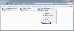

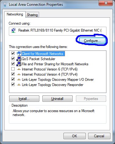

Jumbo frames:
Windows Update-driverne pleier å fungere bra.
Edit: Glemte å nevne at det er ikke alt nettverksutstyr som støtter Jumbo Frames. Hvis nettet klikker må du bare prøve med lavere verdier til det fungerer.
