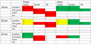

Frijazz Skrevet 27. august 2011 Skrevet 27. august 2011 Trondster har allerede etterlyst en vurdering utfra verdiskalaen og ikke etter absolutte verider i tabellen. Det er faktisk slik jeg forstår at testene fra Photozone skal lese, men mulig jeg oppfatter feil. Jeg ser du har tenkt å se på dette, så det er mulig jeg kommer deg i forkjøpet Jeg har lagd en oversikt over skarphet basert på verdisettingen, og da får vi et helt annet bilde av disse to kit-objektivene angående bildekvalitet. Fargene burde være selvforklarende. Det vi ser er at Pentax bare vinner på 55 mm Center, og det med knapp margin. Canon har heller ingen verdier under Very Good. Men så det viktigste spørsmålet, vi vil i det hele tatt se forskjell i praksis? Kanskje i hjørnene på 18 mm. 2

Trondster Skrevet 27. august 2011 Skrevet 27. august 2011 (endret) Det vi ser er at Canons billige plastobjektiv faktisk er skarpere optisk enn Pentax' forskjellige kitobjetiver - i tester av flere forskjellige versjoner, på Dpreview, DxOMark og Photozone. Dette er spesielt i kantene/hjørnene og på stor blender. Det er mange forskjeller på dem - byggekvalitet og fokusring er klasseseier til Pentax, og Pentax har mindre kromafeil, mens Canons er skarpere - spesielt i hjørnene. Pentax har krumt fokusplan, og det sees spesielt på store blendere i vidvinkelenden.*) Sammenligner man Pentax' kitobjektiv med Nikons 18-55 VR ser man også der at Nikons er skarpere. Canons EF-S 18-55 IS har en spesielt kjip fokusring - anbefaler derfor selv andre alternativer hvis man er interessert i manuell fokus - for eksempel til video. Det vi ser er at det er fordeler og ulemper med samtlige. Hvis man er interessert i god fokusring og manuell fokus vil Pentax nok være "best". Hvis man ikke er interessert i manuell fokus, vil både Canons og Nikons alternativer være skarpere - Nikons litt skarpere over hele fjøla, og Canons er skarpere i hjørnene på stor blender. Hva som er "best"? Kommer helt an på bruksområde og hva man foretrekker. Det man derimot ikke ser, er at et av alternativene er "klart bedre" på alle områder. All optikk har avveininger. *) Om Pentax' kitobjektiver er genuint softe i hjørnene eller om det bare kommer av krumt fokusplan når man tar bilder av flate testplansjer vet jeg ikke - har ikke testet med et selv. Edit: Avsporingen var forøvrig fra denne tråden. Endret 3. mai 2013 av Trondster
