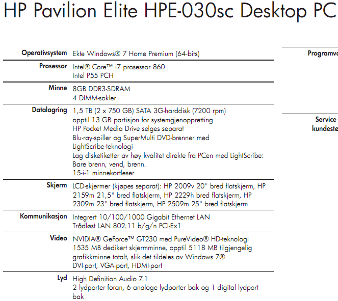

Josa04ai Skrevet 25. august 2011 Skrevet 25. august 2011 Hei, For 1,5 år siden kjøpte jeg en ny pc. Når Starwars MMO (SWTOR) kommer ut vil jeg ha et skjermkort som kan håndtere det. Jeg er dog litt redd for å kjøpe noe som ikke er fullt ut kompatibelt med det systemet jeg har. Jeg legger derfor ved systemet jeg har, og håper noen kan anbefale et godt skjermkort som er kompatibelt med det systemet jeg har. Pris er ikke ekstremt viktig, men det behøver heller ikke å være det nyeste på markedet, og dermed dyrest. På forhånd mange takk for hjelpen, Hilsen fra en som ikke så datakyndig I tilfelle det er dårlig stemning å laste ned og åpne bilder (vet ikke om slikt kan inneholde virus:) så legger jeg ved spesifikasjonene her i tekst-format: Operativsystem Ekte Windows® 7 Home Premium (64-bits) Prosessor Intel® Core™ i7 prosessor 860 Intel P55 PCH Minne 8GB DDR3-SDRAM 4 DIMM-sokler Datalagring 1,5 TB (2 x 750 GB) SATA 3G-harddisk (7200 rpm) opptil 13 GB partisjon for systemgjenoppretting HP Pocket Media Drive selges separat Blu-ray-spiller og SuperMulti DVD-brenner med LightScribe-teknologi Lag disketiketter av høy kvalitet direkte fra PCen med LightScribe: Bare brenn, vend, brenn. 15-i-1 minnekortleser Skjerm LCD-skjermer (kjøpes separat): HP 2009v 20" bred flatskjerm, HP 2159m 21,5" bred flatskjerm, HP 2229h bred flatskjerm, HP 2309m 23" bred flatskjerm, HP 2509m 25" bred flatskjerm Kommunikasjon Integrert 10/100/1000 Gigabit Ethernet LAN Trådløst LAN 802.11 b/g/n PCI-Ex1 Video NVIDIA® GeForce™ GT230 med PureVideo® HD-teknologi 1535 MB dedikert skjermminne, opptil 5118 MB tilgjengelig grafikkminne totalt, slik det tildeles av Windows 7® DVI-port, VGA-port, HDMI-port Lyd High Definition Audio 7.1 2 lydporter foran, 6 analoge lydporter bak og 1 digital lydport bak untitled.bmp
N o r e n g Skrevet 25. august 2011 Skrevet 25. august 2011 (endret) Beklager å måtte skuffe deg, men HPs maskiner er umulig å skifte strømforsyning på, og du får derfor ikke tak i et særlig kraftig skjermkort for å spille med. Det høyeste du kan gå blir da et HD 6670, som riktignok er et steg i riktig retning og sikkert bortimot dobbel ytelse av det du har nå, men ikke voldsomt kraftig heller. Dette kortet er nok det billigste og beste 6670 du kan få. EDIT: Og to emner er unødvendig, om du oppdager at du poster to emner i fremtiden rapporterer du dette inn for å få det fiksa Endret 25. august 2011 av arni90 1
Josa04ai Skrevet 25. august 2011 Forfatter Skrevet 25. august 2011 (endret) Beklager å måtte skuffe deg, men HPs maskiner er umulig å skifte strømforsyning på, og du får derfor ikke tak i et særlig kraftig skjermkort for å spille med. Det høyeste du kan gå blir da et HD 6670, som riktignok er et steg i riktig retning og sikkert bortimot dobbel ytelse av det du har nå, men ikke voldsomt kraftig heller. Dette kortet er nok det billigste og beste 6670 du kan få. EDIT: Og to emner er unødvendig, om du oppdager at du poster to emner i fremtiden rapporterer du dette inn for å få det fiksa Tusen takk for svar. Hvor ser jeg egentlig hva slags strømforsyning jeg har? Og, ikke det at jeg ikke tror på deg:), men hvordan kan HP lage PC'ene så det er umulig å bytte strømforsyning!? Det er jo rimelig vilt og en greit flaskehals... Til sist, jeg har byttet skjermkort på en stasjonær pc før. Er det bare å bytte ut det jeg har med et HD 6670? Og så starte opp:)? Jeg er ganske nybegynner og HP yter egentlig nada support. (De kan ingenting). Hvis jeg nå ender opp med ditt kort, bare for å være sikker på at jeg ikke bommer på sånn PCI etc. Er det dette kortet du mener? http://www.amazon.co.uk/Sapphire-11192-01-20G-6670-GDDR5-Graphics/dp/B004WYV8NI/ref=sr_1_2?ie=UTF8&qid=1314306436&sr=8-2 Endret 25. august 2011 av Josa04ai
N o r e n g Skrevet 25. august 2011 Skrevet 25. august 2011 Tusen takk for svar. Hvor ser jeg egentlig hva slags strømforsyning jeg har? Og, ikke det at jeg ikke tror på deg:), men hvordan kan HP lage PC'ene så det er umulig å bytte strømforsyning!? Det er jo rimelig vilt og en greit flaskehals... Til sist, jeg har byttet skjermkort på en stasjonær pc før. Er det bare å bytte ut det jeg har med et HD 6670? Og så starte opp:)? Jeg er ganske nybegynner og HP yter egentlig nada support. (De kan ingenting). Hvis jeg nå ender opp med ditt kort, bare for å være sikker på at jeg ikke bommer på sånn PCI etc. Er det dette kortet du mener? http://www.amazon.co.uk/Sapphire-11192-01-20G-6670-GDDR5-Graphics/dp/B004WYV8NI/ref=sr_1_2?ie=UTF8&qid=1314306436&sr=8-2 Strømforsyningen finner du hvis du åpner kabinettet og ser på den grå boksen med alle kablene ut fra. Da kan du se hvor mange ampere du har på 12V-linja og hvor mange watt hele forsyningen kan levere. I dag trekkes nesten alt gjennom 12V, så det er her du burde ha mesteparten av strømmen. HP bruker egne standarder på hovedkortene sine, om du ikke setter deg ned og flytter på kablene og er litt heldig med strømforsyningen du kjøper (hovedkortene liker ikke visse spenninger ellerstrømforsyninger) er det håpløst. For å installere 6670 må du nok avinstallere Nvidias drivere, bytte kort, og installere AMD-drivere. Det skal i prinsippet ikke være verre enn dette.
Josa04ai Skrevet 26. august 2011 Forfatter Skrevet 26. august 2011 Tusen takk for svar. Hvor ser jeg egentlig hva slags strømforsyning jeg har? Og, ikke det at jeg ikke tror på deg:), men hvordan kan HP lage PC'ene så det er umulig å bytte strømforsyning!? Det er jo rimelig vilt og en greit flaskehals... Til sist, jeg har byttet skjermkort på en stasjonær pc før. Er det bare å bytte ut det jeg har med et HD 6670? Og så starte opp:)? Jeg er ganske nybegynner og HP yter egentlig nada support. (De kan ingenting). Hvis jeg nå ender opp med ditt kort, bare for å være sikker på at jeg ikke bommer på sånn PCI etc. Er det dette kortet du mener? http://www.amazon.co.uk/Sapphire-11192-01-20G-6670-GDDR5-Graphics/dp/B004WYV8NI/ref=sr_1_2?ie=UTF8&qid=1314306436&sr=8-2 Strømforsyningen finner du hvis du åpner kabinettet og ser på den grå boksen med alle kablene ut fra. Da kan du se hvor mange ampere du har på 12V-linja og hvor mange watt hele forsyningen kan levere. I dag trekkes nesten alt gjennom 12V, så det er her du burde ha mesteparten av strømmen. HP bruker egne standarder på hovedkortene sine, om du ikke setter deg ned og flytter på kablene og er litt heldig med strømforsyningen du kjøper (hovedkortene liker ikke visse spenninger ellerstrømforsyninger) er det håpløst. For å installere 6670 må du nok avinstallere Nvidias drivere, bytte kort, og installere AMD-drivere. Det skal i prinsippet ikke være verre enn dette. Ok, takk:) Men, kunne du se på linket mitt fra amazon og se om det er det riktige kortet - det finnes flere varianter av 6670. Jeg bor i Danmark for tiden og kan derfor ikke benytte linket ditt til å kjøpe. Mange takk for hjelpen forresten. Satte stor pris på det!
N o r e n g Skrevet 26. august 2011 Skrevet 26. august 2011 Japp, sålenge det er 6670 og GDDR5 er det bra
