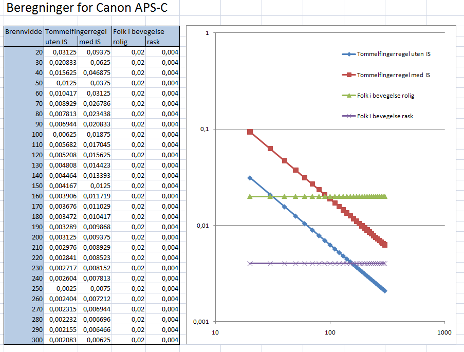

Godt poeng det med lukkertid og brennvidde, men jeg synes det kommer litt ut av proporsjon.
For folk/motiver i bevegelse påvirker ikke brennvidden hvilken lukkertid man bør bruke. F.eks folk som sitter og prater eller beveger seg rolig kan man prøve seg frem med 1/50s.
For å kompensere mot kamerarystelser prøver man seg frem med å følge tommelfingerregelen 1/(1,6*brennvidden) for objektiver uten stabilisator og APS-C 1,6x crop sensor. Stabilisator i objektiver (eller kamera) hjelper ca 3 blendertrinn, eller ca 8 ganger så lang lukkertid. Da blir tommelfingerregelen 5/brennvidden for Canon APS-C.
Sagt på en annen måte er det hovedsaklig på korte brennvidder man bør/må ta hensyn til folks bevegelseshastighet og hovedsaklig på lange brennvidder man bør/må ta hensyn til kamerarystelser. Det er ingen definitive grenser her, men generelt er 3 trinn stabilisator mer nyttig på full tele enn 1 blendertrinn ekstra. På vidvinkel er det motsatt. Så når du er på utkikk etter teleobjektiv vil jeg si at ~3 trinn stabilisator er å foretrekke fremfor det ekstra 2/3 blendertrinnet. Men som sagt, det finnes ingen definitive grenser her. Og ikke minst: 70-200 f/4 er sykt skarp, så det er jo selvsagt mer enn lukkertid man bør tenke på når man vurderer.
Grunnen til at jeg sier det ikke finnes noen definitive grenser er hovedsaklig fordi det varierer enormt hvor mye motivet beveger seg. Noen motiver står så stille at man kan bruke 1 sekund lukkertid på de (og har nytte av stabilisator på 10mm), mens andre motiver beveger seg så raskt at man trenger 1/8000s og dermed ikke har behov for stabilisator selv på superteler med 800mm. I tillegg varierer det litt hvor stabilt man klarer å holde kameraet. Noen holder det mer stabilt enn tommelfingerregelen og andre mer ustabilt.
x-akse: brennvidde i mm (log).
y-akse: lukkertid i sekunder (log).
Til venstre i diagrammet: lengden på lukkertiden begrenses av motivets bevegelse
Til høyre i diagrammet: lengden på lukkertiden begrenses av kamerarystelser
