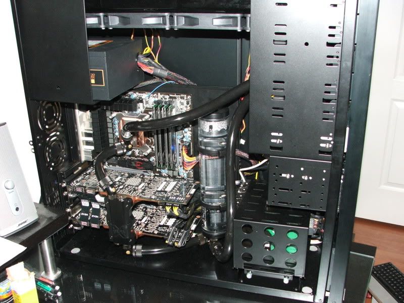

Nessi Skrevet 8. august 2011 Skrevet 8. august 2011 Hei Jeg har i 3-4 år hatt et Lian Li PC-75b Kabinett, det er stort og har vært en favoritt til meg i lengre tid. Har nå i ca 1 år hatt "nyere" deler i kabinettet, og nå har jeg fått nok av høye temperaturer og støy. For øyeblikket står det stock 1366 cpu kjøler i den, 2stk 80mm vifter bak, 2 stk 80mm forran (De forran er originale lian li vifter) De 2 bak er byttet ut av meg og jeg er usikker på merke på disse. Ellers har jeg en Mist 800w strømforskyning. I dag satte jeg hovedkort,cpu,ram, psu og 2hdd over i et mindre kabinett for å se forskjellen i temperatur. Dette er hvit gammelt kabinett som har kun 1 80mm vifte bak. Etter målt temperaturer er cpu ca 23 grader kaldere i det gamle gråe. Skjønner ikke dette helt, hvordan et så lite kabinett med kun 1 kabinett vifte kan være så mye kjøligere en mitt Lian Li? Her er noen bilder av hvordan mitt Lian Li-75b ser ut innvendig. Synes selv den hard disk brønnen ødelegger mye av gjennomstrømming... http://images1.newegg.com/productimage/11-112-205-14.JPG http://www.xenzor.net/casemod/h2o/bilder/ferdig.jpg http://i7.photobucket.com/albums/y268/YellowJeep39157/DSCF6378.jpg http://www.clubic.com/forum/hardware-general/ou-trouver-des-entretoises-lian-li-id40448-page1.html http://s367.photobucket.com/albums/oo116/dmanOCN/?action=view¤t=IMG_0359.jpg&newest=1 Noen som har tips hva jeg kan gjøre??? Vil helst ikke skifte kabinett, kan gjerne modifisere... Men vil heller ikke ødelegge kabinettes ytre...
