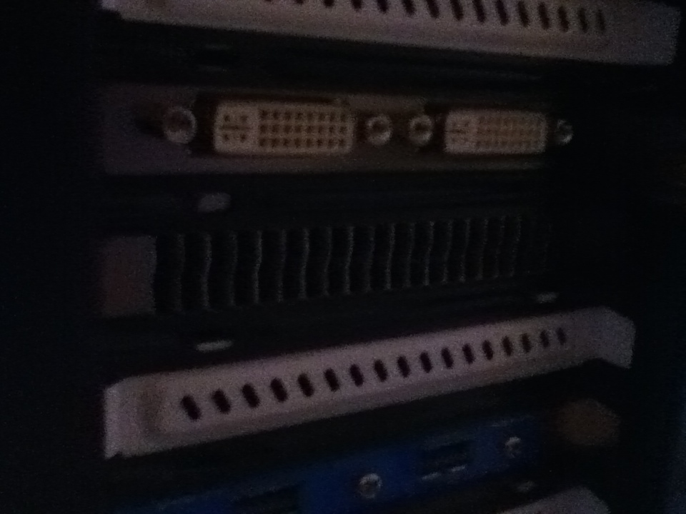

HCJ Skrevet 3. august 2011 Forfatter Skrevet 3. august 2011 (endret) Skrev en tråd i all hast, så ble noen feil Tok et bilde av kabinettet bakfra: Ble litt dårlig kvalitet, men man ser det klart nok. Dette er en DVI-D inngang, hvis jeg ikke tar helt feil? EDIT: Finnes det en liten genial greie som converter DVI-D inngangen til VGA? Har en slik for HDMI... Endret 3. august 2011 av HCJ

Hårek Skrevet 3. august 2011 Skrevet 3. august 2011 Ser tydelig at det er DVI-I utganger. http://en.wikipedia.org/wiki/Digital_Visual_Interface#Connector Adapter: http://www.clasohlson.no/Product/Product.aspx?id=164573473
HCJ Skrevet 3. august 2011 Forfatter Skrevet 3. august 2011 Ser tydelig at det er DVI-I utganger. http://en.wikipedia.org/wiki/Digital_Visual_Interface#Connector Adapter: http://www.clasohlson.no/Product/Product.aspx?id=164573473 Tusen tusen takk, Hårek! Problem løst. /thread
