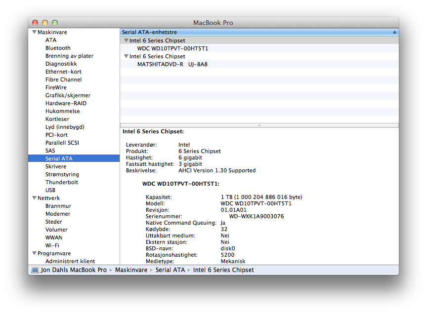

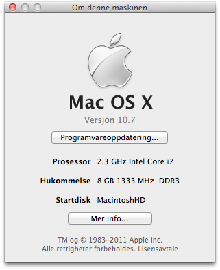

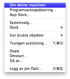

Jeg tror ikke du mister veldig mye om du ikke har SATA 3. Men det kommer jo selvsagt ann på hvor mange lapper du vil legge i SSD. De raskeste SSD'ene som trenger SATA3 for hastigheten koster en god del mere enn de under som også yter veldig bra.
Men her er hvordan du sjekker det, jeg har Lion, så det kan se litt annerledes ut om du har Snow Leopard:
Eple-logoen øverst til venstre:
Trykk mer info:
Trykk på "Serial ATA" i menyen til venstre:
Om du har Intel 6 Series Chipset, eller om det står oppført hastighet 6 Gbps har du SATA3.
Om du vil ha det raskeste anbefaler jeg OCZ Vertex 3
Tror jeg leste en plass at OSX Lion støttet SSD-enheter fult ut ;) Er det forresten mulig å ta ut det optiske drevet og plassere SSDen der og få den i tillegg til den orginale harddisken? Det hadde vært stili det!
NVidia MCP89 AHCI:
Leverandør: NVidia
Produkt: MCP89 AHCI
Hastighet: 3 gigabit
Fastsatt hastighet: 1,5 gigabit
Beskrivelse: AHCI Version 1.30 Supported
