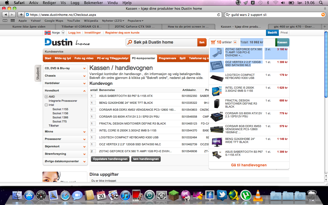

hva med noe i denne duren? skulle dra alt på maks mer eller mindre :)

Det er et veldig godt oppsett. Det vil derimot ikke dra TW2 på maks, men det er det ytterst på oppsett som kan. Med ett GTX570 kjører jeg TW2 helt fint på medium-high med 50+ fps.
Hvis du vil ha mulighet for SLI bør du velge at annet skjermkort da DCII er enormt. MSI TwinFrozrIII er et godt alternativ. PSUen bør du isåfall også oppjustere til minst 750W.
ta en titt på toms hardware folkens 2 560 gtx drar fra både 580gtx og 570gtx, så oppsettet på den posten dere har er ikke noe jeg ville gått får,mtp sjermkortvalg, legg på 1500 da, så kan du få 6950 i sli, det er nok litt bedre en 2 560gtx :) and btw kjøte ikke hw en test på 2x 560gtx ti for litt siden :)
ta en titt her http://www.tomshardware.com/charts/2011-gaming-graphics-charts/Metro-2033-Enthusiast,2664.html ....er ikke i tvil hva som gir mest for penga, her gir 2 560gtx ti nesten 10 mer frames i metro en 580 gtx:) 1gb vram holder til full hd, no problems :)
også med tanke på at kortet jeg anbefalet er oc, vil det ligge rett under 590gtx ;D
/my two cents/
10 høyere fps fra et enkeltkort er ikke verdt SLI i det hele tatt, hadde man ligget over 20-30 fps høyere enn et enkeltkort i spill som krever ytelsen hadde SLI vært bra.
EDIT: GTX 560 Ti SLI gir ikke mer for penga på 1920x1080 kontra et GTX 580 (som egentlig har horribel pris/ytelse), skal du kjøre trippelskjerm eller 2560x1600/1440 er det grunn til å vurdere SLI eller Crossfire, men da er altså minstekravet mer enn 1GB VRAM.
Har du noengang prøvd SLI eller Crossfire? Jeg kan fortelle deg at et GTX 560 Ti i SLI ikke vil være særlig lurt å kjøpe. SLI er en midlertidig løsning for å kunne takle høyere oppløsninger med høye grafikkinnstillinger, et enkeltkort med 70-80% av ytelsen vil alltid være overlegent i brukervennlighet og spillopplevelse.
Kjøper man SLI/CF-oppsett burde du ikke kjøre noe lavere enn GTX 570 eller HD 6950 2GB, fordi du kommer til å trenge mer minne før disse løsningene er utdatert i utregningsegenskaper.
