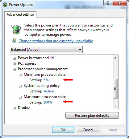

Syar-2003 Skrevet 30. juli 2011 Skrevet 30. juli 2011 (endret) Vel - da burde det virke - en forutsetning til er at du i Windows Kontroll Panel - Strøm - har powerplan til "balanced" . (Regner med at du kjører Windows) Endret 30. juli 2011 av syar2003 1

pong Skrevet 30. juli 2011 Forfatter Skrevet 30. juli 2011 Eureka! Power options var satt til high performance. Det var jeg som gjorde det sånn, jeg lette etter en metode for å hindre harddisken å skru seg av. Takk for hjelpa folkens. Multipliern er nå 9.
