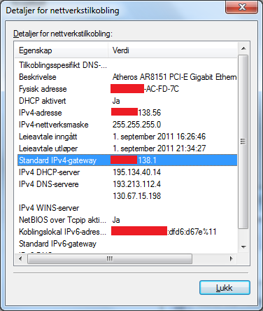

Thor. Skrevet 1. september 2011 Forfatter Skrevet 1. september 2011 (endret) Hei igjen og takk for svar. Husker ikke hvilken men en av løsningene deres fungerte. Nå har jeg flyttet på hybel, men her ble situasjonen annerledes. Her ser set slik ut: Coax fra canal digital->mottaker fra CD->8P hub (dumb)->Dlink 615 Når jeg bytter ut Dlink 615 med en datamaskin fungerer det tvert, men skal jeg bruke Dlink 615 får jeg ikke konfigurert det så den kommer ut på nett. Her fungerte ike disse over, både via wan og lan port. Selv ikke å nullstille og bruke wan/lan fungerte ikke. Jeg tok IP etc.. som bærbar fikk og matet inn i dlink med statisk ip uten at dette hjalp. Hva nå? Endret 1. september 2011 av Thor.
Lars Dongeri Oppholdsnes Skrevet 1. september 2011 Skrevet 1. september 2011 Koble modem til internettporten på routeren. Resett modemet ved å stikke inn en pennespiss bak i >10 sek. Da bør du ha internett via routeren. Ikke koble noe annet til mellom modem og router. CD og GET har lease av ipadresse og da "må man" frigi lease før man kobler til router.
Thor. Skrevet 1. september 2011 Forfatter Skrevet 1. september 2011 Men her kommer det lille problemet mitt.. Jeg kan ikke kople til min dlink mellom hans CD boks og switch etc.. Av den sære grunnen at han ikke vil ha trådløst utstyr som wlan i hus. Siden jeg leier her og det ikke er nevnt i kontrakt at trådløst utstyr er forbudt her nede må jeg få koplet det til her nede så han slikker å klage på at han får all strålingen fra stuen sin. Finnes det noen måte å få dlink til å motta? Bærbaren klarte det jo fint.
