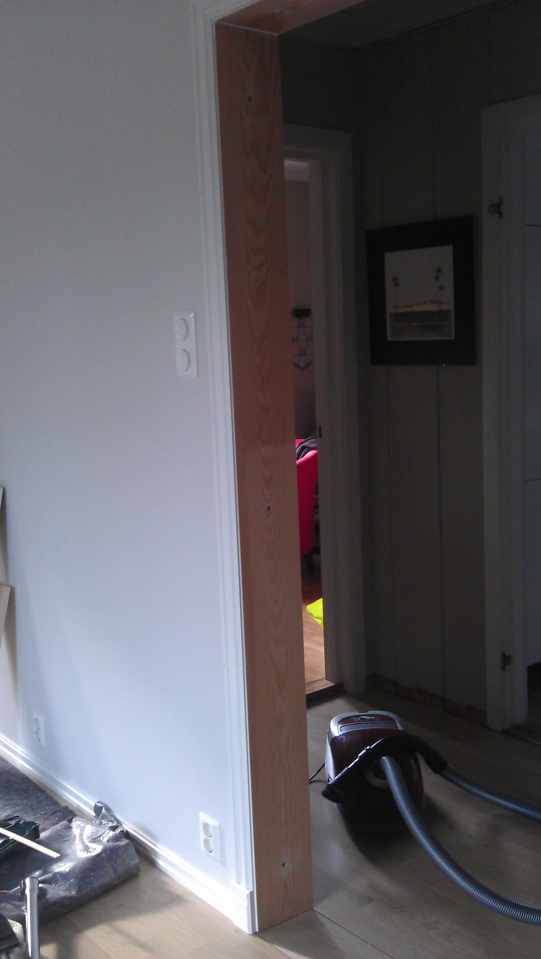

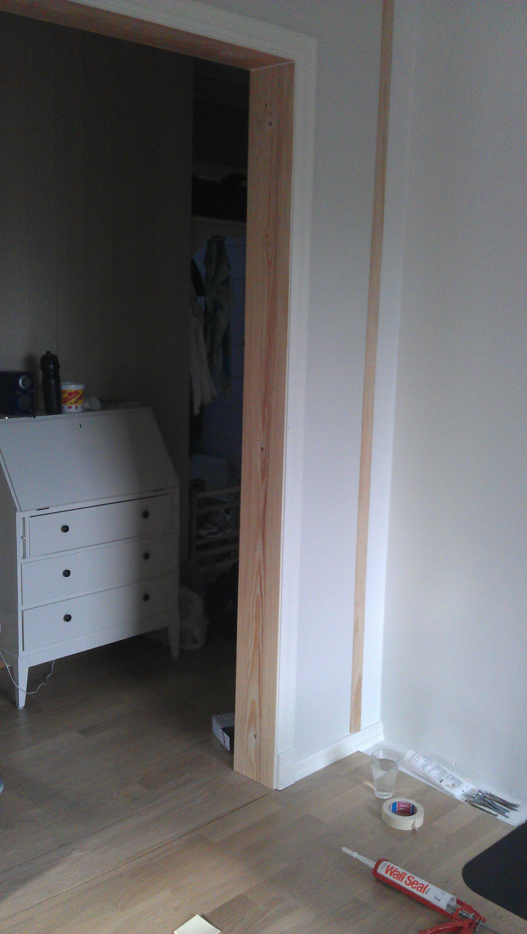

Footy Skrevet 19. juli 2011 Skrevet 19. juli 2011 Har fjernet en dør mellom stue og gang og laget alt bredere... sidene er så foret ut med utforinger kjøpt på maxbo (Se bilde) som er skrudd på med justeringsskruer... Planen var å sparkle over skruehullene, heftgrunne for å så male de i samme hvtfarge som jeg skal male på listene... Men en tanke slo meg, er jeg nødt å male et strøk med kvistlakk før jeg sparkler og maler? Hva blir evnt. konsekvensene om jeg ikke gjør dette?
vidarkri Skrevet 19. juli 2011 Skrevet 19. juli 2011 Hvis det er furu så bør du definitivt bruke kvistlakk da den svetter i årevis. Hvis du ikke gjør det så vil du få blanke stygge flekker eller i værste fall avskalling og kvae. Kvistlakk er egentlig kjapt og enkelt å påføre så det er en grei forsikring mot at sluttresultatet blir ruinert.
Footy Skrevet 20. juli 2011 Forfatter Skrevet 20. juli 2011 da er kvistlakk kjøpt inn... takk for hjelpen
the_last_nick_left Skrevet 20. juli 2011 Skrevet 20. juli 2011 Mulig du visste dette fra før, men du trenger ikke dekke alt med kvistlakk, det holder å lakke over kvistene.. Og det er lurt med to strøk kvistlakk.
