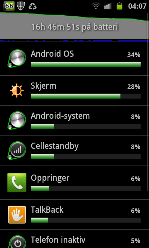

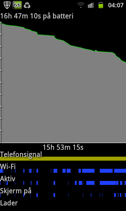

Swome Skrevet 27. oktober 2011 Skrevet 27. oktober 2011 True that, men hvis du ser på bildet han la ved er det klart at skjermen har vært av lenge nok til at batteriet hadde hold betydelig lenger hvis wifi var deaktivert når skjermen er av.

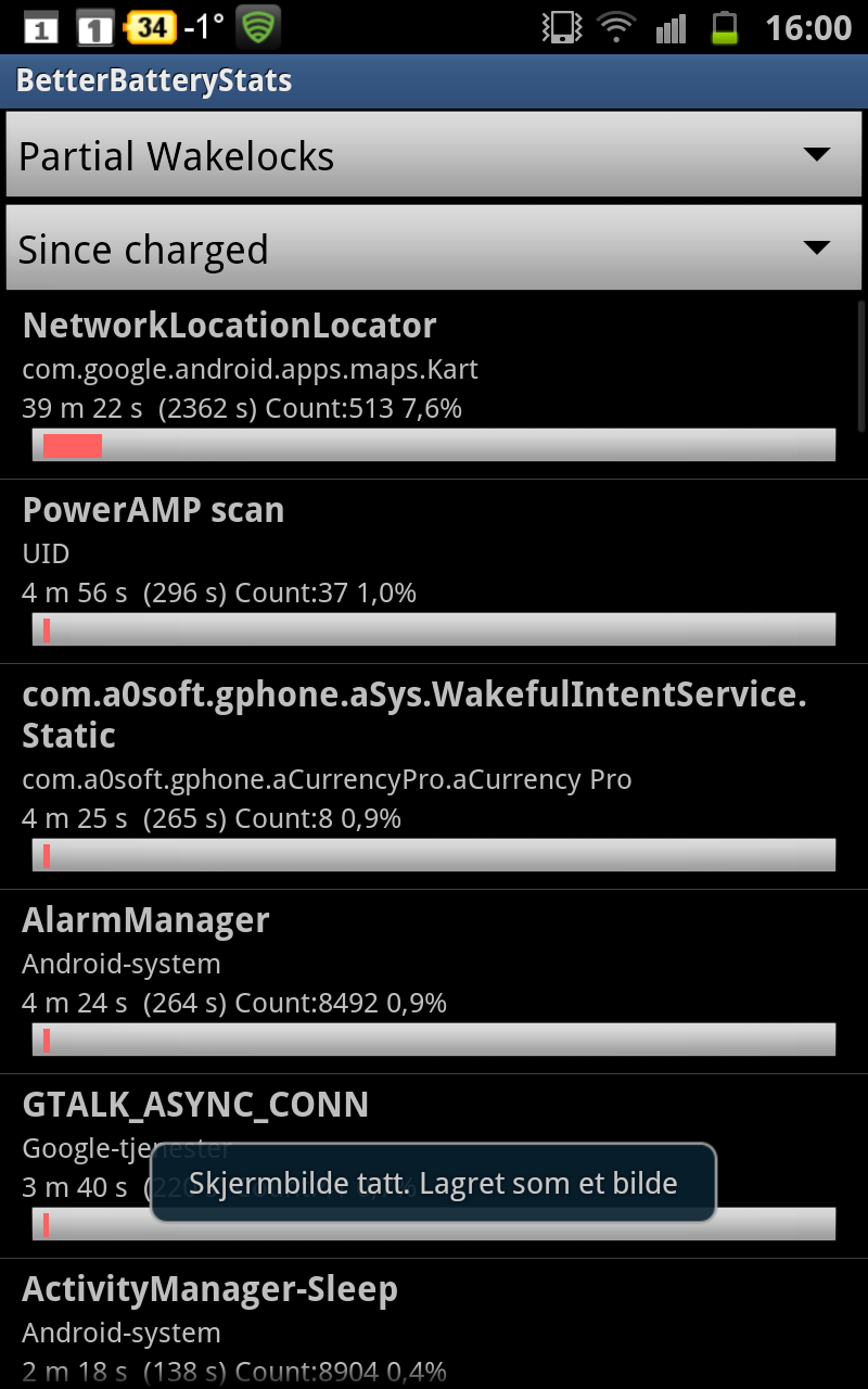

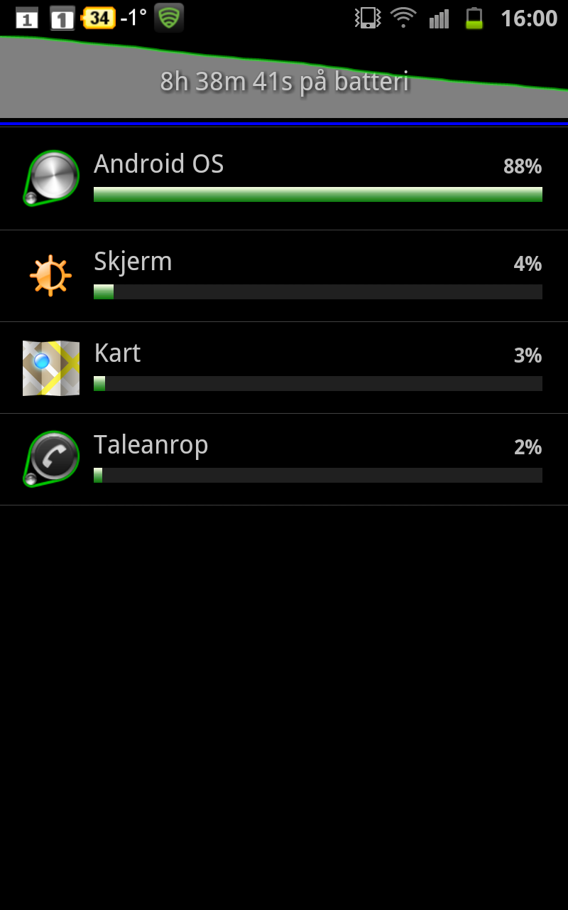

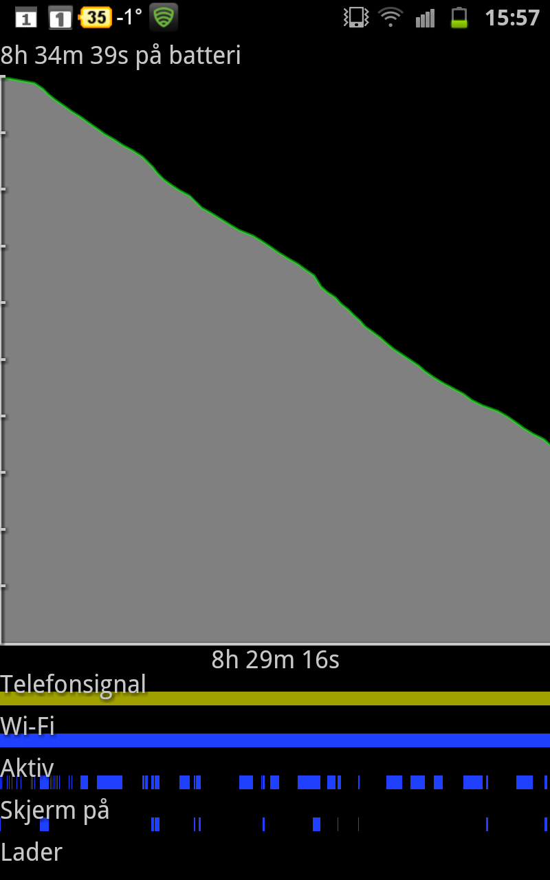

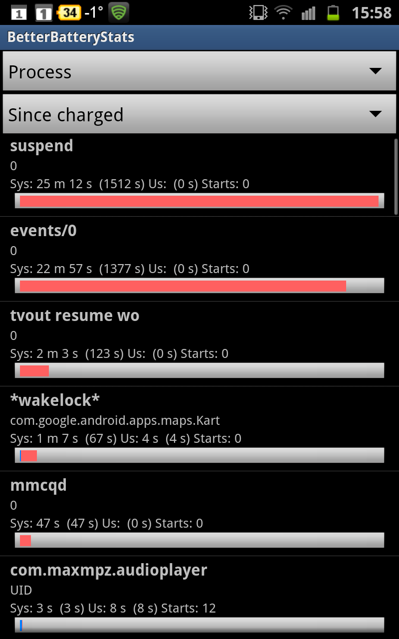

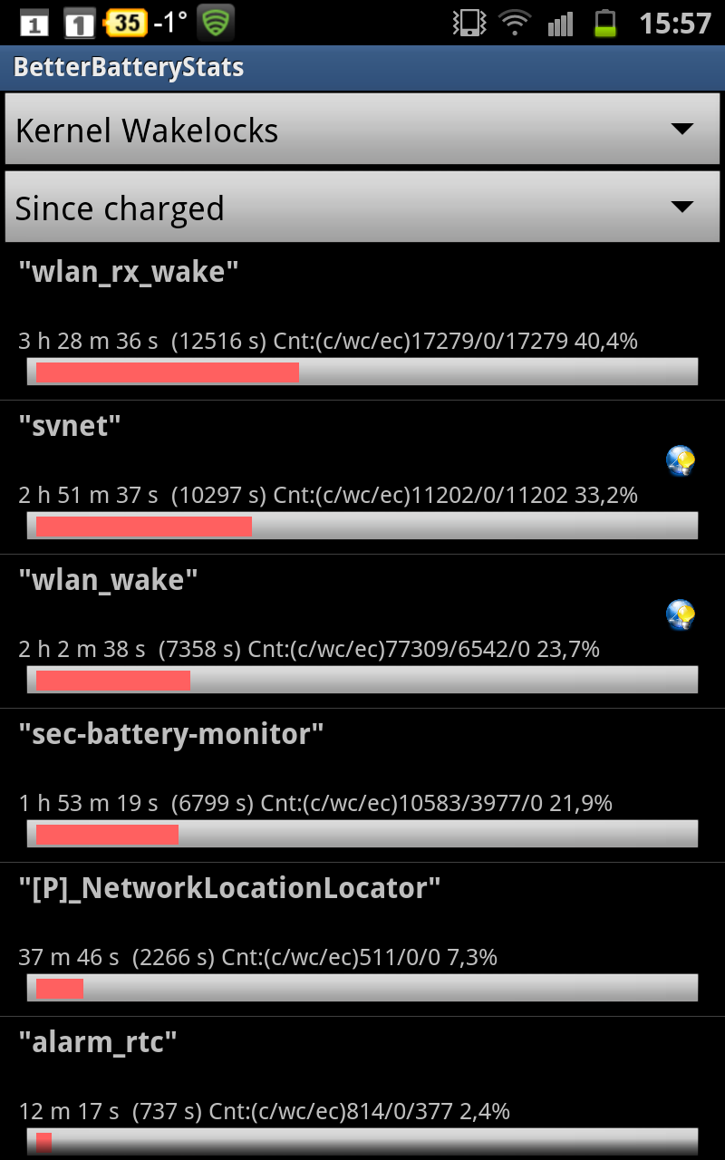

Stableford Skrevet 26. januar 2012 Skrevet 26. januar 2012 Jeg har en Samsung Galaxy Note som jeg har vært veldig fornøyd med i snart to måneder. Batteritiden har vært påtagelig bedre enn både min tidligere Desire og min Desire HD, - helt inntil for noen dager siden... Uten at jeg har brukt noen spesielle apper (har installert 150 av dem..!) eller gjort noe særskilt (som jeg kan huske) oppdaget jeg at batteriet var tomt tidlig på ettermiddagen selv på dager hvor jeg brukte telefonen minimalt. Nå kl 16 er det 32 % igjen etter at jeg har hatt to-tre korte samtaler og ellers ikke brukt telefonen. Tidligere hadde jeg både 40 og 50% sent på kvelden, selv på dager da jeg hadde brukt telefonen langt hyppigere enn i dag. Det ser ut som om CPu jobber nesten kontinuerlig selv når telefonen ikke er i bruk (Som nå f.eks.: Etter at den har vært på batteri 8 t og 54 min har CPU vært på i 8 t og 47min...!). Sånn skal det vel ikke være?? Jeg har lastet ned BetterBatteryStats, men min tekniske kompetanse strekker ikke til annet enn å se at det er noe som ikke er riktig her. Laster opp noen skjermskudd som jeg håper at andre med mer kompetanse enn meg kan forstå og tolke og gi meg noen kloke råd! Takker for all hjelp!
Mixy Skrevet 26. januar 2012 Forfatter Skrevet 26. januar 2012 Stableford, problemet ditt kommer av det som heter wlan_wake_lock og rx_wake_lock..hva det kommer av kan jeg ikke fortelle deg, men det har sannsynligvis sammenheng med en app som ikke fungerer som den skal. Det er noe som prøver å sende og motta data fra trådløst nettverk som holder telefonen våken. Du kan prøve noe så enkelt som å skru av trådløst nett, så ser du at det blir bedre. Det er jo ingen god løsning, så jeg vil anbefale deg å avinstallere de siste appene som du installerte. Videre ser jeg du har en del programmer som kjørerute konstant, det er sjeldent en fordel både for batteriet, og mindre RAM er tilgjengelig for systemet til bruk annet sted. Telefonen holdes også delvis av ting som finner ut hvor du er. Det er ting som lokasjonsbasert værtjenester, Google latitude eller Facebook og andre ting. Det ville også trekke litt strøm.
Stableford Skrevet 26. januar 2012 Skrevet 26. januar 2012 Takk for svar, Mixy! Det ante meg at dette hadde noe med "wlan_wake_lock" og/ eller "rx_wake_lock" å gjøre, men det hjalp meg ikke mye. Aner ikke hva dette er . Som du selv skriver så er det jo en svart dårlig løsning å slå av wlan, er mye på jobben og mye hjemme og begge stder er jeg på det trådløse nettverket. Bruker Y 5 Battery Saver og den slår av og på wlan automatisk. Ikke enkelt å huske på hva det kan være jeg har installert / tatt i bruk som kan forårsake dette...!? Jeg installerte en app fra Bokklubben, men den fikk jeg aldri til å starte (ble bare stående på "Loading"...) og den avinstallerte jeg etter noen minutter. Må vel sies å være en svakhet i Android når en app kan forårsake at CPU' klikker fullstendig og blir konstant aktiv...? - og systemet ikke selv er i stand til å detektere skurken...!? Takk igjen...
teitur Skrevet 26. januar 2012 Skrevet 26. januar 2012 Den batterispareren din virker åpenbart ikke, for wifi er konstant på i batterigrafen du har lagt ved.
Stableford Skrevet 26. januar 2012 Skrevet 26. januar 2012 Y5 Battery Saver funker såvidt jeg har forstått slik at den slår av og på wifi avhengig av om den oppdager kjente nettverk som jeg tidligere har logget meg på. Så lenge jeg er f.eks. på kontoret vil den kjenne nettverket og ha wifi på. Når jeg går ut døra slås det av...
Mixy Skrevet 26. januar 2012 Forfatter Skrevet 26. januar 2012 (endret) Det er ingen solid løsning I utgangspunktet. Du sier du er mest hjemme eller på jobben, så da koster det mer at den hele tiden skal sjekke om nettverket er kjent, enn at du får skrudd av nettverket Den halvtimen du er på butikken. Og til din kommentar om hvor dårlig dette er "av android".. Det finnes dårlige programmer til alle plattformer, at du installerer alt du kan tenke deg som interessent gjør sjansen mye større for at du sitter igjen med noe som er dårlig. Ingen her kan si deg hvilket program det er som ikke fungerer, men jeg ville startet med de som skal rapportere din lokasjon eller oppdatere noe fra nettverket. Avinstaller også det du har kjørende I statusbar der, de suger opp ram, og er hele tiden aktive. Derfor må de ha et ikon der, for ellers vil android drepe prosessene fra tid til annen. Endret 26. januar 2012 av Mixy
