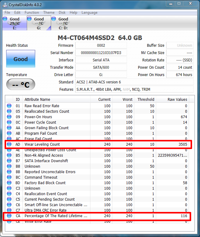

Da er en ny milepæl nådd. 200 TiB er passert og det har fortsatt ikke kommet noen reallokerte sektorer.
200.3614 TiB skrevet på 668 timer med en snittfart på 88.71 MiB/s. MD5 sjekk er ok.

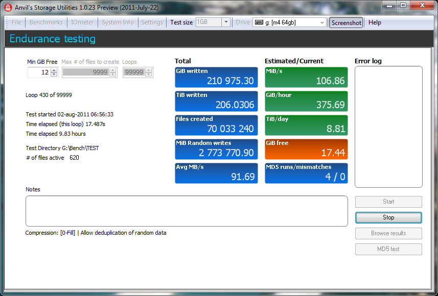

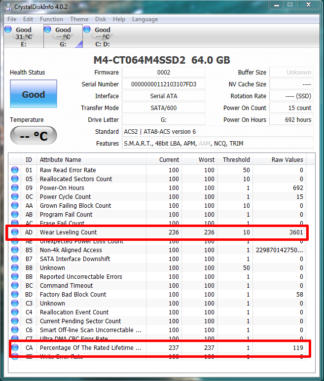

Dagens oppdatering:
206.0306 TiB skrevet på 684 timer med en snittfart på 91.69 MiB/s. MD5 sjekken var ok.
Maskinen var nede ca 2 timer i går pga litt vedlikehold og derfor er hastigheten litt høyere da ssden får litt hvile til å flytte litt data internt.
Det har jeg ikke sjekket ennå. Hastigheten som SSDen skriver med under selve testen holder seg ganske nær opptil spec. Kanskje jeg skal ta en liten test i kveld.

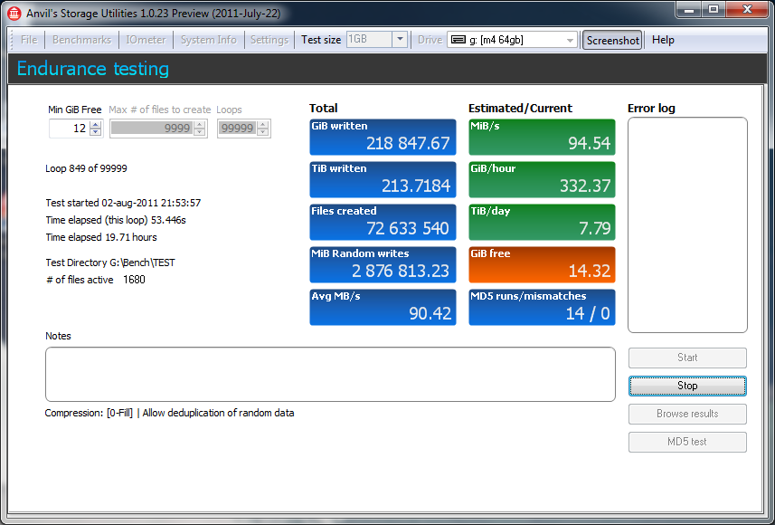

Dagens oppdatering:
213.7184 TiB skrevet på 711 timer med en snittfart på 90.42 MiB/s. MD5 sjekken er OK.

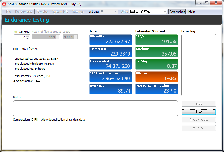

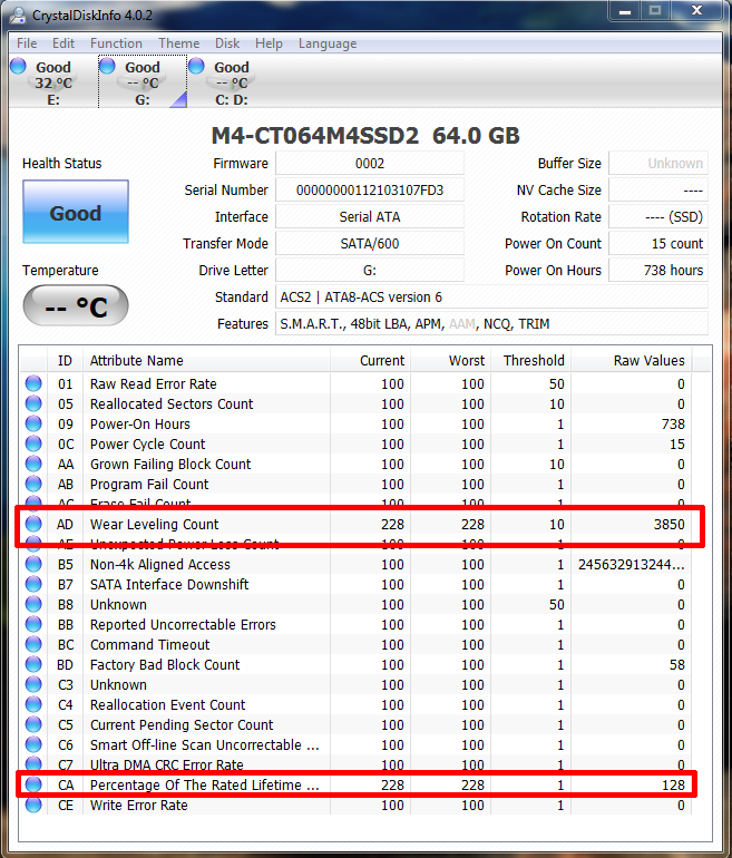

Dagens oppdatering:
220.3349 TiB skrevet på 732 timer med en snittfart på 89.74 MiB/s. MD5 sjekk OK.

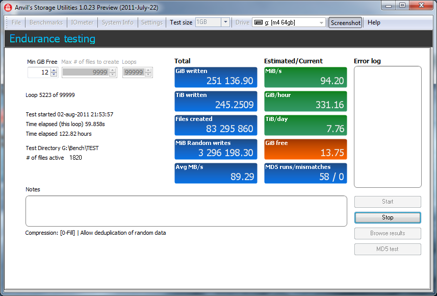

Har vært borte i helgen så nå hopper det et godt jafs fremover:
245.2509 TiB skrevet på 813 timer med en snittfart på 89.29 MiB/s. MD5 sjekk OK.

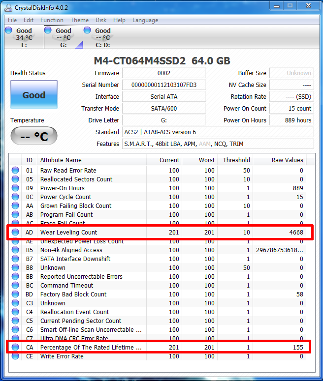

Dagens oppdatering:
273.4735 TiB skrevet på 905 timer med en snittfart på 89.43 MiB/s. MD5 sjekk OK
I tillegg så kommer jeg til å legge til en ssd nr 2 i testen på XS. Er litt usikker på om jeg skal lage en egen tråd eller bare oppdatere 1 post og tittel og fortsette her.
Det er uansett en Kingston SSDNow V+ 100 64GB.

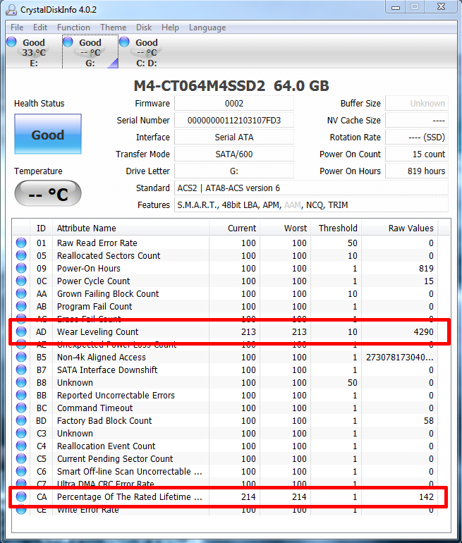

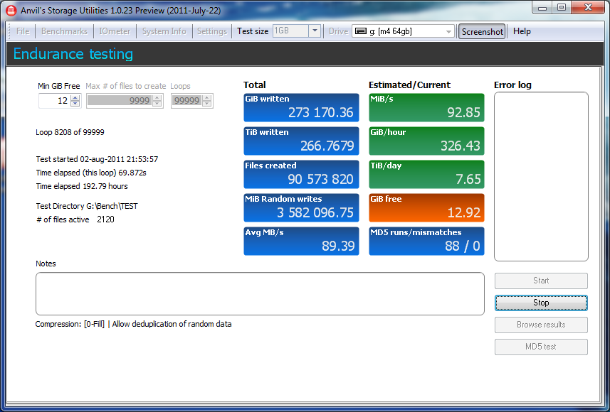

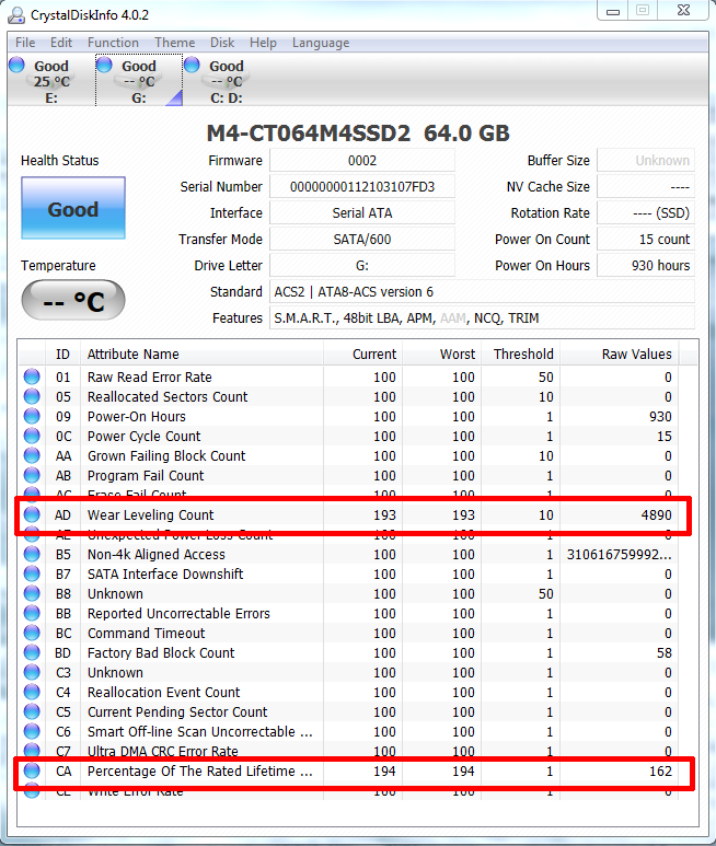

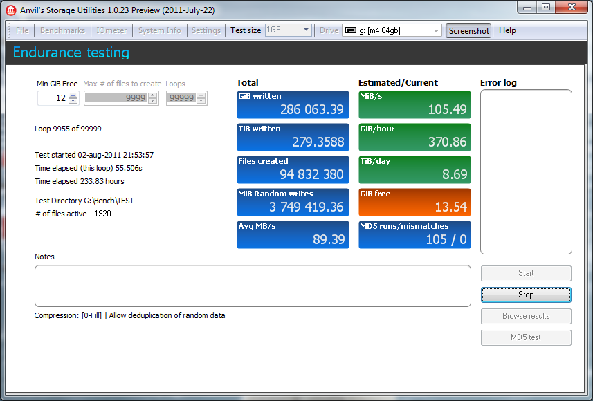

Dagens oppdatering:
279.3588 TiB skrevet på 924 timer med en snittfart på 89.39 MiB/s. MD 5 sjekk ok. Neste oppdatering blir sent mandag da jeg skal bort i helga.

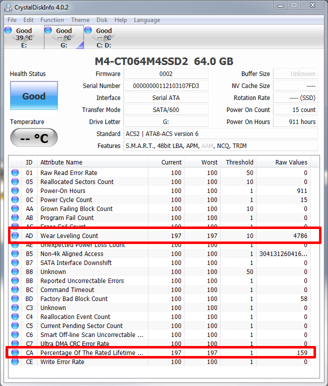

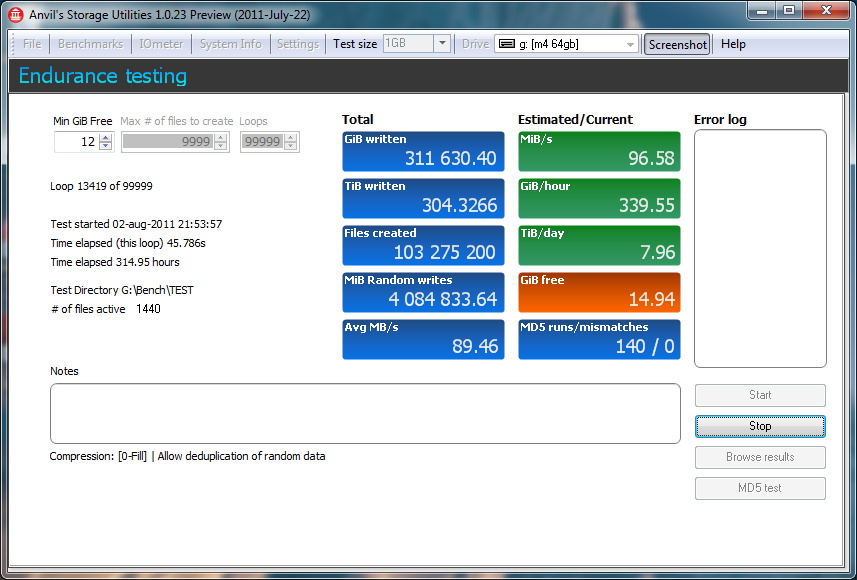

Helgeoppdatering:

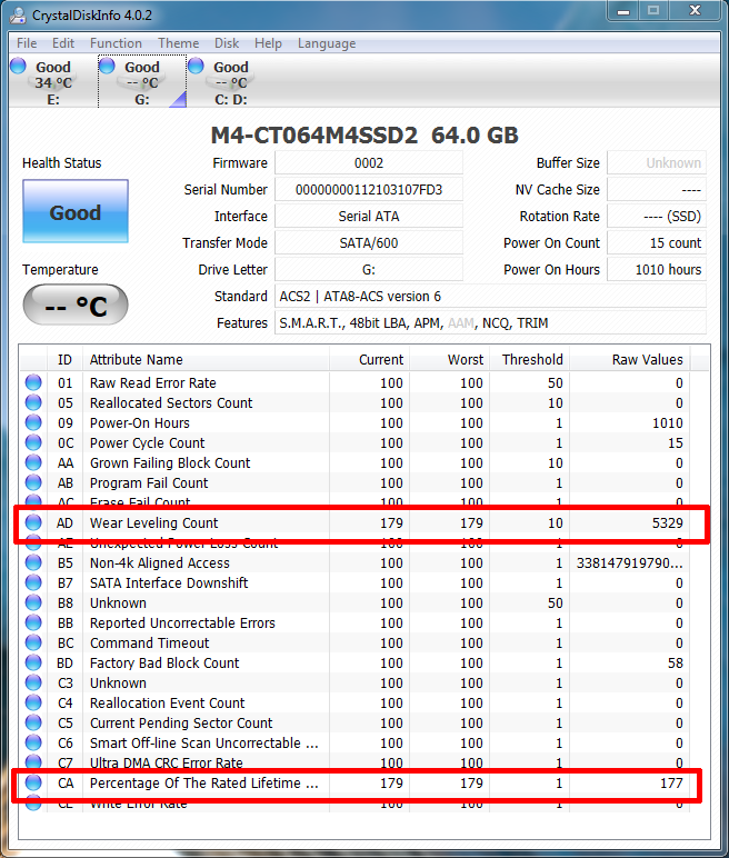

Stor oppdatering selv om jeg har vært borte. Riggen har kvernet på den stakkars m4en til tross for mitt fravær. :D
Nå er vi på 304.3266 TiB skrevet på 1004 timer med en snittfart på 89.46 MiB/s. MD5 sjekk er ok.
