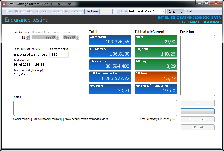

Da har vi kommet til en ny milepæl. I dag er det 1 år siden jeg startet testingen :fun:

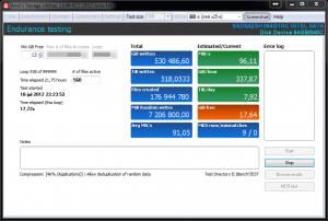

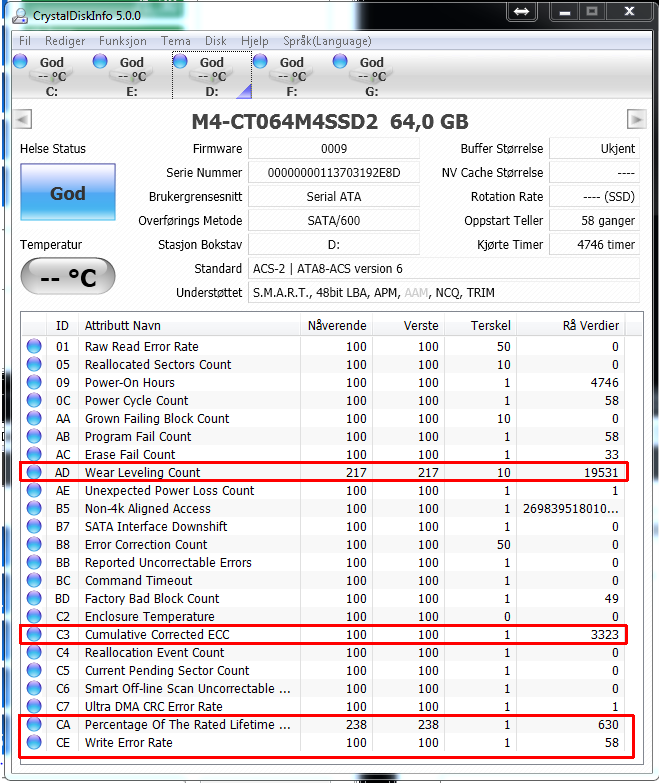

Dagens oppdatering:
Crucial m4.
1134.5757 TiB skrevet med en snittfart på 74.51 MiB/s. SSDen er testet i 4746 timer. MD5 sjekk OK.

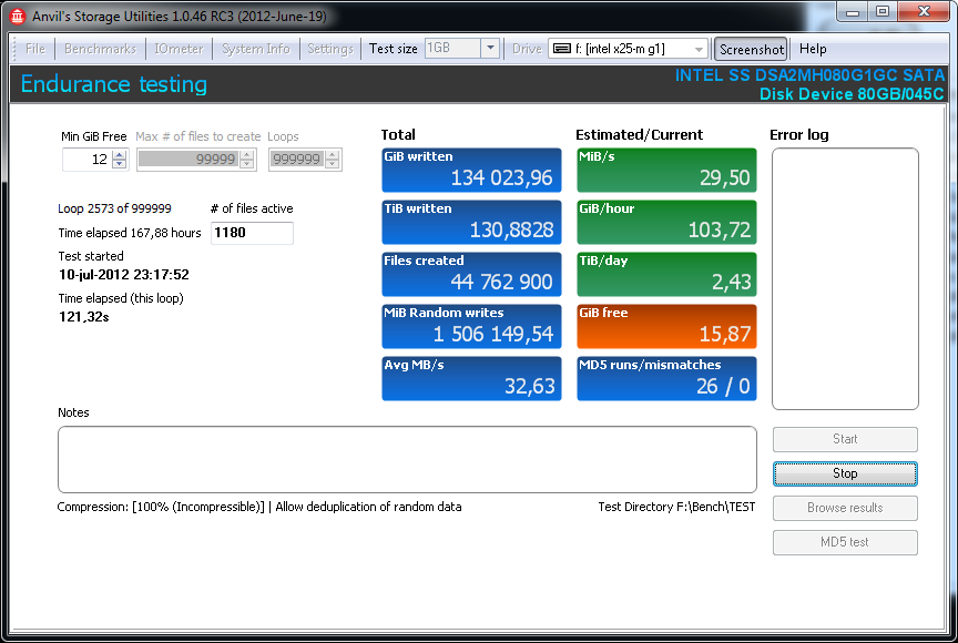

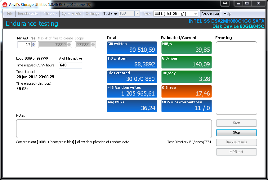

Intel X25-M G1
754.09 TiB skrevet med en snittfart på 36.24 MiB/s. SSDen er testet i (24035-18632) 5403 timer. MD5 sjekk OK.

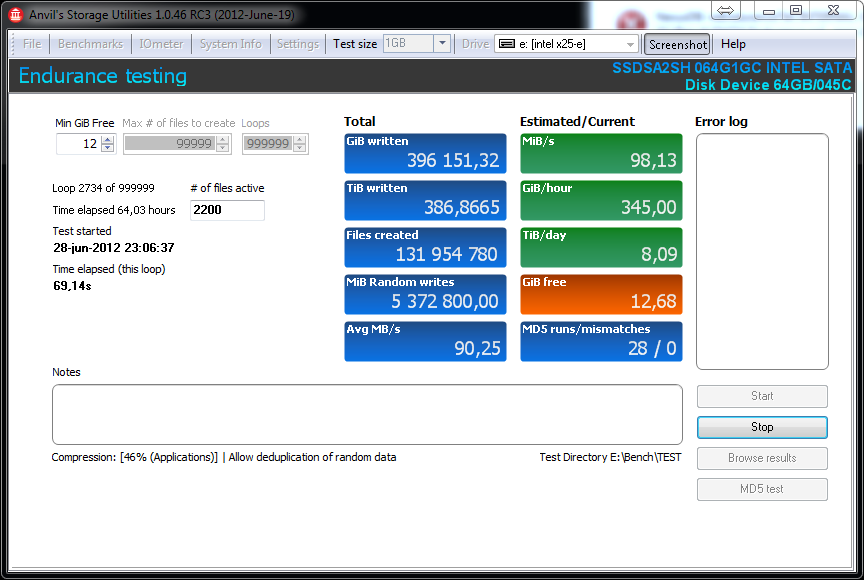

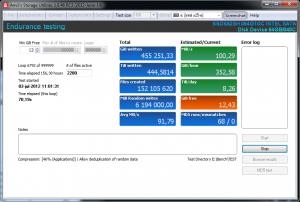

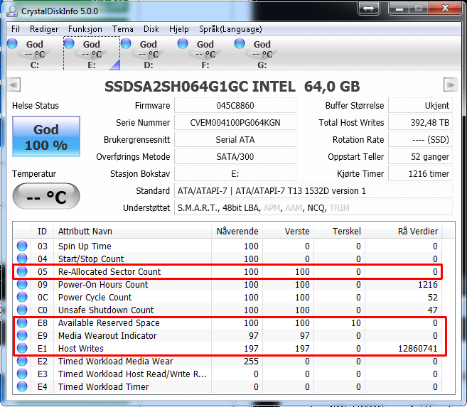

Intel X25-E
392.48 TiB skrevet med en snittfart på 90.25 MiB/s. SSDen er testet i (1216-30) 1184 timer. MD5 sjekk OK.

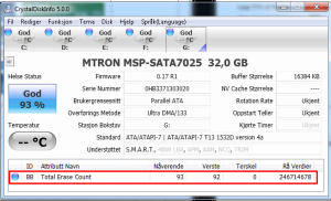

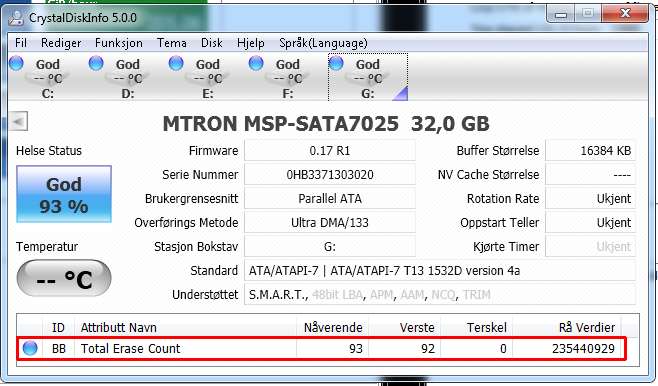

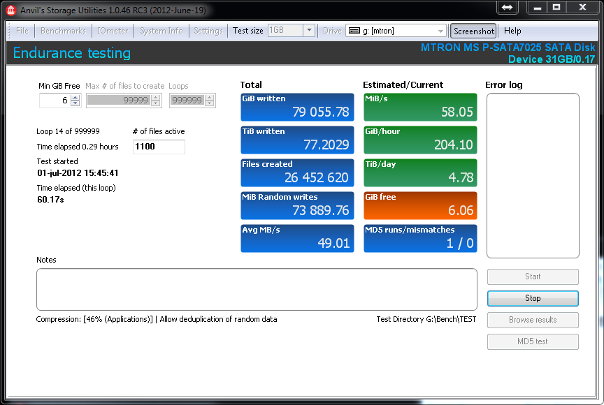

Mtron Pro 7025
ASU skrevet 77.2029 TiB. Nand skrevet 145,1077 TiB. Totalt skrevet 192,6432 TiB. Snittfart 49.01 MiB/s og MD5 sjekk OK. Testen har kjørt i 28 dager.
Av hendelser siden forrige oppdatering så har Mtronen falt ut igjen. Ellers så kjører alt som normalt.

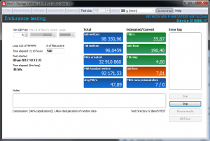

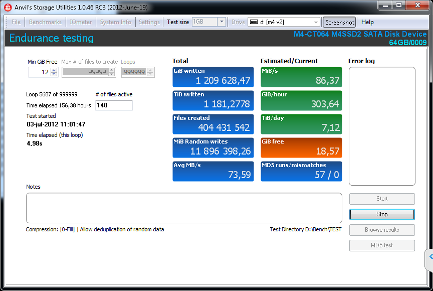

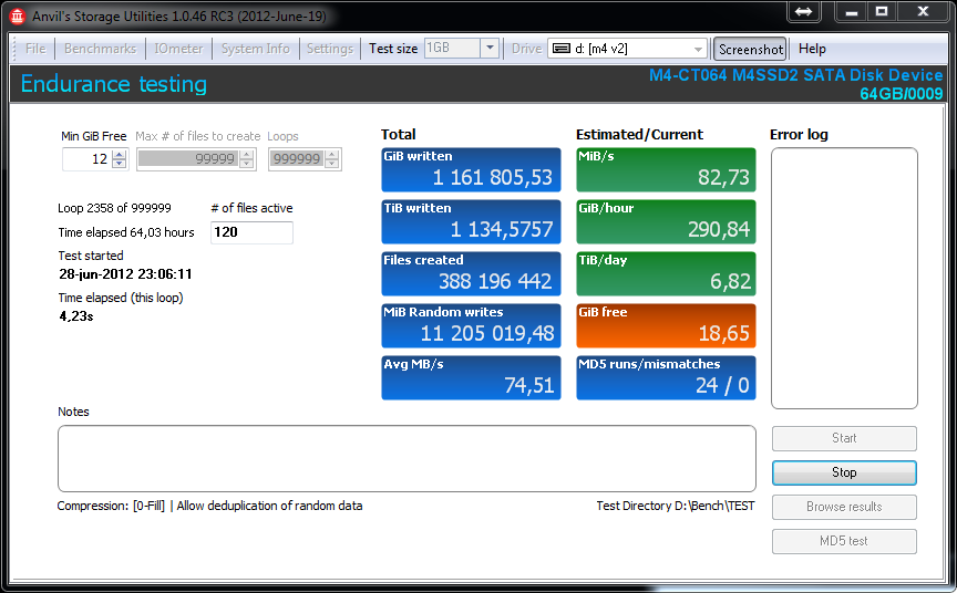

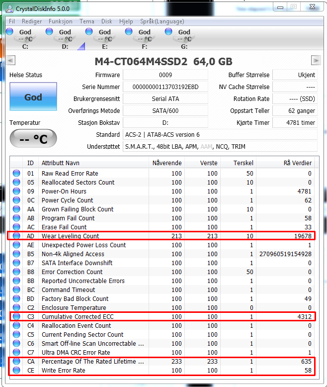

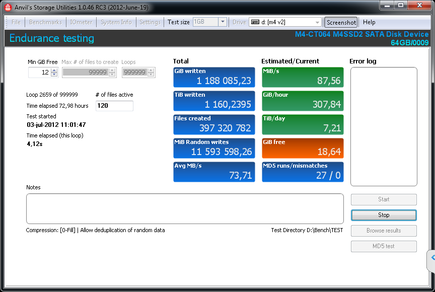

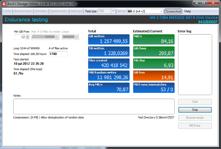

Her er dagens tall:

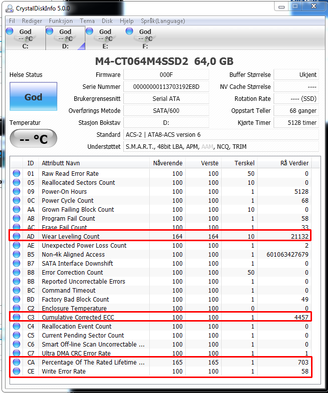

Crucial m4.
1141.9693 TiB skrevet med en snittfart på 73.62 MiB/s. SSDen er testet i 4781 timer. MD5 sjekk OK.

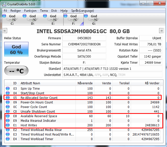

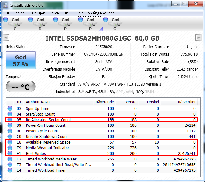

Intel X25-M G1
758.01 TiB skrevet med en snittfart på 30.85 MiB/s. SSDen er testet i (24069-18632) 5437 timer. MD5 sjekk OK.

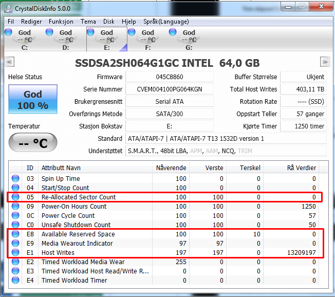

Intel X25-E
403.11 TiB skrevet med en snittfart på 92.49 MiB/s. SSDen er testet i (1250-30) 1220 timer. MD5 sjekk OK.

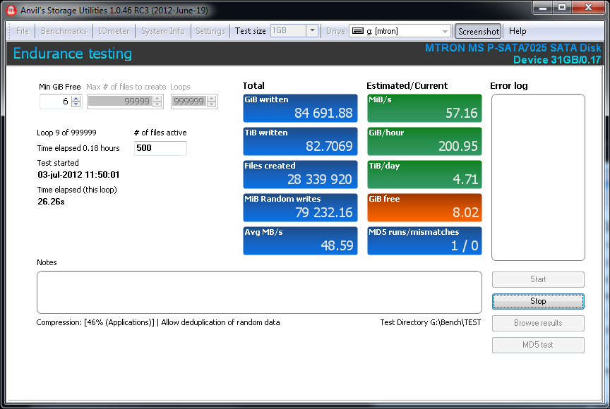

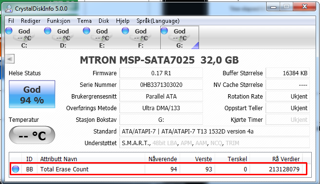

Mtron Pro 7025
ASU skrevet 82.7069 TiB. Nand skrevet 155,71922 TiB. Totalt skrevet 203,2547 TiB. Snittfart 48.59 MiB/s og MD5 sjekk OK. Testen har kjørt i 30 dager.

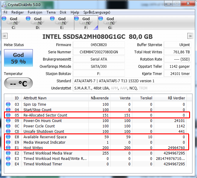

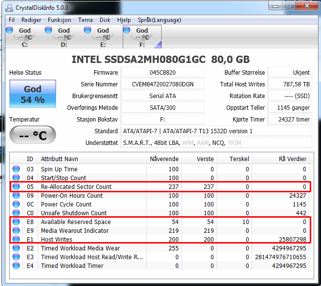

Endringer siden siste oppdatering: Mtronen har falt ut en gang. Kjører helt fint nå så da er alt som før. I tillegg så gikk strømmen i natt så riggen har vært avslått 6 timer i natt. Ser ikke ut som det har gjort noe spesielt med ssdene. G1 skriver seg sakte men sikkert til døden med kun 60% spare area igjen mens M4 har trigget litt mer ecc men fremdeles ingen reallokerte sektorer.

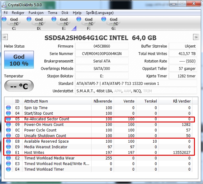

Her er dagens tall:
Crucial m4.

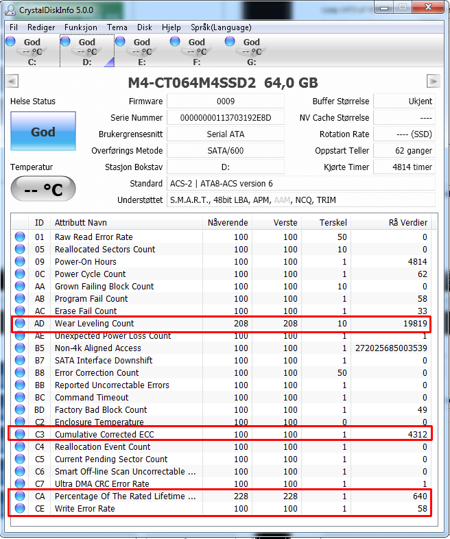

1150.2846 TiB skrevet med en snittfart på 73.76 MiB/s. SSDen er testet i 4814 timer. MD5 sjekk OK.
Intel X25-M G1
761.86 TiB skrevet med en snittfart på 34.02 MiB/s. SSDen er testet i (24101-18632) 5469 timer. MD5 sjekk OK.
Intel X25-E
413.57 TiB skrevet med en snittfart på 92.54 MiB/s. SSDen er testet i (1282-30) 1252 timer. MD5 sjekk OK.

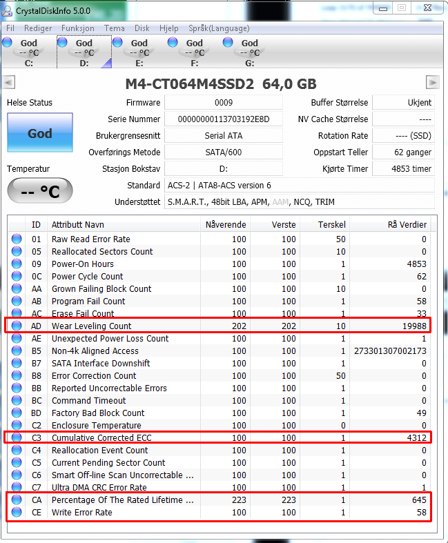

Crucial m4.
1160.2395 TiB skrevet med en snittfart på 73.71 MiB/s. SSDen er testet i 4853 timer. MD5 sjekk OK.

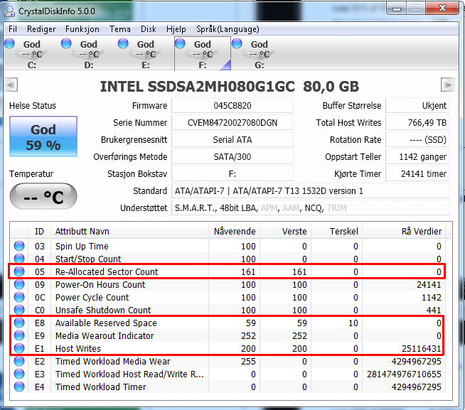

Intel X25-M G1
766.49 TiB skrevet med en snittfart på 34.06 MiB/s. SSDen er testet i (24141-18632) 5509 timer. MD5 sjekk OK.

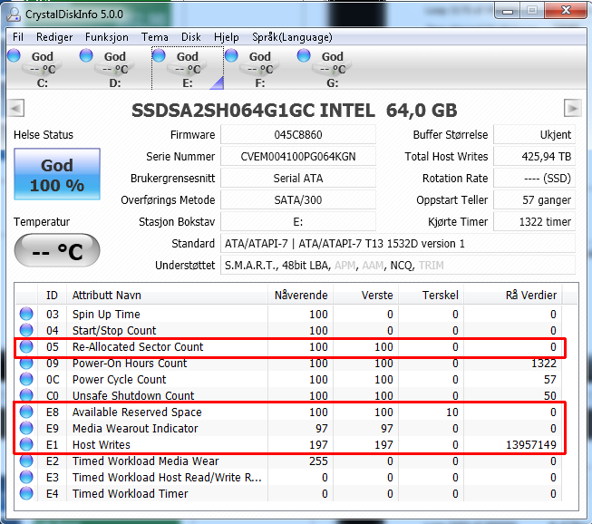

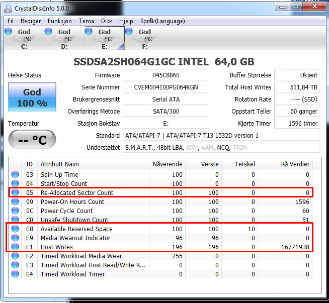

Intel X25-E
425.94 TiB skrevet med en snittfart på 91.78 MiB/s. SSDen er testet i (1322-30) 1292 timer. MD5 sjekk OK.

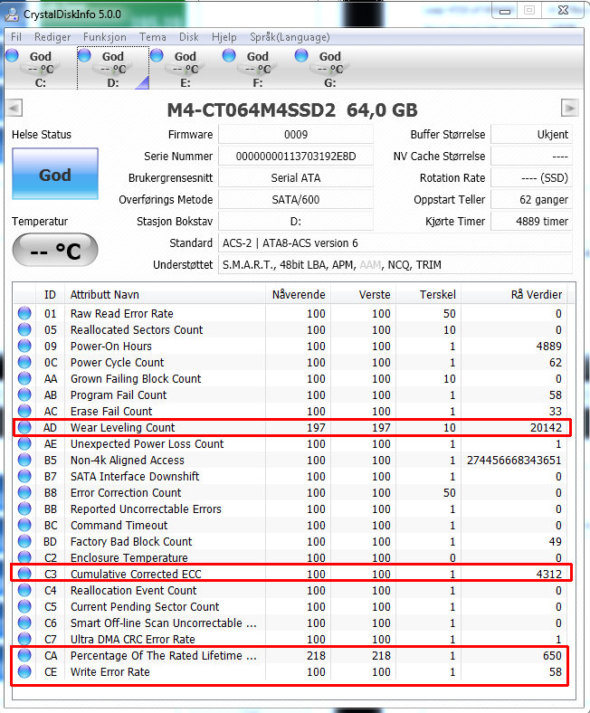

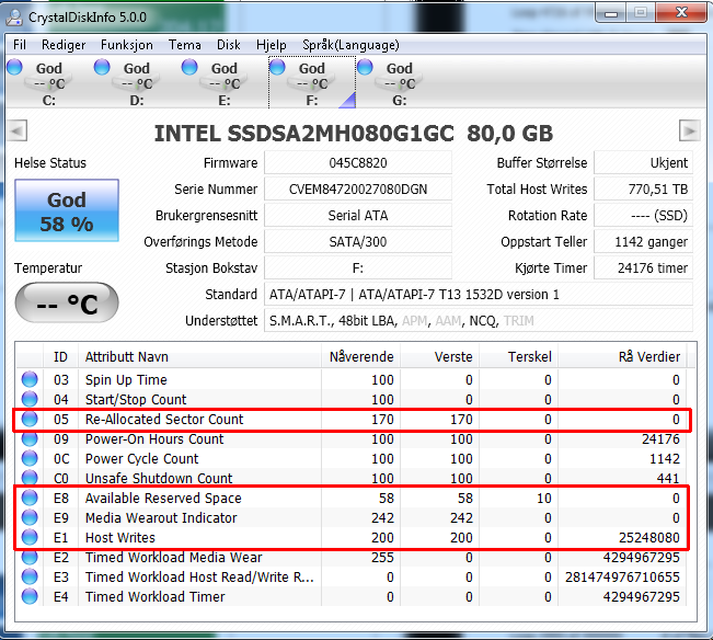

Her er dagens tall:
Crucial m4.
1169.2421 TiB skrevet med en snittfart på 73.63 MiB/s. SSDen er testet i 4889 timer. MD5 sjekk OK.
Intel X25-M G1
770.51 TiB skrevet med en snittfart på 33.59 MiB/s. SSDen er testet i (24176-18632) 5544 timer. MD5 sjekk OK.

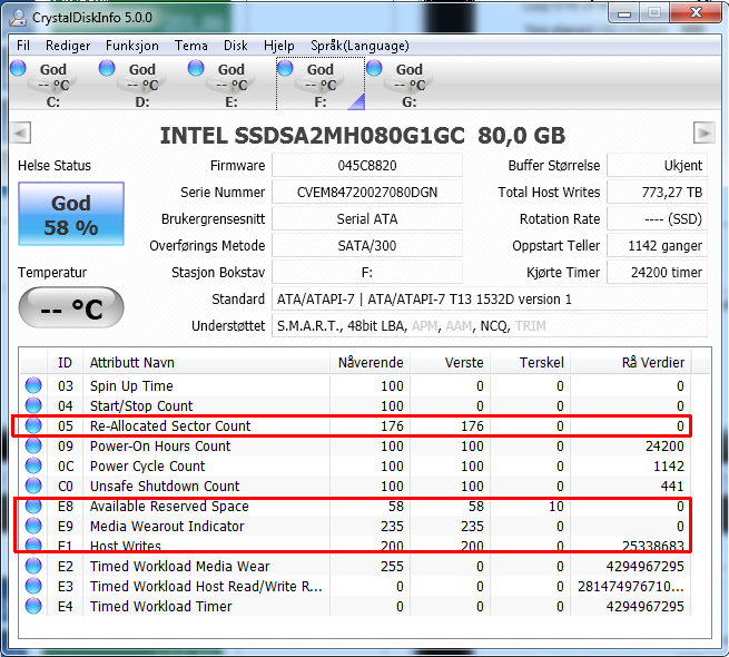

Intel X25-M G1
773.27 TiB skrevet med en snittfart på 33.71 MiB/s. SSDen er testet i (24200-18632) 5568 timer. MD5 sjekk OK.

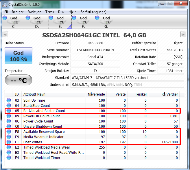

Intel X25-E
444.70 TiB skrevet med en snittfart på 91.88 MiB/s. SSDen er testet i (1381-30) 1351 timer. MD5 sjekk OK.

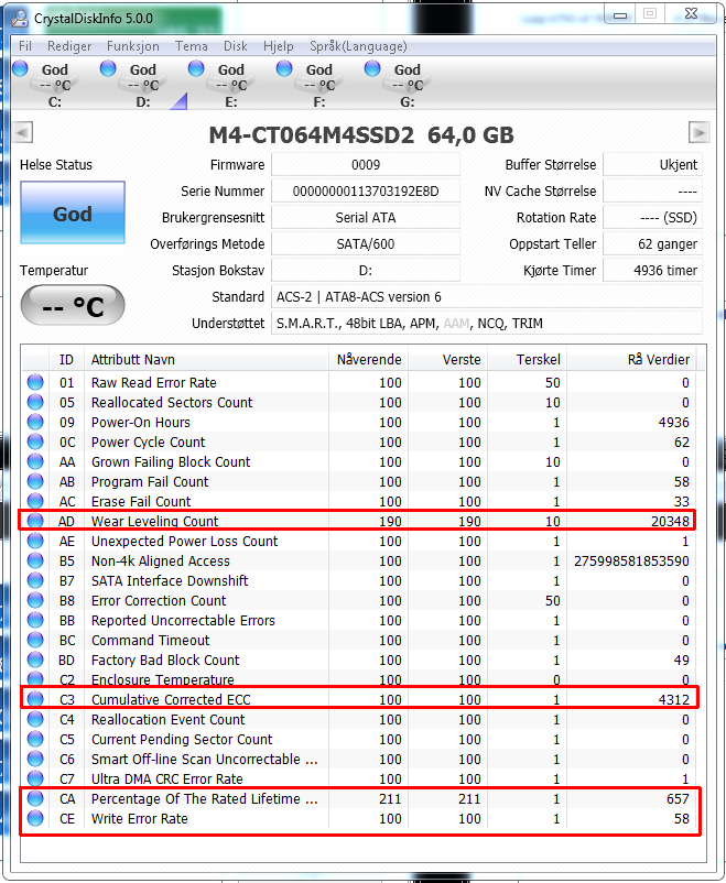

Her er dagens tall:
Crucial m4.
1181.2778TiB skrevet med en snittfart på 73.59 MiB/s. SSDen er testet i 4936 timer. MD5 sjekk OK.
Intel X25-M G1
775.96 TiB skrevet med en snittfart på 33.45 MiB/s. SSDen er testet i (24224-18632) 5592 timer. MD5 sjekk OK.
Intel X25-E
452.34 TiB skrevet med en snittfart på 91.79 MiB/s. SSDen er testet i (1405-30) 1375 timer. MD5 sjekk OK.
Mtron Pro 7025
ASU skrevet 96.0459 TiB. Nand skrevet 181,3895 TiB. Totalt skrevet 228,9250 TiB. Snittfart 47.89 MiB/s og MD5 sjekk OK. Testen har kjørt i 36 dager.
Av endringer siste døgn så har Mtronen falt ut en gang.

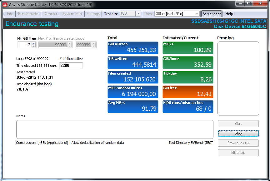

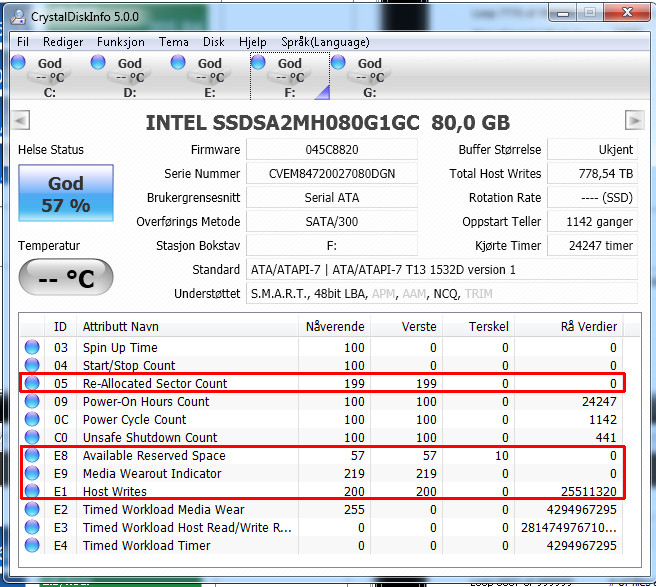

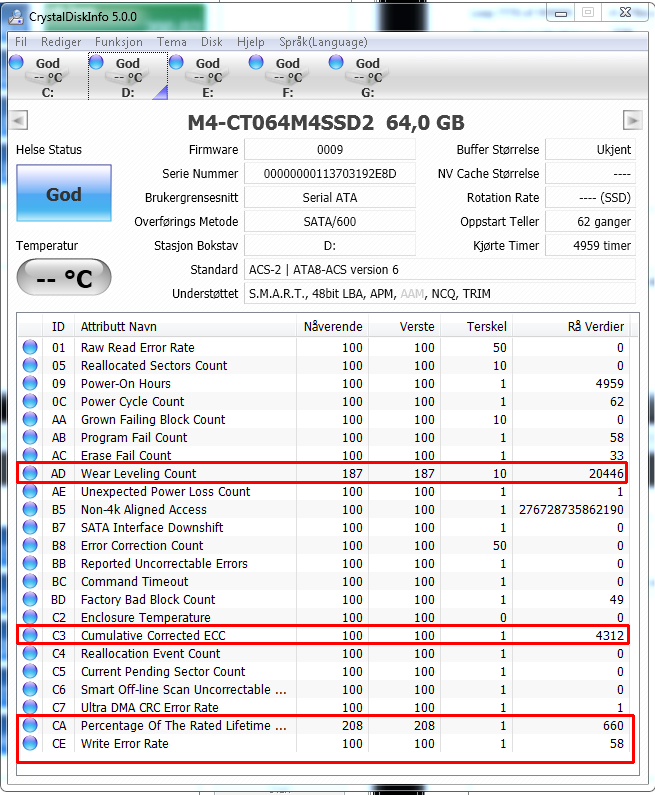

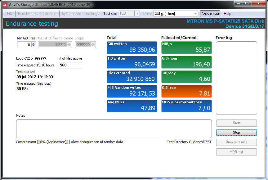

Her er dagens tall:
Crucial m4.
1186.9700TiB skrevet med en snittfart på 73.56 MiB/s. SSDen er testet i 4959 timer. MD5 sjekk OK.
Intel X25-M G1
778.54 TiB skrevet med en snittfart på 33.41 MiB/s. SSDen er testet i (24247-18632) 5615 timer. MD5 sjekk OK.
Intel X25-E
459.46 TiB skrevet med en snittfart på 91.73 MiB/s. SSDen er testet i (1428-30) 1375 timer. MD5 sjekk OK.
Mtron Pro 7025
ASU skrevet 99.3457 TiB. Nand skrevet 187,7499 TiB. Totalt skrevet 235,2854 TiB. Snittfart 47.83 MiB/s og MD5 sjekk OK. Testen har kjørt i 37 dager.

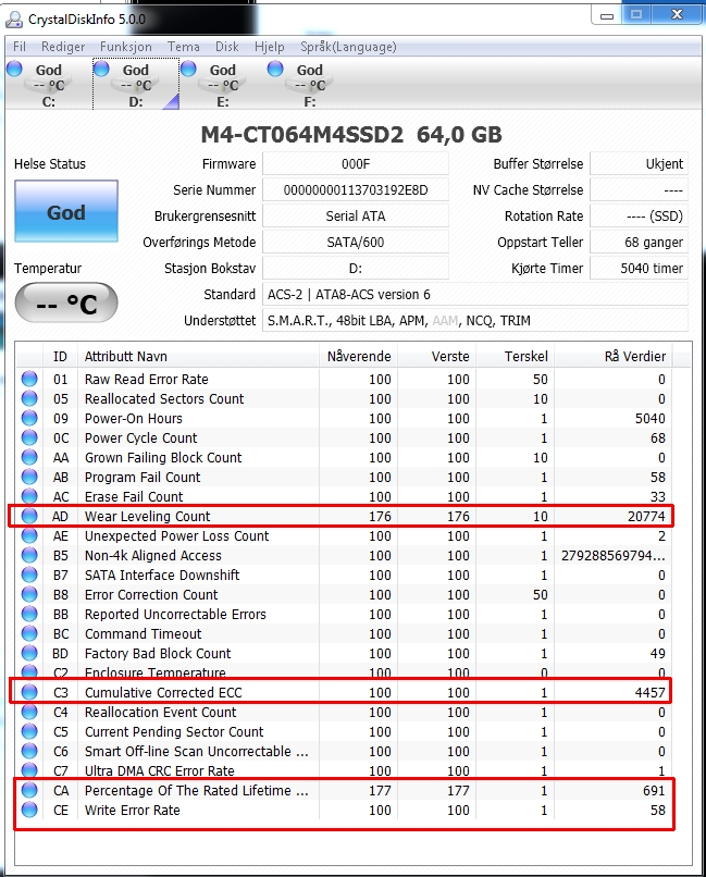

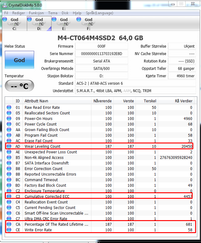

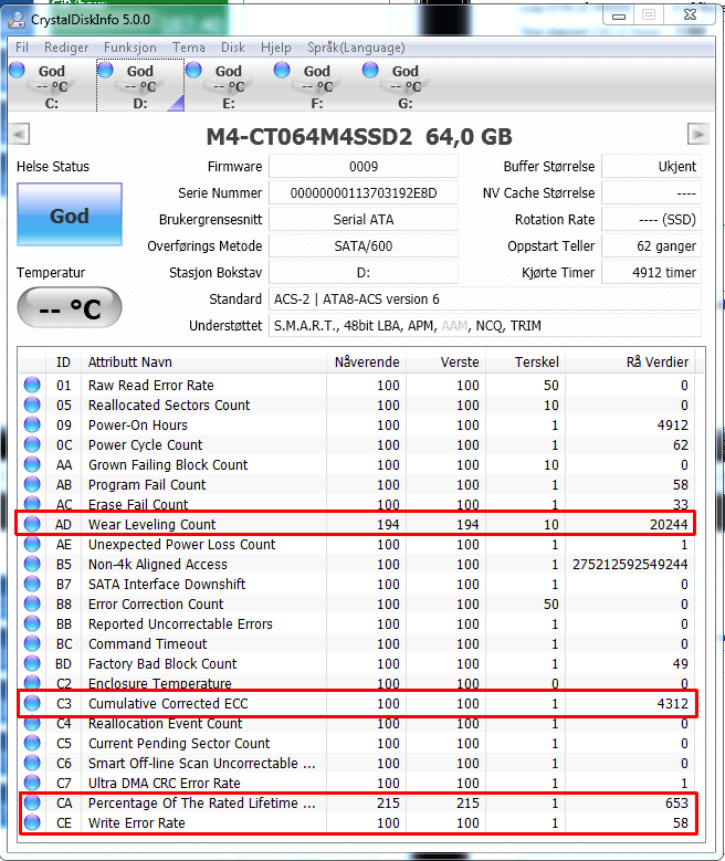

Av endringer siste døgn så har Mtronen falt ut 1 gang. I tillegg så har jeg oppdatert til siste firmware på m4en da den krøp opp mot 5000 timer og ville ha trigget 5K buggen. Dette er nå unngått og så får vi se hvor lenge den har lyst til å klamre seg til livet :green:
Oppdateringen gikk fint og alt fungerer som det skal. Eneste endring pga m4en var uten strøm kanskje 1 time tilsammen er litt mer økning i Cumulative Corrected ecc.

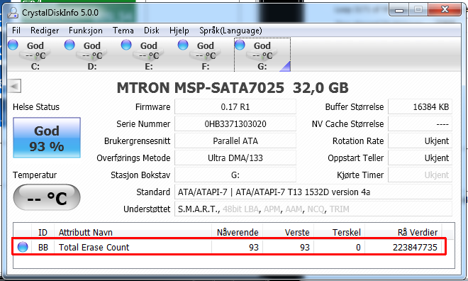

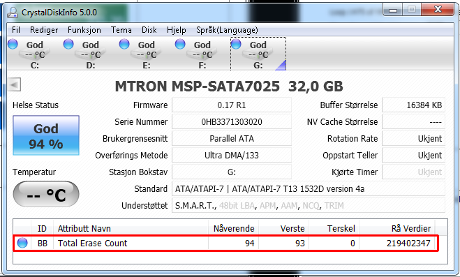

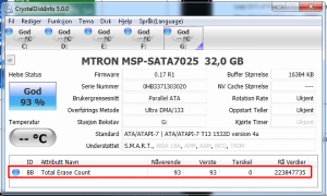

Når det gjelder Mtronen så har jeg tatt den ut av testing et par dager til jeg har funnet ut hvordan jeg oppdaterer firmware på den. Har liggende en nyere men det er sparsomt med dokumentasjon da Mtron ikke fins lengre og hjemmesiden deres er nede.

Crucial m4.
1206. 5945TiB skrevet med en snittfart på 70.68 MiB/s. SSDen er testet i 5040 timer. MD5 sjekk OK.

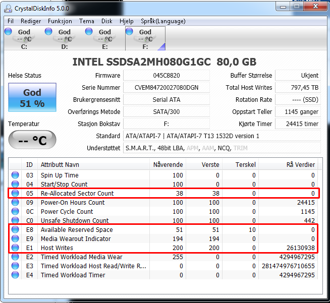

Intel X25-M G1
797.45 TiB skrevet med en snittfart på 32.63 MiB/s. SSDen er testet i (24415-18632) 5783 timer. MD5 sjekk OK.

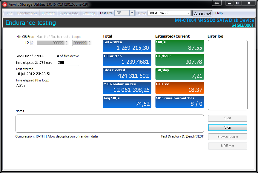

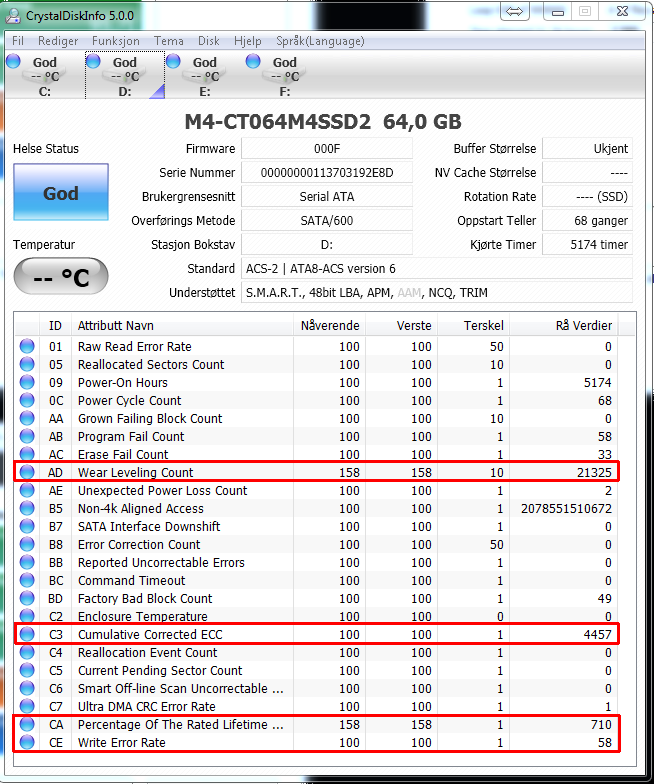

Her er dagens tall:
Crucial m4.
1239.4681 TiB skrevet med en snittfart på 74.52 MiB/s. SSDen er testet i 5174 timer. MD5 sjekk OK.
Intel X25-M G1
802.43 TiB skrevet med en snittfart på 31.37 MiB/s. SSDen er testet i (24461-18632) 5829 timer. MD5 sjekk OK.
Intel X25-E
526.13 TiB skrevet med en snittfart på 91.05 MiB/s. SSDen er testet i (1642-30) 1612 timer. MD5 sjekk OK.
Mtron Pro 7025
Pauset testen i påvente av oppdatert firmware.

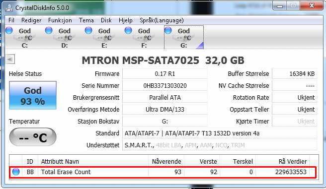

Av spennende ting som har foregått siste 2 dagene så har jeg brukt endel tid på å få oppdatert firmware på Mtronen og Vertex 1. Når det gjelder Mtronen så gjenkjenner den ikke versjonen som jeg har fått tak i. Det skal finnes 2 versjoner i mellom den jeg har og den jeg hadde lastet ned (bruker 0.17r og har lastet ned 0.20r) men disse er ikke lett å oppdrive når produsenten er borte og hjemmesiden deres er lagt ned.
