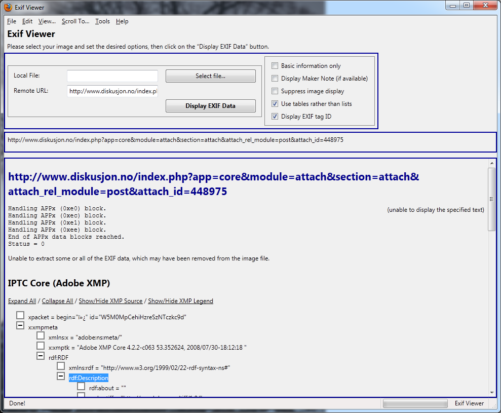

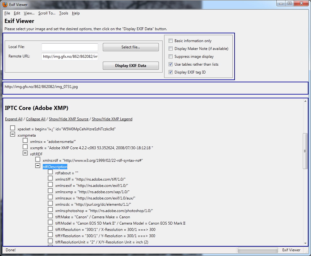

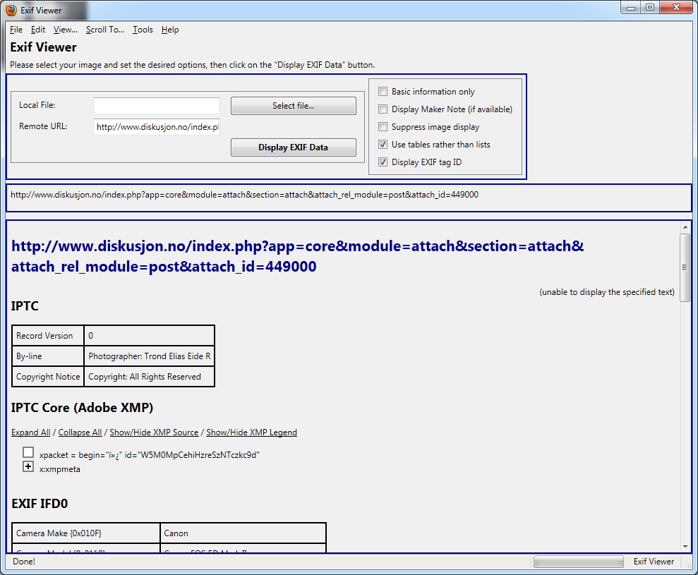

Trondster Skrevet 4. juli 2011 Skrevet 4. juli 2011 (endret) Det virker som om det er Exif-problemer. Lastet opp dette bildet: ..I denne tråden. Tok en helt alminnelig CS4 Save for web med Metadata:All. Exif vieweren min kan vise dataene: Litt exif-eksperimentering: Exif vieweren min kan som sagt vise dataene - selv om heller ikke den klarer å hente ut autodata: acr -> cs4 save as: dpp -> cs4 save for web: dpp -> cs4 save as: dpp - convert and save i dpp: Konklusjon: Virker som om cs4 save for web gjør et eller annet med exif så dataene ikke automatisk kan hentes riktig ut av exif-lesere. Med save as klarer exif-leseren min å parse dataene korrekt: Endret 4. juli 2011 av Trondster

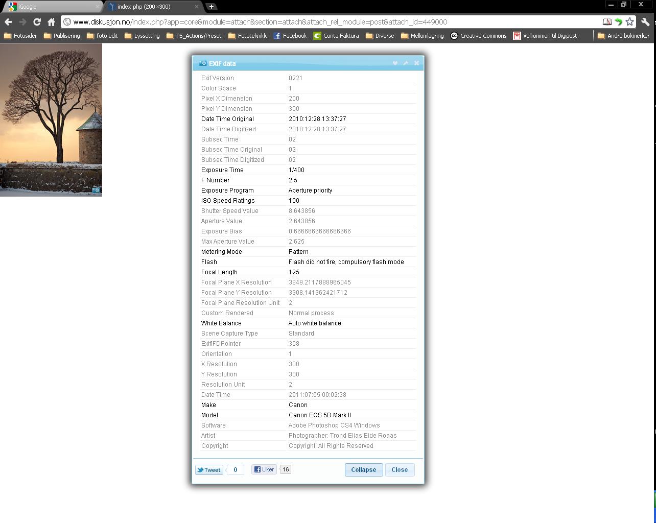

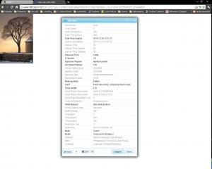

baarsk Skrevet 4. juli 2011 Skrevet 4. juli 2011 Det virker som om det er Exif-problemer. Lastet opp dette bildet: ..I denne tråden. Tok en helt alminnelig CS4 Save for web med Metadata:All. Exif vieweren min kan vise dataene: Litt exif-eksperimentering: Exif vieweren min kan som sagt vise dataene - selv om heller ikke den klarer å hente ut autodata: acr -> cs4 save as: dpp -> cs4 save for web: dpp -> cs4 save as: dpp - convert and save i dpp: Konklusjon: Virker som om cs4 save for web gjør et eller annet med exif så dataene ikke automatisk kan hentes riktig ut av exif-lesere. Med save as klarer exif-leseren min å parse dataene korrekt: Dette fikk jeg fram..
Trondster Skrevet 4. juli 2011 Skrevet 4. juli 2011 (endret) Virker som om save for web enkoder Exif på en eller annen måte som ikke all programvare takler - digit-programvaren kan ikke hente det ut, og min egen Exif-viewer i browseren klarer ikke parse feltene og vise dem som tabell. Ser også ut til at andre har observert samme problem: http://www.dslreports.com/forum/r23275731-Soft-Save-for-web-EXIF-info http://dpnow.com/forum2/showthread.php?t=6755 Eller enda bedre: http://www.naturescapes.net/phpBB3/viewtopic.php?f=2&t=146622 http://www.clearps.com/photoshop-forum/index.php/t/78620/ Så - dette er nok en "feature" i CS4, selv om det er mulig å komme rundt det. Endret 4. juli 2011 av Trondster
