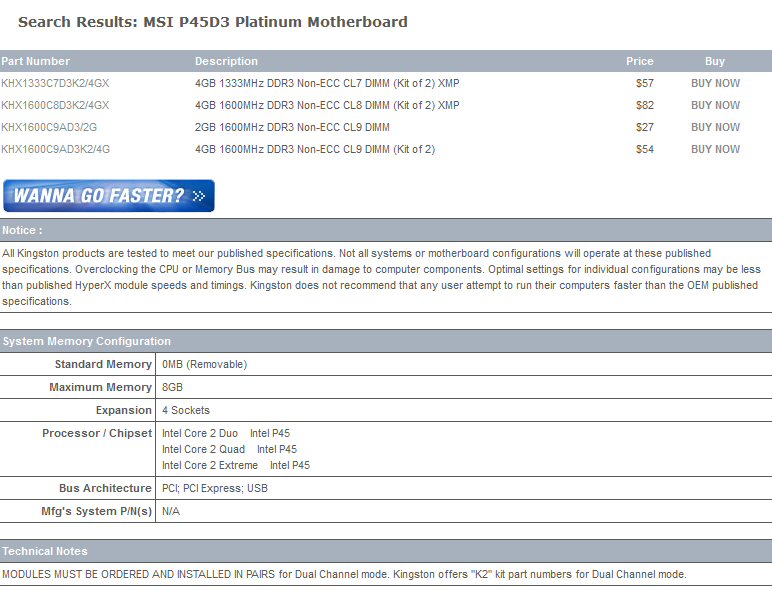

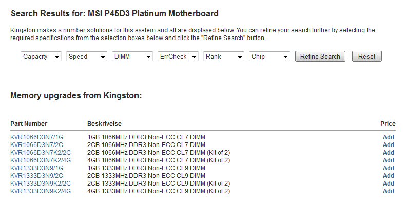

Har nå prøvd 2 og 4 og samma feilen. Ja, jeg kommer inn i BIOS, men ved oppstart får jeg feilmelding. Er ikke noe sted å klokke ned rammen, men er det mulig de har for høy voltage? Kjøper uansett 4 gigs av hyperx, jeg. RAM får du aldri nok av uansett :p
Bruk denne selectoren til Kingston , og så bestiller du på f.eks komplett de de eventuelt har fra denne Kingston compability lista :
http://www.ec.kingston.com/ecom/configurator_new/modelsinfo.asp?SysID=48075&mfr=MSI&model=P45D3+Platinum+Motherboard&search_type=&root=no&LinkBack=http%3A%2F%2Fwww.kingston.com%2Fnoroot&Sys=48075-MSI-P45D3+Platinum+Motherboard&distributor=0&submit1=S%F8k
