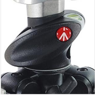

ventle Skrevet 18. juni 2011 Skrevet 18. juni 2011 et hode er jo låst til en platetype. Mulig de billigste hodene og kanskje 3-veis/videohodene er det, men jeg har i hvertfall byttet til Arca-Swiss-plate på mitt Manfrotto 488 (som kom med RC4-plate - RC4 er det stødigste og sikreste varianten Manfrotto har å komme med, men den er litt fiklete å ta av og på, særlig i kaldt vær...) Manfrotto 488ArcaSwiss:

ventle Skrevet 18. juni 2011 Skrevet 18. juni 2011 Var det en enkel operasjon elle måtte noe tilpasses? Rimelig enkelt - festeplaten er festet i "stammen" på kulehodet med en unbraco-skrue
