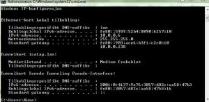

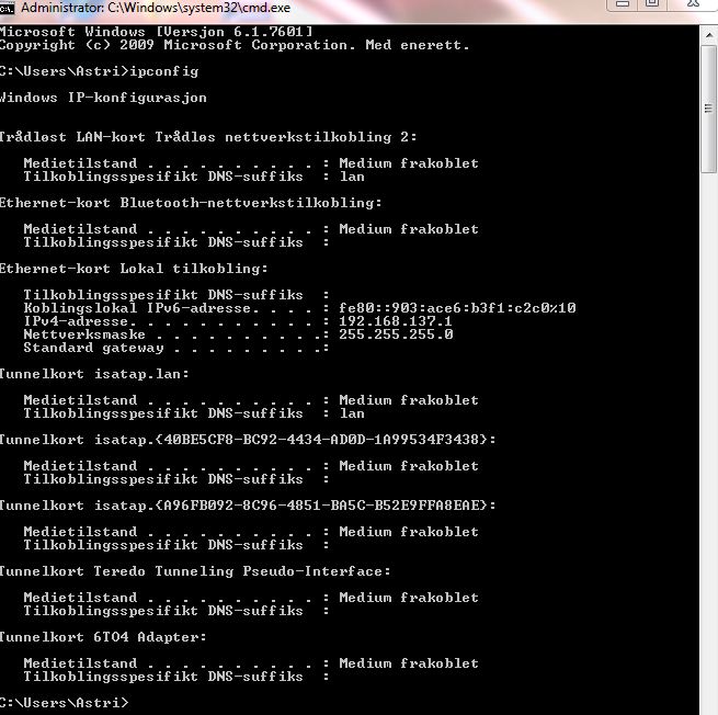

runejors Skrevet 8. juni 2011 Skrevet 8. juni 2011 (endret) har investert i en homeplug fra Devolo http://www.komplett.no/k/ki.aspx?sku=612422 denne viser seg å virke fortreffelig på ene maskinen, nå er det slik at uttaket har tre tilkoblinger. Dette er i grunnen plug & play. som sagt så virker det kun på ene maskinen. med "problem" maskinen så er den på nettverket, men får ikke internett tilgang. Uidentifisert nettverk sier den. har prøvd med å koble ut norton, uten suksess. samme problem Begge maskinen har W7 står i samme rom og er koblet til den samme dingsen, men den ene har full aksess, den andre ikke Håper dere kan hjelpe Endret 11. juni 2011 av runejors
Lars Dongeri Oppholdsnes Skrevet 8. juni 2011 Skrevet 8. juni 2011 Hvilken ipadresse og gateway har maskinene?
runejors Skrevet 8. juni 2011 Forfatter Skrevet 8. juni 2011 Hvilken ipadresse og gateway har maskinene? den som ikke virker har filen ipcinfig den som virker heter... virker Rune

Scriptgutten Skrevet 9. juni 2011 Skrevet 9. juni 2011 Du har satt statisk IP på den det er screenshot av til venstre (192.168.137.1), sett den tilbake til å motta fra dhcp.
runejors Skrevet 10. juni 2011 Forfatter Skrevet 10. juni 2011 (endret) Du har satt statisk IP på den det er screenshot av til venstre (192.168.137.1), sett den tilbake til å motta fra dhcp. hvordan gjør jeg det ??, fant ut av det. kommer med resultat Endret 10. juni 2011 av runejors
sunnhetsmannen Skrevet 10. juni 2011 Skrevet 10. juni 2011 Til opplysning så er 192.168.137.1 den statiske adressen som blir satt når du setter opp deling av en nettverkstilkobling i Windows 7. Så du har nok aktivert deling på en av nettverkstilkoblingene.
runejors Skrevet 10. juni 2011 Forfatter Skrevet 10. juni 2011 Til opplysning så er 192.168.137.1 den statiske adressen som blir satt når du setter opp deling av en nettverkstilkobling i Windows 7. Så du har nok aktivert deling på en av nettverkstilkoblingene. Det er korrekt. mister jeg da muligheten til deling ???
sunnhetsmannen Skrevet 10. juni 2011 Skrevet 10. juni 2011 (endret) Kort sagt, nei. Dette er deling av nettverkskoblingen. For eksempel: Deling av din trådløse tilkobling ned til LAN. Da vil maskinen din sette seg opp som router/gateway og sette opp fast IP og DHCP. Endret 10. juni 2011 av sunnhetsmannen
runejors Skrevet 11. juni 2011 Forfatter Skrevet 11. juni 2011 Kort sagt, nei. Dette er deling av nettverkskoblingen. For eksempel: Deling av din trådløse tilkobling ned til LAN. Da vil maskinen din sette seg opp som router/gateway og sette opp fast IP og DHCP. Takker for all hjelp. det er helt korrekt at den var satt til statisk. Mr. A dette skal fungere.
