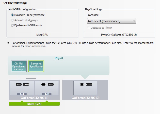

gotu Skrevet 8. juni 2011 Skrevet 8. juni 2011 (endret) Hei og hopp! Satte sammen en pc idag med 2stk zotac geforce gtx 590 i sli. Jeg har ikke hatt erfaring med sLi før men sku da være lett nok å følge manualen til HK (Asus Maximus Extreme IV) ... Etter at driver var lagt inn og rsen tatt så hoppe jeg rett inn i nVidia control panel og fant taben: Set sLi and PhysX configuration. Hadde 2 valg, Disable sLi (Som var valgt) og Maximize 3D Performance. Regna med at det var "på" knappen så kjørte på. Første som skjedde var at Windows kom med en melding: For optimal 3D performance, plug the GeForce GTX 590 (1) into a high performance PCIe slot. Refer to the motherboard manual for more information. Testet å gå innpå ett par spill som CoD Black Ops og Heroes of Newerth, i begge spillene blinket det svakt grønt, akkurat som om alt var i 8 bit :S. Slo av sLi og da gikk det silkefint med stabil 110-120 fps i begge spilla. Iflg manualen så skal 1 av kortene stå i den øverste PCIe sloten som tilsvarer PCIe_X16/8_1 og den andre i PCIe_X8_3. Merket at jeg hadde satt det andre kortet i nederste PCI porten som tilsvarte PCIe_x16_4. Da jeg flyttet kortet tilbake der manualen sa det skulle være fikk jeg fram dette: sLi er erstattet med Multi-Gpu, jeg vetta pokker hva som skjer og den finner bare halve kortet. Endret 8. juni 2011 av gotu
N o r e n g Skrevet 8. juni 2011 Skrevet 8. juni 2011 Bildet vises ikke. Det første problemet ditt høres ut som et driverproblem med SLI, det er veldig vanlig med slike feil. Det kan også være SLI-broen som er defekt. Hvilket hovedkort har du? Multi-GPU er jo forøvrig riktig, da du har fire GF110-kjerner å kjøre spill på nå. Vær forberedt på massive driverproblemer med nye spill, da SLI er en sketchy teknologi i mine øyne.

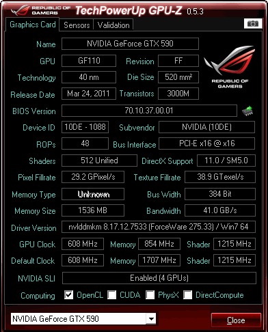

N o r e n g Skrevet 9. juni 2011 Skrevet 9. juni 2011 Last ned GPU-Z, åpne opp og se på bunnen av vinduet. Om det står SLI (4 GPUs) har du alle brikkene i bruk. Slik jeg har forstått det skal du ha alle 4 grafikkprosessorene i gang nå. Du kan også laste ned 3dmark11 og se hvor mange poeng du får. Med ditt oppsett burde du passere godt over 10 000 poeng...

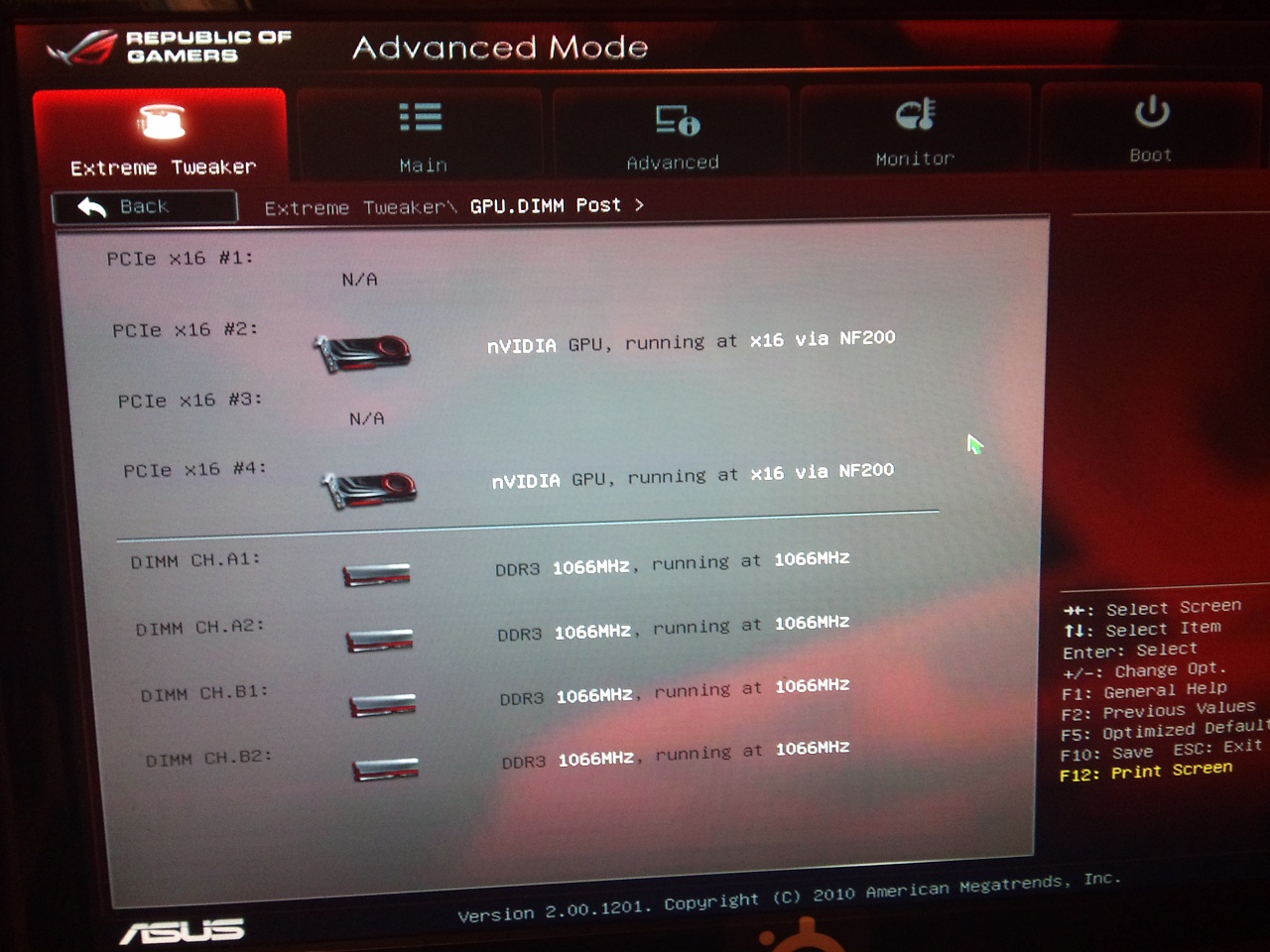

gotu Skrevet 9. juni 2011 Forfatter Skrevet 9. juni 2011 KimmiK: BIOS var siste versjon fra før av. arni90:nei: Jeg har allerede skrevet at jeg ikke får opp sLi mode i det hele tatt. Det er som om det andre kortet ikke eksisterer, vel, iallefall ikke hele kortet. I BIOS med kortene i dette oppsettet. PCIe x16 #1: nVIDIA GPU, running at x8 via native PCIe x16 #2: N/A PCIe x16 #3: nVIDIA GPU, running at x8 via native PCIe x16 #4: N/A Jeg har nyeste driver, testet 3 forskjellige sLi broer og kortene hver for seg fungerer de som de skal. Spørsmålet mitt er nå: 1. Hvorfor får jeg ikke opp sLi mode i denne setupen? Iflg bruksanvisningen skal dette være riktig og ASUS har sagt at dette kortet skal være kompitabelt med 590 i sLi. 2. skal jeg kunne okkupere slot 1 med ett random kort, også sette skjermkortene i slot 2 og 4. Jeg testet å boote pcen og gå rett i bioes og fikk opp dette: Inne i PC'n. Ganske lite lufterom nå, just like 580 sLi til han duden @utube. Men om dette funker, vil det være bra for pcen og kan den takle temperaturen ?
N o r e n g Skrevet 9. juni 2011 Skrevet 9. juni 2011 (endret) 1. Jeg vet ikke, det er rart. Nvidias drivere har i det siste vært ren skit etter det jeg har hørt. Da jeg satte opp HD 6990+HD 6970 for en kompis forrige helg hadde han samme bilde i BIOS, GPU-Z viser 16x på alle kortene. 2. Det skal gå greit, skjønner ikke hvorfor dette vil hjelpe noe da. Hva står det i GPU-Z når du åpner det? Har du fikset på bryterne? Disse kontrollerer hvilke PCIe-spor som får båndbredde tildelt av NF200 og er viktig for å få SLI til å fungere. EDIT: GTX 590 SLI fungerer kun med 267.xx-driverne, etter 270.xx forsvinner SLI-muligheten mellom kortene og du må reinstallere OS for å få muligheten tilbake uten å installere andre drivere enn 267.xx Les selv For å være helt ærlig er dette et tegn på at Quad-SLI er noe møkk og at Nvidia har dårlig driverstøtte for tida. Endret 9. juni 2011 av arni90

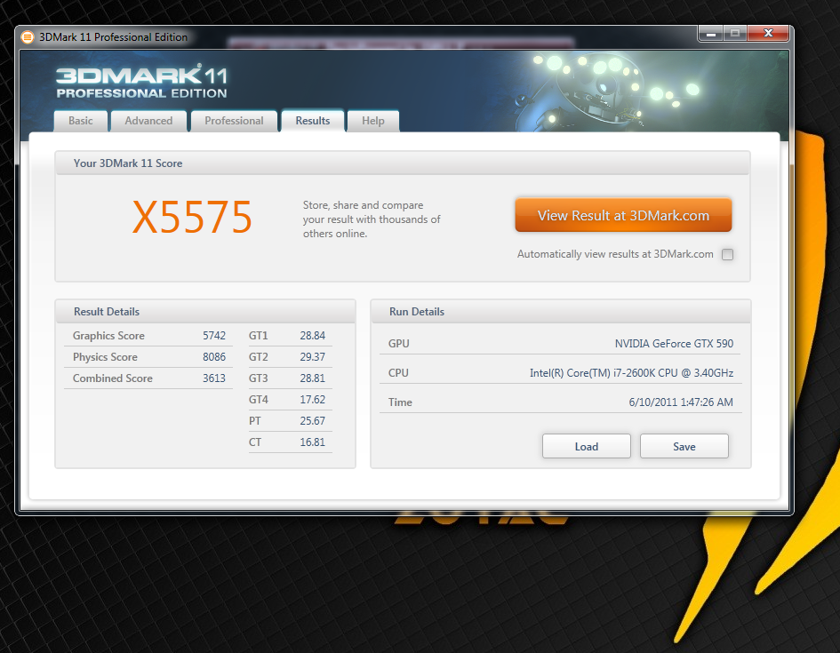

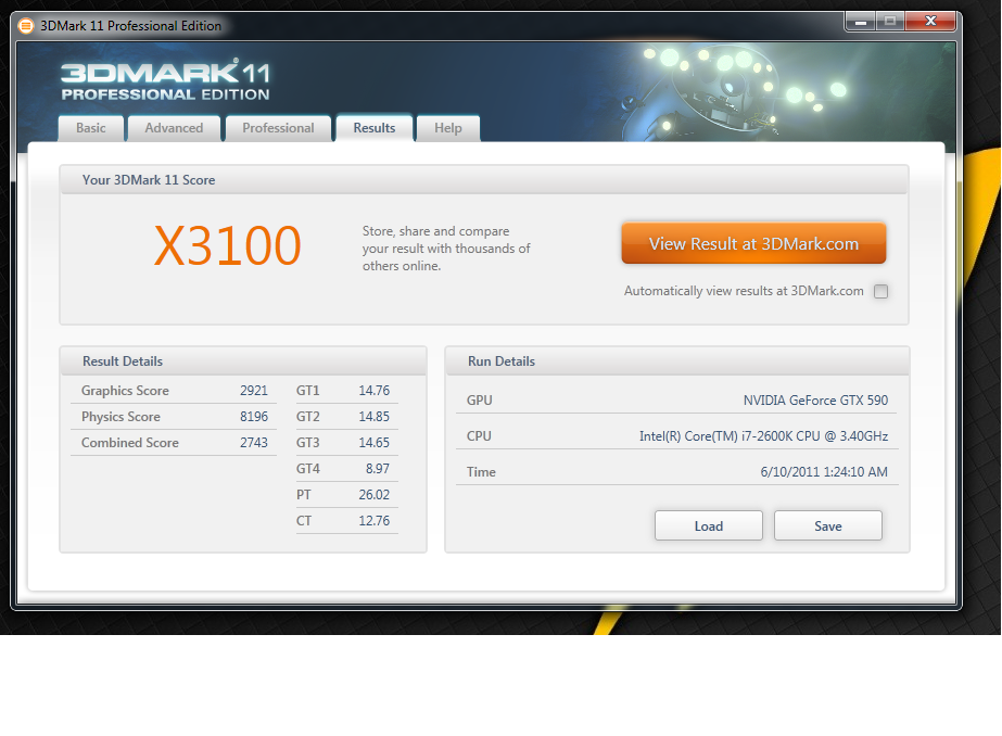

gotu Skrevet 9. juni 2011 Forfatter Skrevet 9. juni 2011 Okey, jeg hoppa inn i device manager for å sjekke hvilken driver jeg hadde, som er 275.33, og så brått at 1 av GPUene lå under VGA Standard driver sjit. Bare trykka på den og tok installer driver automatisk just4fun og da poppa den inn samme driver som de andre har NÅ kan jeg velge Quad-sLi. Kjørte 3DMark11 med Extreme /w multi-gpu før dette og fikk: MED Quad-sLi aktivert: GPU-Z viser nå: Kan dette være pga driver? Hakke peiling på 3DMark scores men den burde vel være minst doblet da jeg fikk til det andre kortet, siden den 1 gpuen var ikke med på den første testen.
N o r e n g Skrevet 10. juni 2011 Skrevet 10. juni 2011 (endret) Okey, jeg hoppa inn i device manager for å sjekke hvilken driver jeg hadde, som er 275.33, og så brått at 1 av GPUene lå under VGA Standard driver sjit. Bare trykka på den og tok installer driver automatisk just4fun og da poppa den inn samme driver som de andre har NÅ kan jeg velge Quad-sLi. Kjørte 3DMark11 med Extreme /w multi-gpu før dette og fikk: MED Quad-sLi aktivert: GPU-Z viser nå: Kan dette være pga driver? Hakke peiling på 3DMark scores men den burde vel være minst doblet da jeg fikk til det andre kortet, siden den 1 gpuen var ikke med på den første testen. X5500 høres veldig, veldig bra ut for å være 4 GPUer faktisk. 3dmark pleier ikke skalere veldig bra. Jeg ville heller prøvd å spille noen spill nå og sett hvordan det ble da. Vanlig SLI for meg var en microstutter-fest, quad-SLI høres ut som noe som kun brukes for å slå rekorder med for meg. EDIT: Om du ser på Graphics score har den også nesten doblet seg fra 2900 til 5700 Endret 10. juni 2011 av arni90
gotu Skrevet 10. juni 2011 Forfatter Skrevet 10. juni 2011 (endret) Oh lord, pusha Crysis 2 på Hardcore og spurta rundt, lå gjennomsnittlig på rundt 60-65 fps, ista løpte jeg rundt på 30-40. I HoN toppa'n med average 90-120, tipper i store fights online vel den droppe ned litt men er mye lagg ute av veien nå. Hvordan jeg overså den GPUen og hvordan den brått ble "avinstallert" forblir ett mysterium for meg. Spooky Du har vært til god hjelp arni90, noen anbefalinger for framtiden? Bør jeg gå for å få til x16 på begge eller bare fortsette med x8 native? Er vel ikke store forskjellen iflg den testen jeg linka til på youtube. Og ang driver, tror du ytelsen vil bli bedre med 267.xx? Endret 10. juni 2011 av gotu
