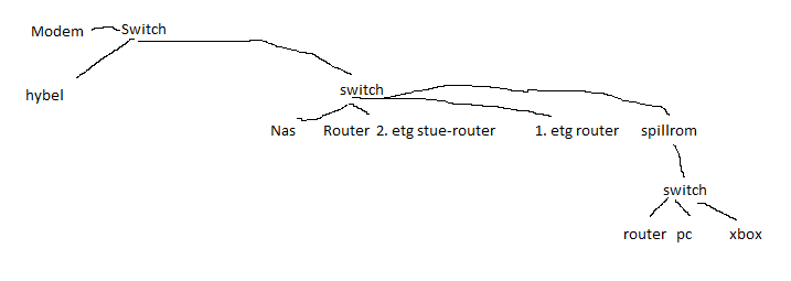

Vil dette fungere - full opprigg i huset.
Gjest medlem-245286
Gjest medlem-245286
Hei, skal prøve og lage et bilde til dette.
Jeg vil at NAS skal streme over HELE nettberket trådløst og kablet på alle steder enn hybel, hybelen skal settes en grense på 2mbs/1mbs og at man skal kunne streme fra pcen i spillrommet til stua i 2 etg. Er dette mulig og bør jeg gjøre noen endringer?

Og hvorfor vil du ha en router i 2., 1., en uspesifisert en og en på spillrommet?
Det er fordi jeg vil ha trådløst nettverk i hele huset og det er 500m2 med betong vegger. Har en router i 1. etg og en i andre men det er ikke nok -.-

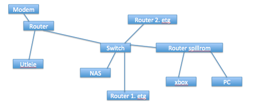

I utgangspunktet ville jeg gjort det slik. Forutsatt at det er så dårlige senderforhold. Men jeg ville kjøpt max 3 av routerne først. så fyllt på med den siste hvis nødvendig.
Det er bare den første routeren som skal ha påskrudd DHCP, resten skal bare fordele internett og kan godt bare være accesspoints og ikke routere, selv om jeg ikke egentlig tror du vil spare noe særlig på det.

Okai men hvordan setter jeg begrensningshastighet til hybelen og har ikke bruk for trådløst etter modemet. Hørt at det går fortere med switch? Har du noen linker til routere og switcher fra komplett.no?
Tingen er at du må ha en router etter modemet pga at du bare får en adresse mot utverdenen av CD. Om denne routeren er med eller uten trådløst eller om du kjøper med trådløst og skrur det av spiller ingen rolle.
Jeg vet ikke hvor modem og slikt står, men ville ikke routeren rett etter modemet kunne erstatte enten routern i 1. eller i 2. eller står den vanskelig til?
Hvis du kjøper avansert nok router så kan du sette hastighetsbegrensning på hybelen.

routern etter modemet er i rommet ved siden av spillrommet. Under etasjen får derfor 2 routere siden det er myue betong, mens en opp siden det er mye tre verk ;)

Er det en utleiehybel? I såfall ville jeg gitt den et eget subnett.
Mener du å legge inn to nettverk, i det tilfellet fikk vi en pris på 10 000 kr ;) og det vil vi ikke gjøre, rettelse pappa vil ikke gjøre det. Så jeg får gjøre det beste ut av det.
Det handler om å gi den porten som skal til utleiehybelen et eget undernett å leke seg på. Altså at dere i huset har f.eks 192.168.1.xxx, mens den som bor i hybelen har tilgang til 192.168.2.xxx. Det krever ikke noe mer utstyr enn dere allerede har kjøpt.
