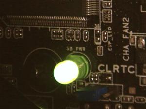

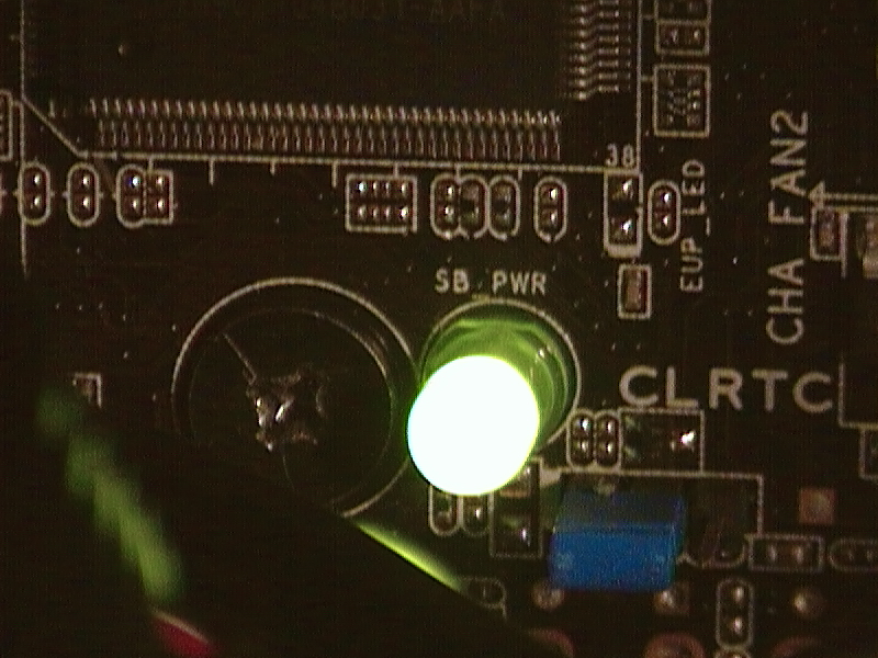

PF Treserget Skrevet 28. mai 2011 Forfatter Skrevet 28. mai 2011 OK, fikk gjort noen justeringer, og nå begynte det å lyse et grønt lys: pwn-etellerannet og EPU-lyset begynte også å lyse grønt. Det komnmer forsatt ingen vifter eller noe, men det er liv i den? Eller?????
Loke_h Skrevet 28. mai 2011 Skrevet 28. mai 2011 Kan du legge ut bilde®? Vil gjerne se om du har koblet alt rett.
PF Treserget Skrevet 28. mai 2011 Forfatter Skrevet 28. mai 2011 Kan du legge ut bilde®? Vil gjerne se om du har koblet alt rett. OK, men det er litt kaos...

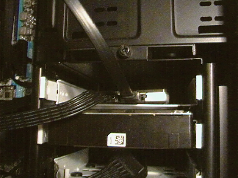

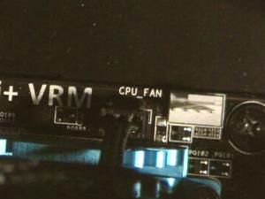

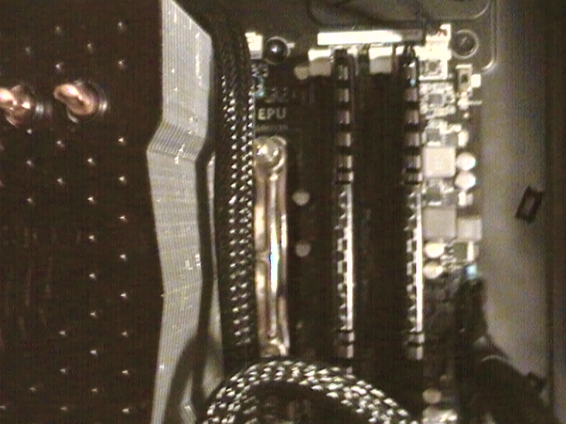

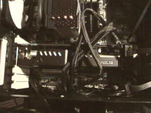

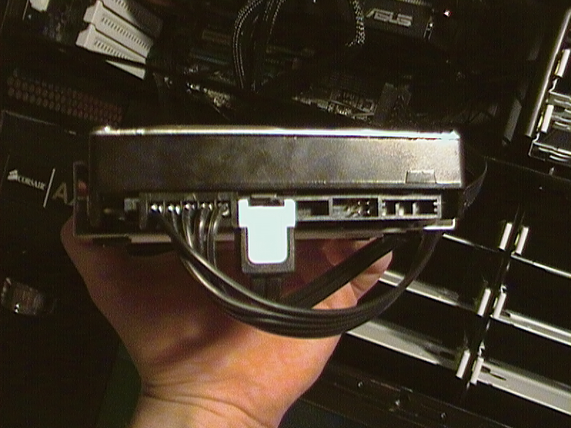

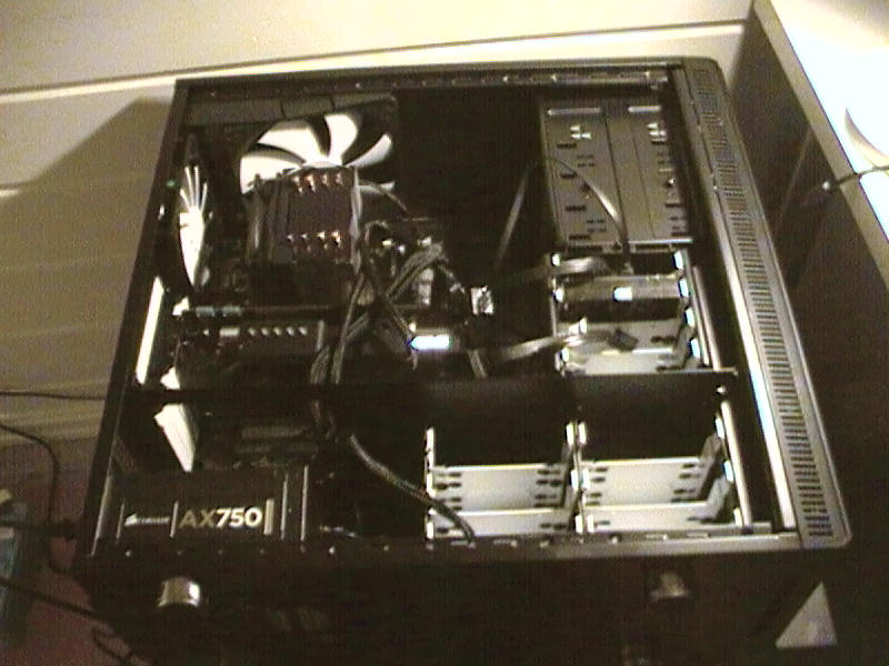

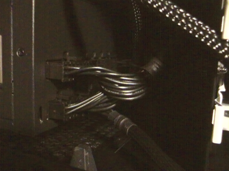

PF Treserget Skrevet 28. mai 2011 Forfatter Skrevet 28. mai 2011 Okay, her er bildene: Bilde 1: SB_PWR-lampa som lyser grønt. Bilde 2: Harddisken med ledninger Bilde 3: Harddisken og SSD-en med ledninger nede i holderne. Bilde 4: Hele greia! Bilde 5: Ledningene til strømforsyningen sett ovenfra. Bilde 6: Halve greia!

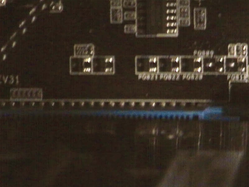

Loke_h Skrevet 28. mai 2011 Skrevet 28. mai 2011 Nærbilde av hovedkort please! Det er flere mulige feilkilder. Feil kontakt for CPU-vifte? Skal kobles til oppe til venstre for rambrikker. Rambrikker eller grafikkort ikke satt i skikkelig?
PF Treserget Skrevet 28. mai 2011 Forfatter Skrevet 28. mai 2011 (endret) Her har du nærbildene dine: Endret 28. mai 2011 av Treserget
Loke_h Skrevet 29. mai 2011 Skrevet 29. mai 2011 Bilde 4 : CPU_FAN er ikke i bruk. Koble til vifte til den hvite med 4-pins kontakten.
PF Treserget Skrevet 29. mai 2011 Forfatter Skrevet 29. mai 2011 (endret) Bilde 4 : CPU_FAN er ikke i bruk. Koble til vifte til den hvite med 4-pins kontakten. Det er bare 3-pins på CPU-vifta. Skal jeg bruke de tre pinsa til høyre da og ha én åpen? EDIT: Det kan vel ikke være noe feil med strømforsyningen? EDITEDIT: Skruene på hovedkortet kan vel ikke være skrudd for hardt? Endret 29. mai 2011 av Treserget
PF Treserget Skrevet 29. mai 2011 Forfatter Skrevet 29. mai 2011 Ja, den passer selv om det bare er 3-pins. Hva nå? Hvis jeg prøver å skru på PC-en så kommer disse to lysene på, og hvis jeg skrur på knappen oppå kabinettet (påknappen) så kommer det en liten lyd fra venstre, enten fra noe vifter, strømforsyning, skjermkort eller noe annet som slutter etter et millisekund. Hjelp!
