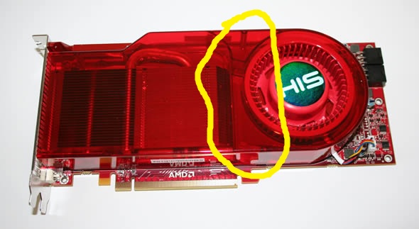

Jeg sitter med et HIS Radeon HD 4870 512mb på 750/900mhz som skaper litt trøbbel for meg. Jeg har hatt det i to og et halvt år nå og det har stort sett fungert bra. Det har alltid bråkt litt, men det har jeg ikke tenkt noe særlig over. I det siste forekommer det mer og mer at jeg får problemer i ressurskrevende spill i form av at spill henger seg og av og til slår dataen seg helt av. Jeg er overbevist om at temperaturen er et problem.
Nå har jeg ryddet opp i dataen og støvsugd det jeg fikk til. Luftflyten går for øyeblikket godt og det er ca 25 grader i hele kabinettet. Likevel ligger kortet idle på 82grader og gpu-vifta går på 45%. I load går temperaturene godt over 90. Før jeg rydda i kabinettet så jeg temperaturer nærmere 110.
Jeg synes dette virker som høye tall. Viftehastigheten står fortsatt på automatisk, men for meg er det uaktuelt å stille den noe høyere iogmed at den bråker nok som det er. Er dette noe jeg kan reklamere på tror dere? Eller er det noen som har et annet godt tips til meg?

Jeg skrudde av kjøleribben på mitt skjermkort nettopp og fikk fjernet en god del støv. Måtte demontere hele viften for å komme til der det hadde tettet seg. Idle temp sank med 6 grader, men vi har da ikke samme skjermkort.

Du skal ikke se bort i fra at det sitter en stor og god støvdott mellom vifta og kjøleribba. Samme skjer ofte på bærbare og cpu kjølere.
