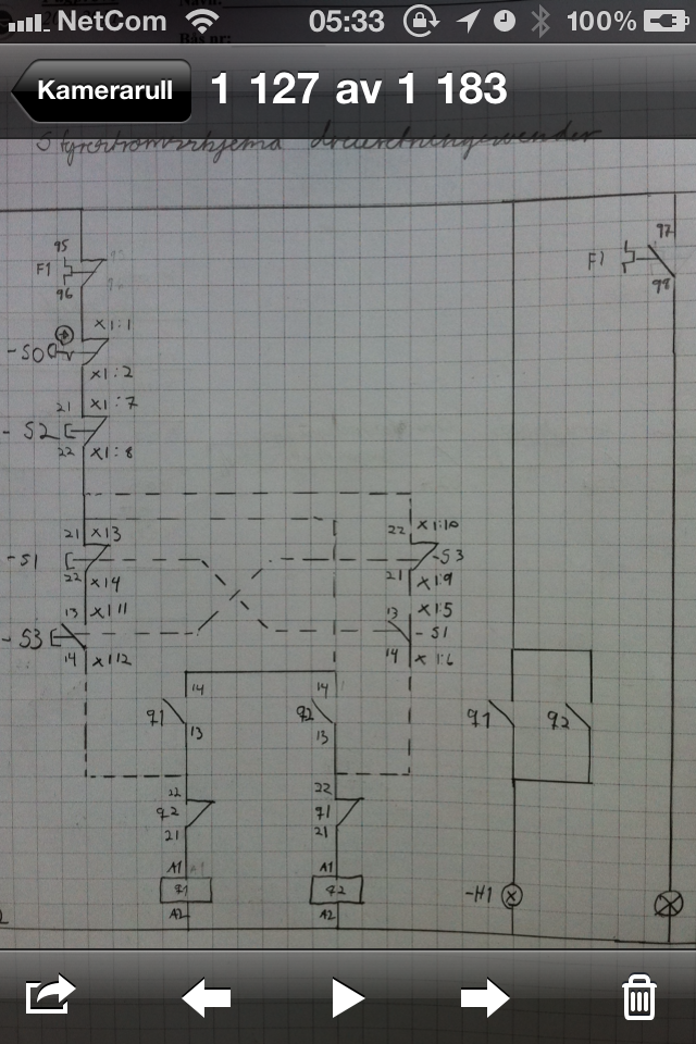

perpyro Skrevet 23. mai 2011 Skrevet 23. mai 2011 Nå begynner ting å bli interresant og du har i tillegg laget et skjema med tilsynelatende fungerende forigling på knappene. Så over til det litt mere filosofiske. Hvorfor vil du ha forigling på knappene? Jeg sier ikke at det er galt men er nysjerrig på tanken bak det.
Tor Ader Skrevet 23. mai 2011 Forfatter Skrevet 23. mai 2011 Nå begynner ting å bli interresant og du har i tillegg laget et skjema med tilsynelatende fungerende forigling på knappene. Så over til det litt mere filosofiske. Hvorfor vil du ha forigling på knappene? Jeg sier ikke at det er galt men er nysjerrig på tanken bak det. For å slippe å måtte trykke inn felles stoppknapp før jeg endrer dreieretning. Da kan jeg bare bruke s1 og s3 uten å måtte stoppe motoren først. Men det løser vel fortsatt ikke problemet med momentan vending.. Om det er ett problem i det heletatt?
perpyro Skrevet 23. mai 2011 Skrevet 23. mai 2011 Om jeg forstår den tegninga med de stiplede linjene vil ikke motoren stoppe om du trykker motsatt vei under drift ettersom du mater holdekontaktene til hver av kontaktorene før startbryter med forigling. Du har kun forsikret det om at ikke kontaktorene under noen omstandigheter skal kunne klappe inn samtidig selv om du trykker inn begge knappene samtidig med tusendels presisjon.
Tor Ader Skrevet 24. mai 2011 Forfatter Skrevet 24. mai 2011 Hvis du har moellers motorhåndbok s 32. Så er det i bunn og samme tegning. Bare at det er tegnet inn lamper Og endret navn på brytere. Det som forvirrer meg litt er den stipla linjen som går Inn på q2 14, og hvordan den fungrer. Hva betyr det når den er stiplet?

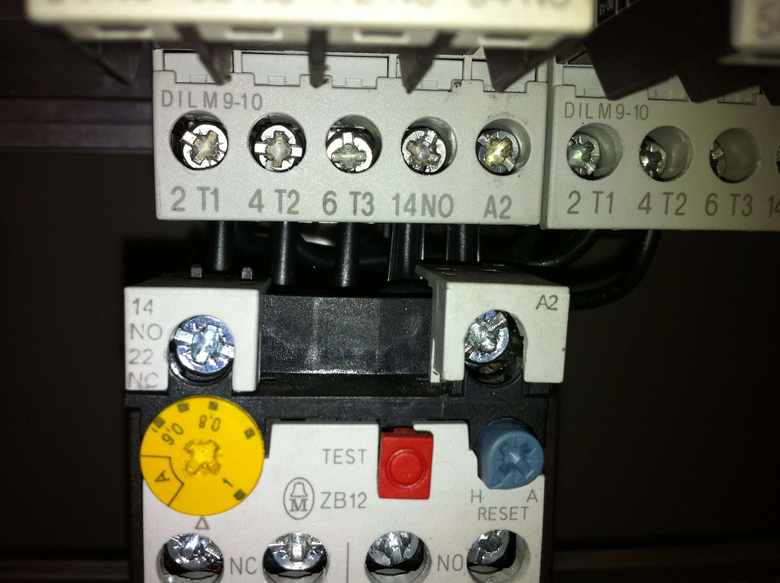

Tor Ader Skrevet 25. mai 2011 Forfatter Skrevet 25. mai 2011 HASTER! Har begynt å koble dreieretningsvenderen, men støtt på ett problem: For lampe h1 som har klemmer x2:1 og x2:4 (som jeg har glemt å skrive på tegning) ser man at x2:1 skal in på q114 Problemet er at motorvernet er jo koblet internt rett under q1. kan jeg bruke q2 i stedet?? og jeg skal vel koble l1 på q113?

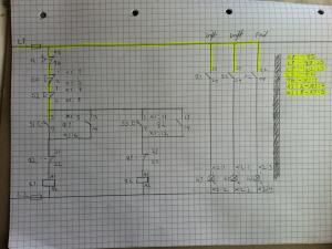

Tor Ader Skrevet 25. mai 2011 Forfatter Skrevet 25. mai 2011 Hei Skal begynne med gjennomføringsdelen av fagprøve som elektriker nå på mandag, og jeg har noen spørsmål rundt dreieretningsvender. Oppgaven lyder som følger: TREFASET ASYNKRON KORTSLUTNINGSMOTOR (IT 230V) Det skal tilkobles: -S0 Nødstopp -S1 Start venstre -S3 Start høyre -S2 Felles stopp -H1 Lampe for drift -H2 lampe som lyser ved termisk utløsning av vern Motorens kortslutningsvern og kurs for styrestrøm skal plasseres i fordelingsskap. Motoren skal være koblet i trekant. vedlegg 1 : vedlegg 2: Mitt utkast til hovedstrømsskjema: Vi fikk på spenning i dag, dreiretningvenderen fungerte inte als... har begynt på skratch.. nytt styrestrømsskjema ligger ved: Har ikke merket ferdig koblingene da jeg er usikker på hvordan jeg sskal gå videre fra s1 (x1:3) har en time i morgen på å få det til.. så forslag til rekkeklemmeskjema videre mottas med stor takk!

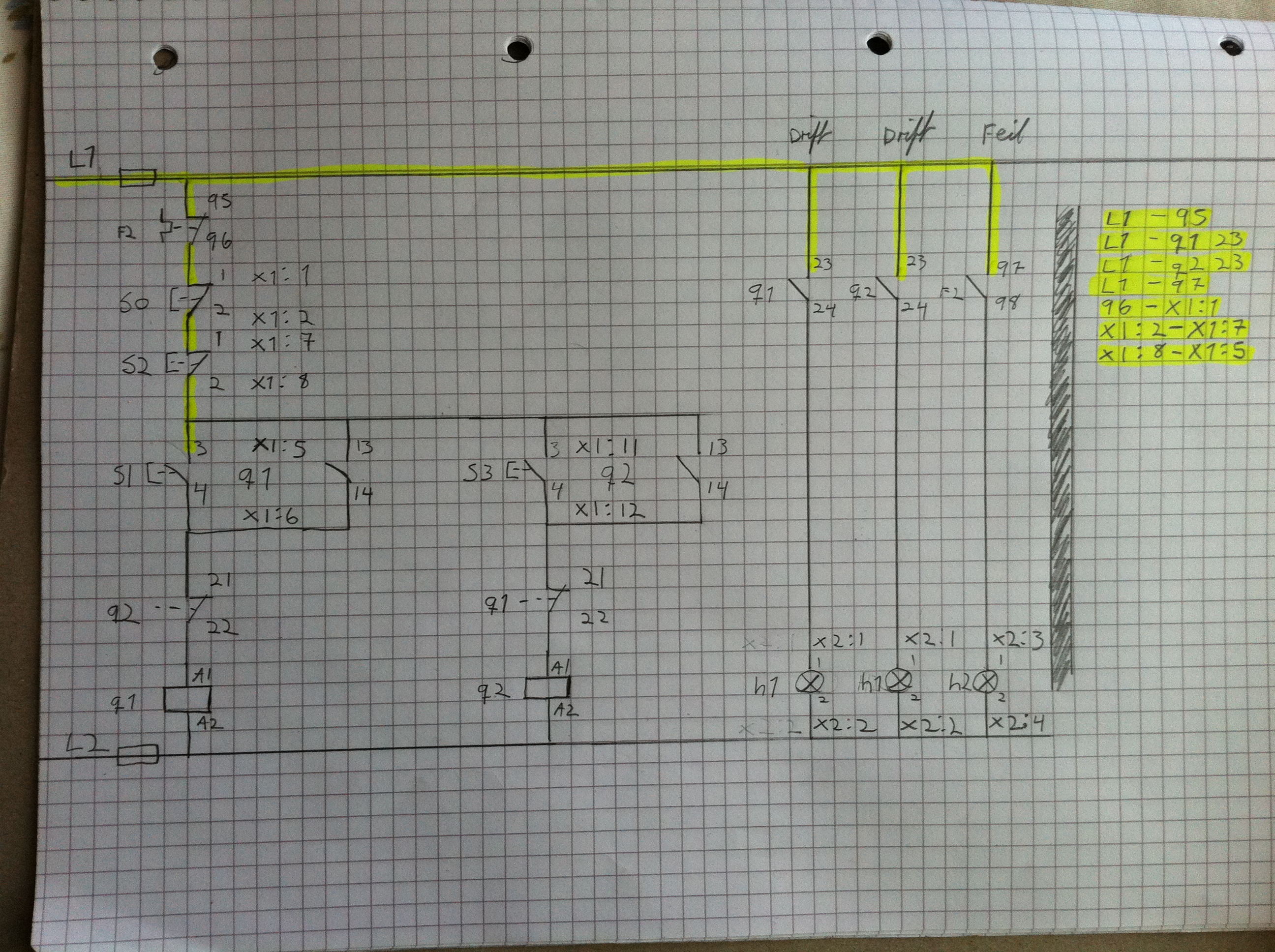

perpyro Skrevet 25. mai 2011 Skrevet 25. mai 2011 Skjemaet du har tegnet der vil fungere med unntak av lampe for felles start. Du paralellkobler signalene ut av Qi og Q2 men det er jo bare ei lampe som skal lyse. Må du benytte rekkeklemmer når du går fra bunnen av styreskapet til bryterpanelet i døra? Normalt benytter man rekkeklemmer når man går inn og ut av skapet.
BigJackW Skrevet 25. mai 2011 Skrevet 25. mai 2011 Er det rekkeklemmeskjemaet der noe du har laget eller er det noe du har fått tildelt, evt. _må_ bruke? I følge ditt siste styrestrømsskjema har ikke du tegna opp -S1:1/2, noe du heller ikke trenger. Så du kan bare droppe -X1:3/4
Tor Ader Skrevet 25. mai 2011 Forfatter Skrevet 25. mai 2011 Beklager. Bildet ble ikke med. Rekkeklemmeskjema som bøe utdelt ligger på første post. Pga s1 1,2,3&4 må jeg veø ha en bryter forrigling. Selv om det strengt tatt ikke er nødvendig for å fungere.
