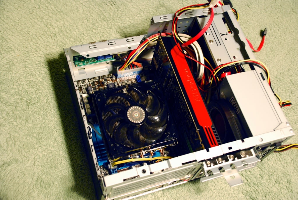

Her er et spennende bygg i dette utrolig lille kabinettet:
CPU: Core i5 2500K
CPU Cooling: Scythe Big Shuriken
Mobo: ASUS P8P67-M PRO
VGA: Visiontek Radeon HD5850
RAM: 4Gb Wintec AmpX DDR3 1333
Case: InWin BK644
PSU: 350w Seasonic SFX12v 80+
Optical Drive: Sony DVD Burner
Storage: 90Gb OCZ Agility 2 SSD + 2.5" Seagate 500Gb 7200rpm HDD
ekg84 som har bygd det kjører prosessoren på 4,0ghz med vcore på 1,2v. Temperaturen går opp til ca. 70c i Prime. Ikke så galt med tanke på størrelsen, ingen vifter i kabinettet (bortsett fra en liten PCIe-vifte ved siden av GPU-en) og fordi han har en svær HD5850 der inne. Se worklog her.

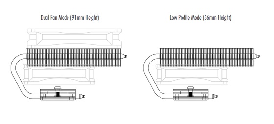

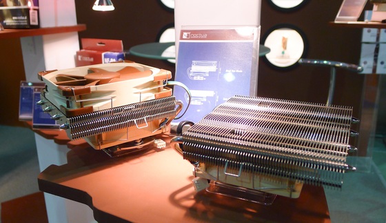

Men de nye Noctuakjølerne som de viste fram på Computex nettopp kan kanskje løse problemet. Ihvertfall denne lavprofilmodellen som med kun nederste vifte bare er 66mm høy.
