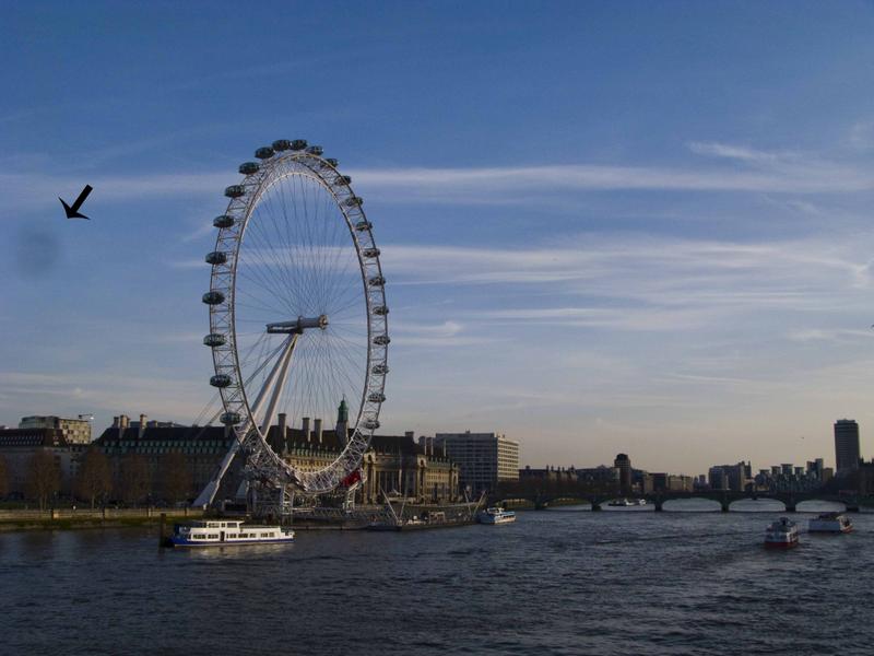

Ruhell Skrevet 18. mai 2011 Skrevet 18. mai 2011 Hei Eg forhandregistrerte reparasjon/service hos Serviceproffen, skreiv eit brev, printa nokre bilder som viste flekkane og la ved kjøpskvitteringa og sendte det inn til dei. Fekk alt på garanti der, men korleis garantere at det er garanti aner eg ikkje. Kan kanskje være ok å ringe til Serviceproffen Eg føler at Canon er ganske ok ved reklamasjon Legger ved eit bilde som viser "min" flekk Rune
eilivk Skrevet 18. mai 2011 Forfatter Skrevet 18. mai 2011 Flekken ganske like Ruhell sin som er avbilda. Flekken er den same uten zoom som på 5 x zoom, altså på sensoren. Heldigvis heilt oppe i kanten. Eit par mindre flekker lagar lite problem. Muleg det er opp til 10 korn i linsa, det største nesten i midten langt framme. På gammalt Sanyo kamera flekk som kjem til syne frå 2 x zoom. Takk til Marekatten for grei forklaring! Kan altså verta over 500 uten å få gjort noko. Det med linsa eit kjent G-problem, kanskje annleis med sensoren. Linsedeksel betyr kanskje noko for slike problem? Gamle Canon S2 har ingen feil på bilda sjøl om det er ekstremt mykje brukt. Men så er dekselet på når det skal.
