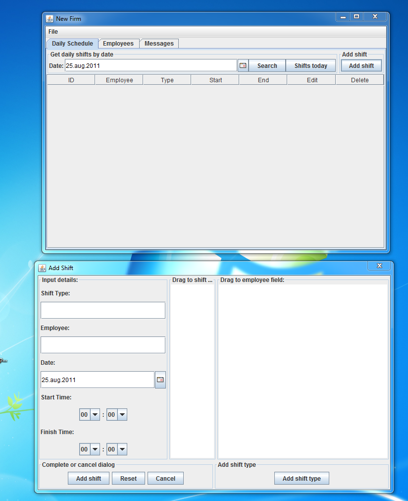

Når det gjelder det å kode GUI manuelt, er jeg stor fan av å bruke kombinasjoner av BoxLayout og GridLayout. GridLayout er greit hvis alle elementene skal være like store, men blir problematisk så snart du vil ha gui-komponenter i ulike størrelser. Jeg pleier ofte å bygge opp gui-et litt lagvis. Så jeg legger gjerne noen få komponenter (f. eks en label og en JTextField) i et eget panel med horisontal BoxLayout. Deretter stacker jeg en rekke av disse panelene inn i et nytt panel med vertikal BoxLayout. Det å bygge opp et kompleks gui kun med bruk av standard swing-biblioteker kan være et sår i bakenden, men når man får det til er det litt artig.
De to vinduene under ble laget kun med standard swing-kode, og jeg er egentlig relativt fornøyd med hvordan de ble seende ut. de ser riktignok ikke helt like bra ut uten innhold i. Men siden database-serveren applikasjonen brukte er nede, er det ikke stort å gjøre med det.
