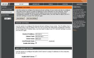

Det enkleste her, er å bruke UPNP i routermodem og så sette opp DIR-655 som aksesspunkt & switch.
Dette gjør du ved å sette opp DIR-655 med statisk ipadresse. Bruk f.eks 10.0.0.139. Slå av DHCP i DIR-655 og koble nettverkskabel fra routermodem i DIR-655. EDIT: i en av lanportene
Da skal nettverket ditt være optimalt konfigurert. Portene åpnes automatisk vha UPNP (network discovery) og du kan nå routeren på 10.0.0.139.

Ok, tusen takk! dette virker som en fin måte å gjøre det på, MEN!:
I punkt nummer 5 står det at jeg skal gi routeren en ny IP-adresse, HVILKEN IP-ADRESSE skal jeg gi den? Skal det stå 192.168.0.xxx? eller skal det stå en IP-adresse fra modemet jeg har fått fra telenor, som da blir 10.0.0.x?
im pretty n00b, yes... :cool:
Et raskt svar hadde vert superfett!
Har lagt ved et bilde som viser "Router Settings".

3. Click on Advanced and then click Advanced Network. Uncheck the Enable UPnP checkbox. Click Save Settings to continue.
4. Click Setup and then click Network Settings. Uncheck the Enable DHCP Server checkbox. Click Save Settings to continue.
5. Under Router Settings, enter an available IP address and the subnet mask of your network. Click Save Settings to save your
settings. Use this new IP address to access the configuration utility of the router in the future. Close the browser and change
your computer’s IP settings back to the original values as in Step 1.
