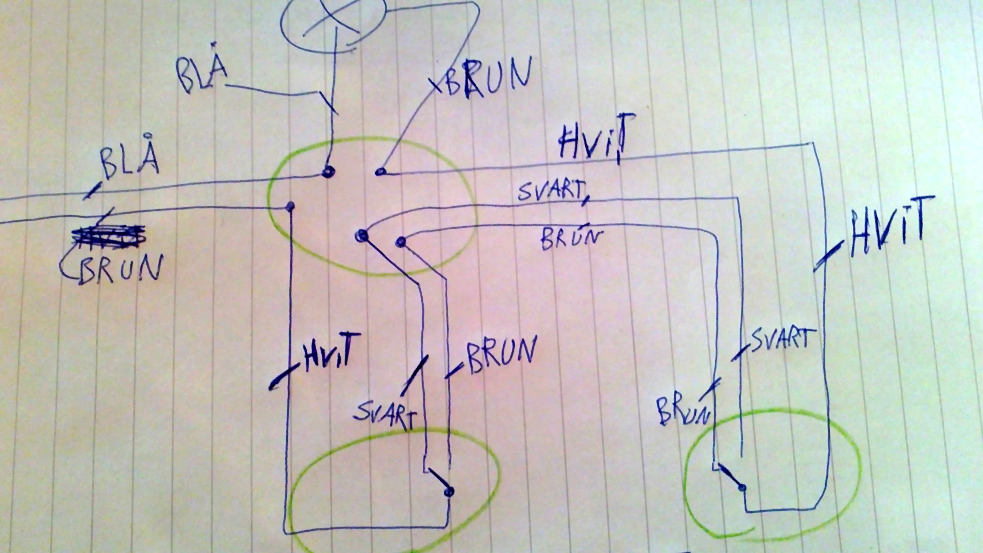

Koblingsskjema Vekselvender m et lys. (Koblingsboks + 2 brytere.)

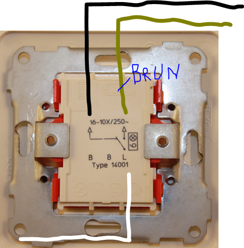

Det jeg lurer på er om det er riktig å koble sånn som på bildet under i bryteren:
Står B på bryteren for Blindkontakt?
Jeg vet at koblingsskjemaet over er riktig, ;)
jeg er bare litt usikker siden jeg har tidligere har koblet feil inne i bryteren.
B er alltid blind ja.
Siden skjemaet er riktig så bør vel koblingen og bli riktig.
Hvilke farger du bruker er jo mye opp til deg selv og hva du har tilgjengelig.
