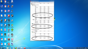

temperatur kan du fks sjekke via programmet coretemp

Da kommer det opp spenningen til masse ting og tang, å så kommer vifte hastigheten å så kommer tempraturen. Men du kan jo bare ta et bilde av programmet når det er oppe ? prt scr knappen å lim inn i paint eller noe sånt å last det opp her: http://bildr.no/
Besta hadde vert å fått et bilde når du spilte og da ;)
Men la til et bilde av min jeg ;) jeg bruker dog pro versjonen, men har lite å si.
Der jeg har lagt ring rundt som er viktig :)

Her er bildet av temperaturen når maskinen står i stanbye modus:
Temperaturbilde av min pc
Her er bildet av temperaturen når jeg er inne i en match modus:
Temperaturbilde 2
Any feedback?
Er vel ikke unormalt varmt det der, en ting jeg stusser på, du sølte vann på tastaturet og sendte inn pcen for reperasjon?
Har den vært på service så har de vel blåst vekk litt støv hvis det hadde vært problemet.
