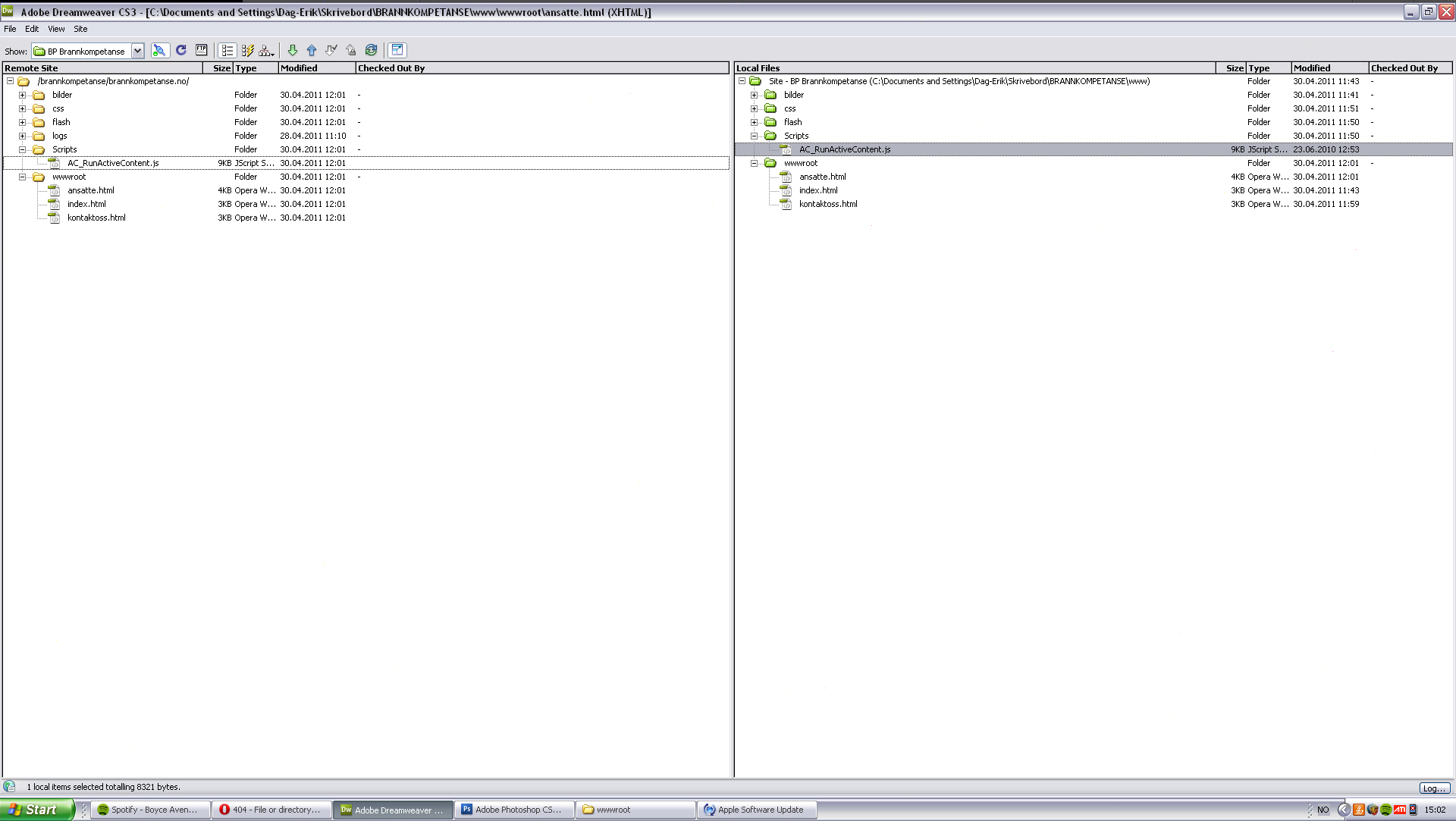

DE1 Skrevet 30. april 2011 Skrevet 30. april 2011 Hei! Driver å lager en internettside for BrannKompetanse nå. (dere kan sjekke den ut) Er det noen som veit hvorfor scripten min ikke blir med? Blir glad for svar, jeg er nybegynner. Dag-Erik
funkyorange Skrevet 30. april 2011 Skrevet 30. april 2011 Siden leter etter scriptet på adressen http://www.brannkompetanse.no/Scripts/AC_RunActiveContent.js men finner det ikke
DE1 Skrevet 30. april 2011 Forfatter Skrevet 30. april 2011 Men den ligger jo her? Er ikke det riktig da? (se bilde)
Lars Dongeri Oppholdsnes Skrevet 30. april 2011 Skrevet 30. april 2011 Kan det være rettigheter CHmod som ikke er satt riktig på server? 7 full 6 read and write 5 read and execute 4 read only 3 write and execute 2 write only 1 execute only 0 none
DE1 Skrevet 30. april 2011 Forfatter Skrevet 30. april 2011 Hva er CHmod? huff, er ikke så flink på dette..
iNeo Skrevet 30. april 2011 Skrevet 30. april 2011 Høyreklikk på mappa i feltet til høyre (på serveren) og se om du finner Chmod i lista. Hvis du finner noe Chmod-relateret skriver du 644 og tester om det da går, hvis det går endrer du til. Tror 644 er rett. Noen må hjelpe meg her
Runar Skrevet 30. april 2011 Skrevet 30. april 2011 Flytt css, Scripts og de andre mappene du trenger til wwwroot.
DE1 Skrevet 30. april 2011 Forfatter Skrevet 30. april 2011 Okei, skal det fungere hvis jeg flytter alle mappene slik; wwwroot >scripts >log >bilder osv.. Slik at ALLE mappene ligger under wwwrot ? Skal også teste metoden til iNeo hvis dette ikke fungerer
DE1 Skrevet 30. april 2011 Forfatter Skrevet 30. april 2011 Mene.. hvilken mappe tenkte du på iNeo? På verktøylinja?
Lars Dongeri Oppholdsnes Skrevet 1. mai 2011 Skrevet 1. mai 2011 Som nevnt av Runar, så må mappene ligge under wwwroot for å bli synlig på web :-) Så flytt undermappene slik at de haver i samme katalog som index.html. Det burde fungere da. CHMOD er noe du kan se på hvis flyttingen, mot formodning ikke hjelper.
