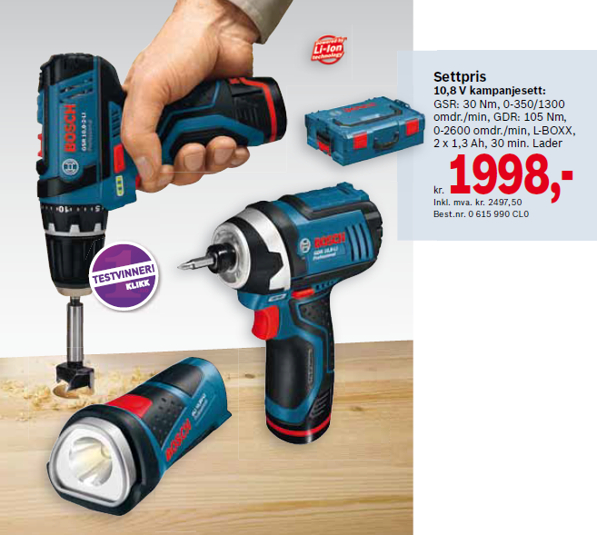

Tenkte jeg skulle kjøpe en slik "pakke" til ca. 2.400,- hvor det er 2stk. 10.8V driller, hvorav en av dem er en slagtrekker.

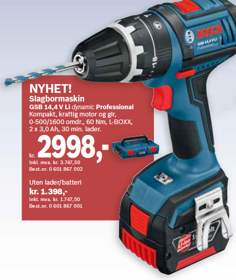

MEN, så vil jeg også i noen enkelte tilfeller få bruk for en litt kraftigere sak for skruing av terassebord og boring i mur/betong en sjelden gang. Derfor så står det mellom en 14.4V og en 18V slagbormaskin.
De to drillene det da står mellom er disse:
14.4V Bosch Proff Dynamic GSB
18V Bosch Proff Dynamic GSB
Jeg var å kikket på disse to senest i dag og prisdifferansen fra 14.4 og 18V drillen i linkene ovenfor er bare 2-300kr. Problemet er at 18V "kun" har 7NM. mer kraft enn 14.4V drillen og den veier ganske mye mer og blir derfor litt mindre hendig. Dessuten så tror jeg at en 18V blir litt overkill til hjemmebruk.
Derfor så heller jeg egentlig mest mot 14.4V drillen i linken over.
Tar gjerne i mot argumenter og innspill for andre driller i Bosch proff serien til mitt bruk.
Jeg ser for meg at jeg da foreløpig har bestemt meg for følgende driller:
Settprisen på 1998 for to driller/skrumaskiner og "lommelykt", hvor er det? Vanlig pris på den i det settet som holdes av ei ei hånd på bildet er jo like mye, solgt aleine med to batterier. Den er forøvrig en drøm å jobbe med. Har skrudd opp endel lekter og gipsplater med den i det siste, både styrken, ergonomien og batterikapasiteten var imponerende.
18V slagdrill er muligens like bra. Men, av det jeg har prøvd av fullstørrelses slagdriller vil jeg si at jeg stadig foretrekker de med ledning. Ulempen med ledning og evt skjøteledning er mindre enn å ha en stor tung batteriklump nederst i skaftet. Dessuten er slagdriller med ledning billigere, og man slipper å lade batteri. De varer også "evig", mens oppladbare batterier, også de beste, dør før eller seinere.
Alle butikker som fører Bosch proff serien har dette "tilbudet" og avisen finner du i butikkene dems eller på nettsidene til bosch.
Grunnen til prisen er nok at de blir levert med "kun" ett batteri pr.stk. i dette settet (2xbatterier) og det er vel ofte batteriet som koster penger. Dessuten så tjener dem vel mer på og selge slike sett enn en og en drill.
Husk dog at 1998,- er eks.moms, så denne pakken koster 2.497,50 inkl.moms.
10.8-en min borrer faktisk ganske fint i pusset leca med stål/universalborr (ikke spør meg om hvor fort de blir sløve) :) Og batterier til disse jævelskapene skal Byggmakker ha over tusenlappen for. Jeg snublet over et på Bauhaus til 400,- og angrer på at jeg ikke kjøpte to.
Når det gjelder de tyngre skrujobbene synes jeg differansen opp til 14.4 v er for liten. Jeg har en grønn Bosch på 14.4 og den var ikke stort tøffere på terrassebordene mine enn 10.8-en. Jeg måtte opp i 18-19 v for å få særlig fremdrift.
